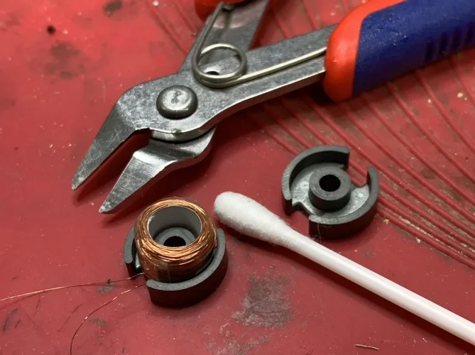

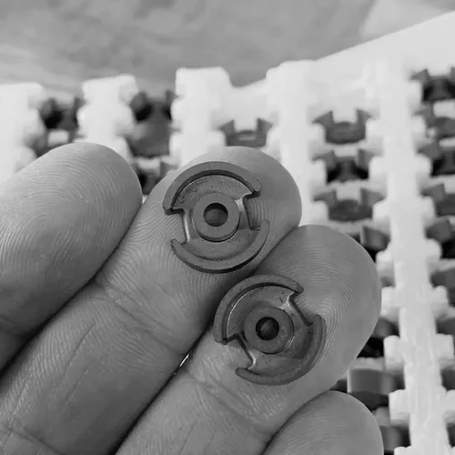

Päckchen ist angekommen.
Die Schalenkerne sind aber winzig.
Na mal sehen wieviele Windungen ich schaffe.
Naja, sind halt die 14/8 aus #19 in diesem Thread ;). Falls die sich als komplett ungeeignet erweisen sollten, bin ich aber gern bereit, andere/größere zu besorgen.

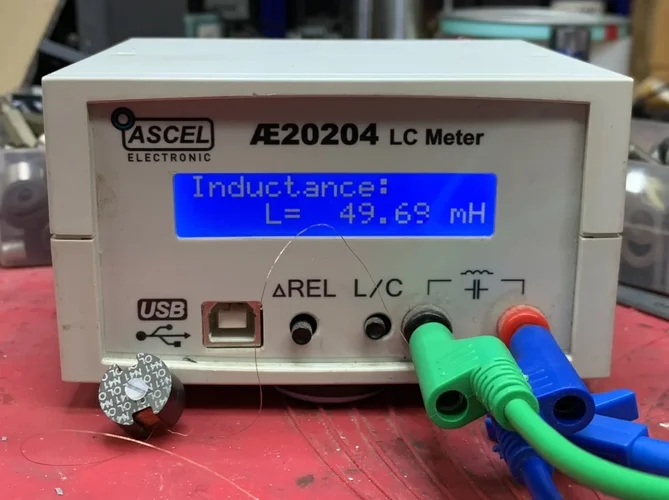

So, es gibt endlich ein Ergebnis.
Sorry dass es so lange gedauert hat.
Das sind jetzt 500 Windungen 0,1mm Cu-Lackdraht im Schalenkern.
600 schaffe ich auch noch.
Nützt nur leider nichts, die Schalenkerne passen von den Werten nicht.

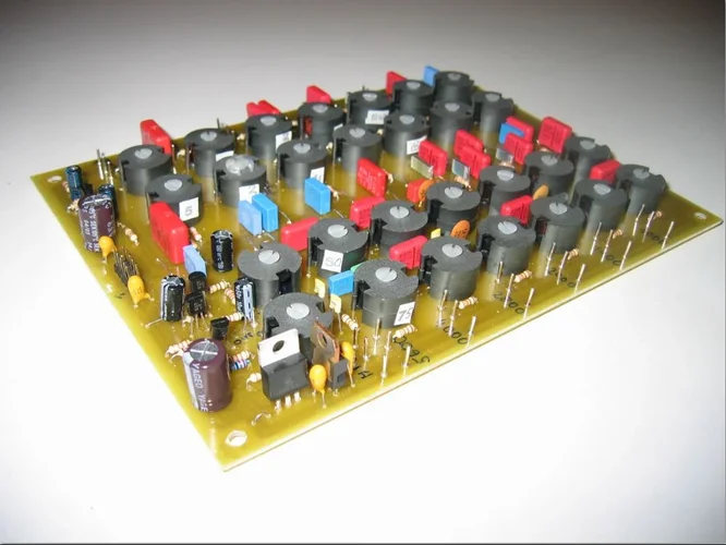

Also ich biete nochmal an, Spulen zu erstellen, wenn Ihr mir die Indukiviät nennt. Ich kann mit meinen Schalenkernen bis zu 5,6H mit bis zu 1.400 Windungen 0,1mm Cu-Lackdraht erzeugen:
Board für Moog 914 FFB Clone
Ich weiß, damit haben wir die Güte immer noch nicht, aber es wäre vielleicht ein Anfang.

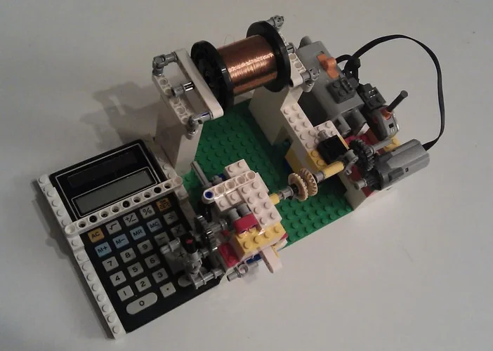

Ich hätte wohl was mit Fischer-Technik gebaut. Das Zählwerk ist cool. Aber back to topic: was für Spulenkerne verwendest Du?
Die 2850nH 18mm Kerne von Reichelt, SKS18 Spulenkörper und M3x20 Kunsstoffschrauben incl. M3'er Kunststoffmuttern für die Montage.
