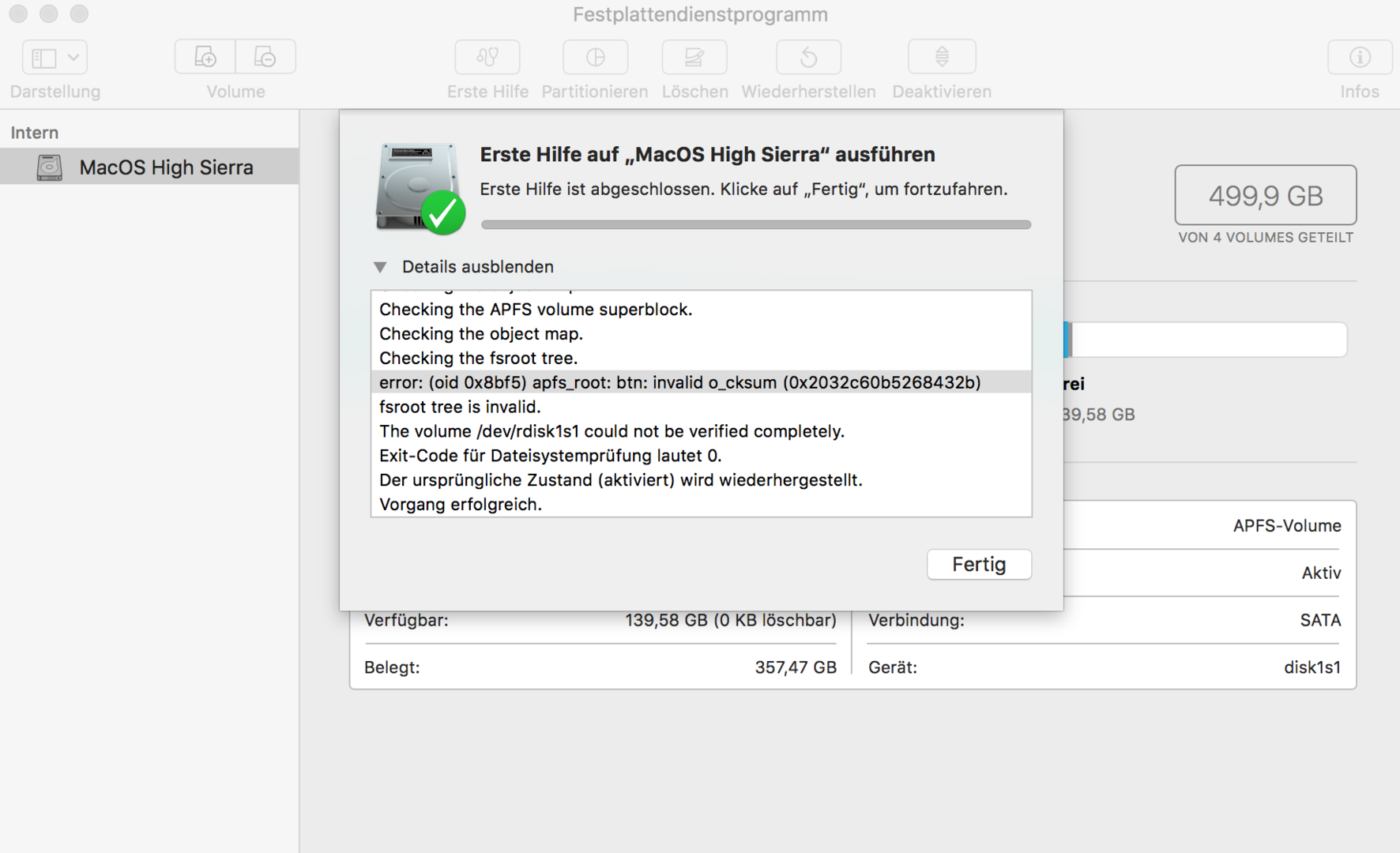

Bei Dir ist es der BTN der Korrupt ist:
warning: (oid 0x22f7b73) om: btn: invalid o_cksum (0x62a73f1b)

Ccc kann nur volumes Klonen…
Ich denke dass es mit der SSD nicht funktionieren wird, da ja das Volume nicht aktiviert werden kann.
Das geht nur, wenn man an die Daten heran kommt. Aktuell komme ich da NICHT dran, in keiner Form.
