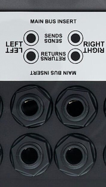

Moin,
macht der BigSix in meinem Fall Sinn?
Überlege, mein Setup umzubauen!
Soll heißen:
Gehen soll/muss/kann:
- Soundcraft 16fx 2
- Motu
- Elysia Xpressor
Was ich brauche:
-3 Stereo In
- ,,am liebsten,, 5-6 Mono In
- Master Insert
-2 Aux
Würde das gute Stück dann natürlich auch als Interface nutzen wollen, sodass ich ,,endlich,, multitrack recorden könnte! Könnte ich mit dem
jetzigen Setup auch, dank des MOTU´s, aber irgendwas hindert mich, da ich halt gerrn mit Mischpult arbeite...Jaaa...ich weiß! :picard:
Deckt das BigSix meine Ansprüche ab?
Macht das für mein Wunsch-Setup Sinn?
Was geht alles in die DAW via USB? Main auch?
Danke Euch!

Würde sage - ja. Du kannst die Stereo INs auch alternativ als Mono-Ins betreiben beim B6. Ich selbst nutze 2x BigSiX seit Jahren und bin sehr zufrieden. Toller Mixer. Wenn du mehr MoJo willst in RIchtung PreAmp kann man noch in externe Preamps investieren. In meinem Fall habe ich zusätzlich ein Neve OPX an den 4 Stereo-Eingängen.

Zum B6 lässt sich sehr viel erzählen - das Teil ist in den Grundfunktionen zwar einfach, hat aber sehr viel unterschiedliche mögliche Konfigurationen für verschiedenen Use Cases im Studio - alles sehr durchdacht - muss man sich aber reinfuchsen. Manual gibt's im Web.
Paralleles Recording via USB OUT (d.h. vom Pult zum Rechner) geht z.B.
Channel 1..12 direkt auf USB OUT 1..12 (Post Fader/Post EQ)
Bus B direkt auf USB OUT 13..14
Main Bus (inkl. Kompressor) direkt auf USB Out 15..16
Wahlweise kannst du die USB Out 9..12 auch für das Recording von CUE 1 und 2 nutzen.
Weitere Konfigs siehe Anleitung.
Die Preamps an den Kanälen 1..4 sind SSL mässig klar und transparent - man kann das Signal aber auch in die Sättigung/Verzerrung reindrehen.
Das NEVE klingt halt geil wenn man den Gain dort max reindreht und am Pult Input Gain wieder zurückdreht. Dann hast du auf dem Signal den schönen, warmen Neveklang den fast jeder gerne hört. Der Spass ist halt nicht ganz billig.
Evtl. wird das mit dem Behringer 73 (500er Modul) jetzt etwas bezahlbarer - wir werden sehen.
