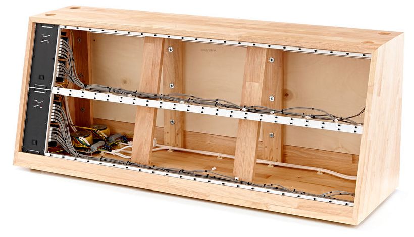

Ich hab mir für mein Sequenzer Kabinett selbst eine kleine Stromversorgung gebaut, da ich da nicht noch eine weitere Krake von .com wollte.
Dafür wurde mir die 150-€-Zange auch empfohlen, hab die Kohle aber gespart und die Kabel einfach von oben in diese MTAs eingelötet. War so ziemlich meine erste Lötarbeit, sieht scheiße aus aber funktioniert. :) Waren natürlich deutlich weniger als 70 Module.
Cyborg schrieb:
Diese Dotcom-Harness-methode finde ich schrecklich, die "Kabel-Krake" ist bei 20-40 Modulen sehr groß und zieht durch ihr Gewicht an den Platinen.
In meinem großen Kabinett habe ich hinten mittig ein Kantholz eingebaut, das vom Boden zum Deckel geht und daran die Krake "hochgezogen"...bringt eine deutliche Zugentlastung.
Sieht edel aus. Wobei ich mich frage, welche Modultiefe über den beiden schrägen Streben möglich ist. Oder täuscht das auf dem Foto?
Die Marienburg-Module sind alle flach, andere gehen wegen dem leicht anderen Format nicht rein, mischen impossible also.
