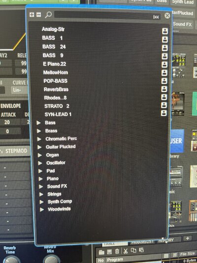

Hallo zusammen,
kann mir jemannd sagen wie ich mit Importierten DX7 Sounds weiter vorgehe, wie kann ich diese Speichern damit Sie wie in der Übersicht dargestellt wiederfinde? Nach dem Speichern finde ich die Sounds in eine unübersichtlichen Baumstruktur.
Diese Import Übersicht finde ich schon sehr gut, kann aber veränderte Klänge dort nicht speichern, wenn ich einen anderen Klang wähle sind die änderungen weg.
Wie und wo speichere ich die im Bild dargestellten Sounds am besten ab? Würde aucgh gerne die Reihenfolge der Original DX7 Bänke beibehalten.

Die Anleitung beschreibt nur kurz den Import, so sieht das aus wenn ich die Patches Speichere, ich finde Sie nicht im Browser oder Media Bay sondern in dieser Struktur

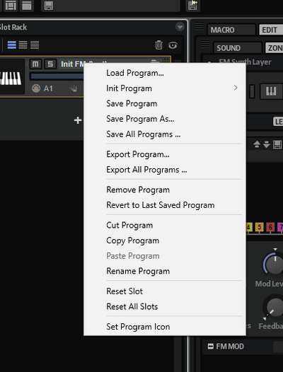

Das dürften die einzelnen Layer sein, den kompletten Sound kann man an verschiedenen Stellen speichern, z.B. im Slot Rack mit Rechtsclick auf den Soundnamen erscheint ein Menü zum Laden und Speichern von Sounds.
Danke, das habe ich auch gerade gefunden, es ist sehr mühsam und unübersichtlich, wenn man bedenkt wie viele DX/SYX Bänke es gibt, also muss ich jeden Sound einzeln Speichern,
habe Ihn dann aber nicht mehr in der Bank mit den anderen, gut dafür wird Halion wohl auch nicht gedacht sein die ganze DX7 Library zu verwalten
