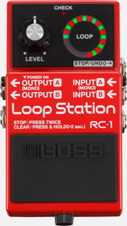

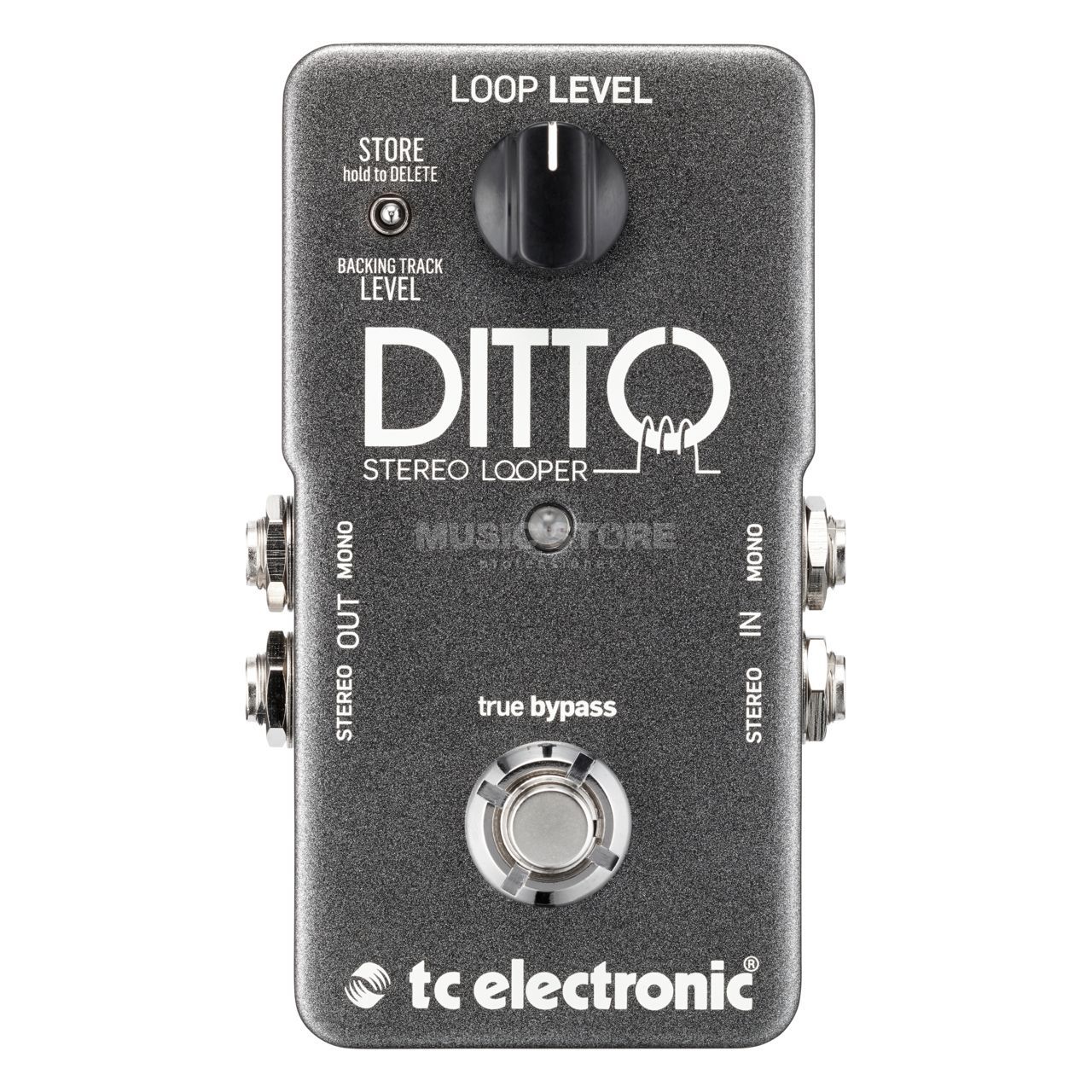

im pedal bereich gibts einige looper/recorder die problemlos lange (>10min) aufnehmen koennen, dann oft per sd karte/usb oder teilweise auch kabellos die aufnahme uebertragen koennen.
zb.
alle <100 EURO. fame kann 10min und usb-export.
ich wuerde einiges darauf wetten das auch diverse desktop-looper sowas koennen. vermutlich bleibt man dann wieder bei 44k1/16bit, aber ich denke ebenfalls das das fuer eine master-aufnahme bei weitem ausreicht. sampling rate ist definitiv nebensaechlich, wenn ueberhaupt wuerde ich auf eine hoehere bitrate (24bit) achten. aber auch zu vernachlaessigen.
ps. boss rc 500 kann stundelang aufnehmen und bei bedarf 32bit... usb anschluss auch mit drin, 260 EUR. erscheint mir sinnvoll fuer deine anwendung.

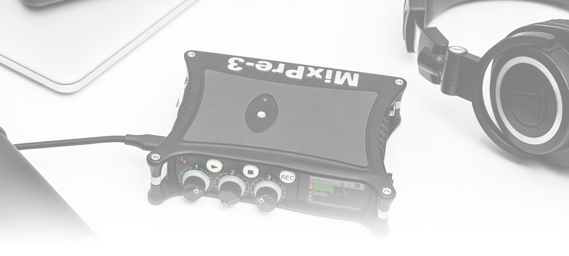

Das einzige Gerät, das für mich in einem ähnlichen Fall in Frage komme würde, das auch eine Top Qualität besitzt in allen Bereichen, was aber zusätzlich noch als komplettes audio Interface genutzt werden könnte, und auch mit App / Wlan- wenn man will - bedient werden kann ist das Sound Device MicPre 6 . Das Geräte recorded auf SD und ist als professioneller Field Recorder ausgelegt. Auch die technischen Werte sind tip top. mit bis zu 192/ 32 bit floating. Der Formfaktor ist sehr gut und es ist auf Platz Effizienz ausgelegt. Aber wenn man will, kann man es gerade darum wohl auch komplett mit einer App bedienen : es ist insgesamt u.a. auch iOS kompatibel neben den anderen typischen OS.
Kostet , je nachdem wer es gerade auf Lager hat zwischen 950 und 1000 Euro .
also gut verarbeitet sind die boss looper mit sicherheit, zukunftssicher auch. fuer den usb-anschluss brauchts doch auch keine app, wozu denn, um am ipad anstatt am geraet "record" zu druecken? fuer transfer kann man das ja direkt an jeden rechner anschliessen und dateien hin und her kopieren. 1000 euro um im heimstudio mal schnell ne stereo summe aufzunehmen halte ich fuer absolute geldverschwendung. audio-datei-qualitaet und mit an sicherheit grenzender wahrscheinlichkeit auch die wandler-ics nehmen sich hier nichts. zumindest nichts was irgendein forumsteilnehmer im blindtest hoeren koennte.

Sound Devices +1
Als Bonus kann man ein Mikrofon am mixpre anschließen für Field recordings. Funktioniert super. Mehr Qualität geht nicht.

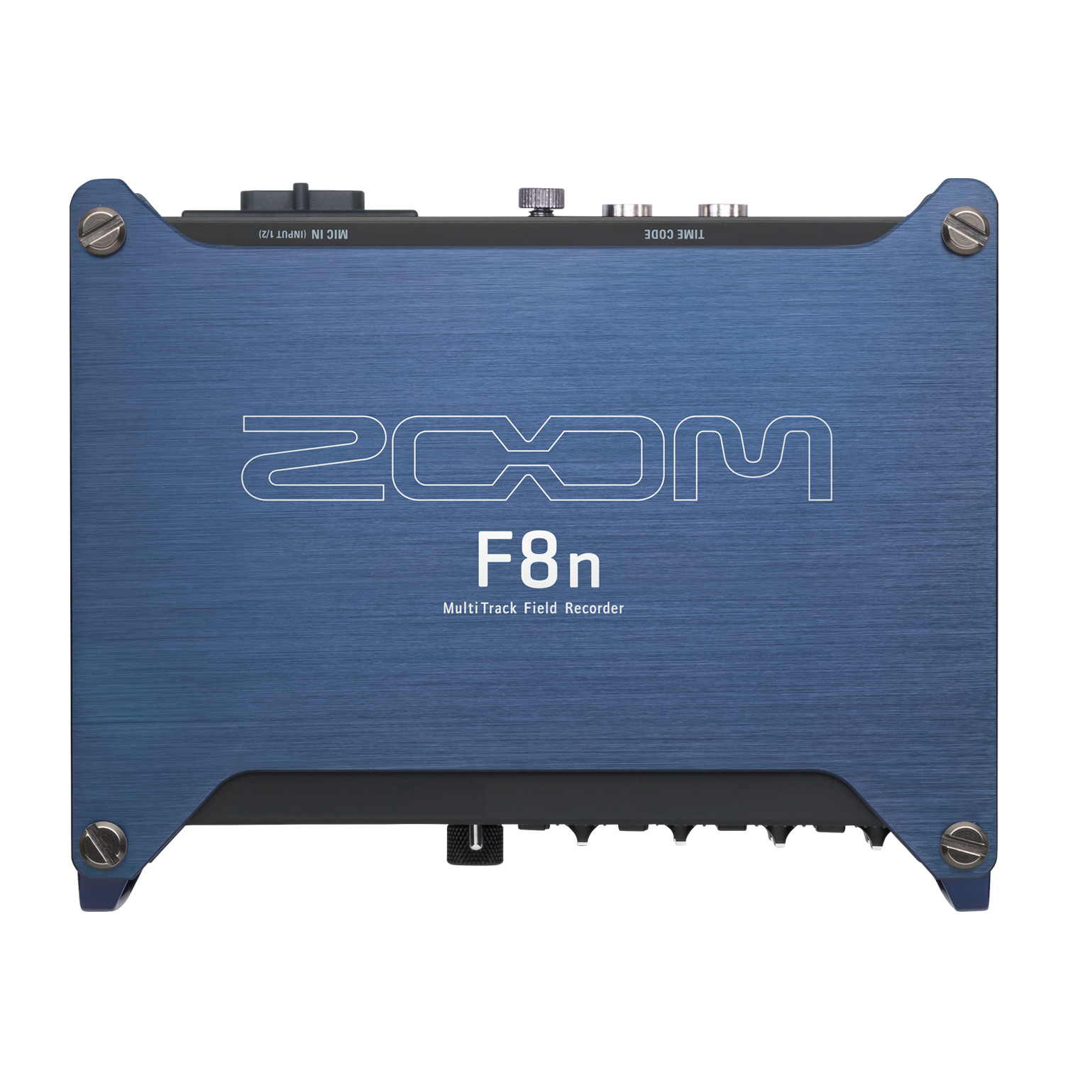

Warum nimmst Du denn nicht einfach einen Field-Recorder und verwendest ihn zweckentfremdet? Das Signal durchschleifen kannst Du da auch, z.B. Zoom H4, H5, H6.

Okay, das hatte ich nicht bedacht. In dem Fall müsste man etwas höher dimensionieren. Allerdings hätte man dann acht Spuren, von denen nur 2 gebraucht werden:
Was ist mit einem Zoom H6 Black? Kleiner als ein Rackteil, 4 x XLR Input bzw. 6 mit Austausch des Mikrofons (was Du ja eh' abnehmen würdest) gegen ein XLR Line-Input Modul. Hat auch einen eigenen Monitorkanal, gute Qualität in der Verarbeitung und hohe Sampleraten (bis 96 KHz). Läuft sogar auf Akku.
