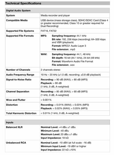

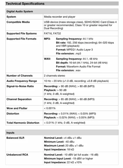

Habe mich für den Denon DN-300R MKII entschieden. Grund: relativ günstiges Rackgerät mit XLR Anschlüssen und ohne Funktionen die ich eh nicht brauche. Werde auch nur in 44.1/16 aufnehmen, da ich keine Nachbearbeitung machen will (außer Normalisierung). Das Geld was ich dadurch „gespart“ habe (indem ich keine 800+ Euro bezahlt habe), habe ich in einen analogen Equalizer investiert. :)
Bezüglich der Qualität AD Wandler mache ich mir keine Sorgen. Ich denke, dass die inzwischen alle sehr gut sind und für meine Ohren keinen Unterschied machen. Interessant sind höhere Abtastraten und höhere Dynamik auch nur dann, wenn man das Material noch nachbearbeiten möchte.

Eine Frage hätte ich noch.
Mal angenommen ich würde die Qualität der AD wandler prüfen wollen (würde ich gerne machen, for science und weil ich den ja auch wieder zurück geben kann). Wie würde ich das machen können?
Ich müsste wahrscheinlich ein sample nehmen und das möglichst neutral abspielen und mit dem Teil möglichst direkt aufnehmen. Dasselbe müsste ich mit einem zweiten AD Wandler (und demselben Abspielgerät) machen. Die Unterschiede der Aufnahmen sollten dann die Unterschiede der Wandlungen ans Licht bringen. Die Unterschiede zum Original, die nicht zwischen den Aufnahmen existieren, wären dann die Fehler in der Wandlung.
Klingt gar nicht mal so einfach…

Ich würde mir da an Deiner Stelle wenig Sorgen machen. Ich jedenfalls habe zu doofe Ohren, um bei den heutigen Wandlern verlässlich irgendwelche Aussagen über Klangunterschiede machen zu können ;-) ... M. E. liegt da Vieles im Bereich des rein Messbaren, aber nicht mehr Hörbaren.
M.i.a.u.: tichoid
Sorgen wuerde ich mir auch nicht machen, wenn du es unbedingt wissen willst: wuerd es nicht selber messen sondern rausfinden welche codec ICs verbaut sind und die diagramme/zahlen in deren datenblaettern mit ggf bekannten referenz ADCs vergleichen. Frequenzgang, s/n, klirrfaktor etc
fuer eigene tests brauchst du wissen und equipment dessen anschaffung sich hier nicht rechtfertigen laesst
