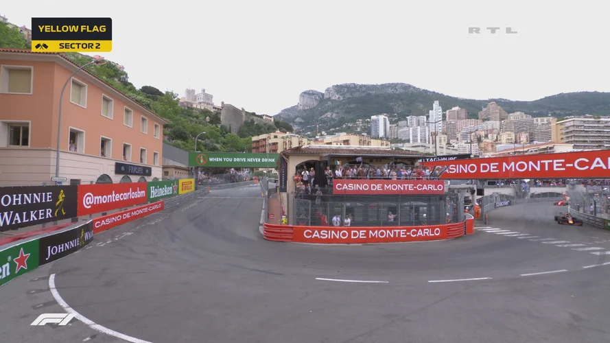

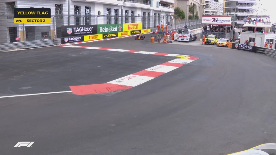

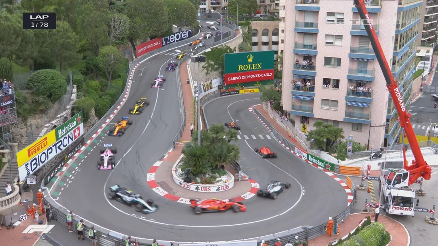

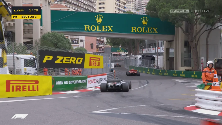

Gut erklärt und wenn dann noch knappe Bitraten dazukommen un der der TV hier noch ein paar Verschlimmbesserungen macht bzw. diese aktiviert sind, kann das hervortreten!
Darum siehst du das evtl. nicht so direkt am PC per TV Karte.
Als Schmankerl mal hier was vom RTLUHD Testsender bei der Formel-1 Übertragung letztes Jahr, ist schon echt der Hammer gewesen vom Bild!
So nun waren wir aber doch vom Thema etwas abgewichen ;)
