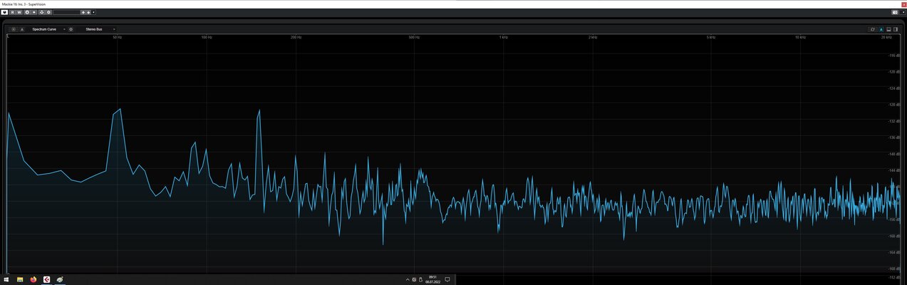

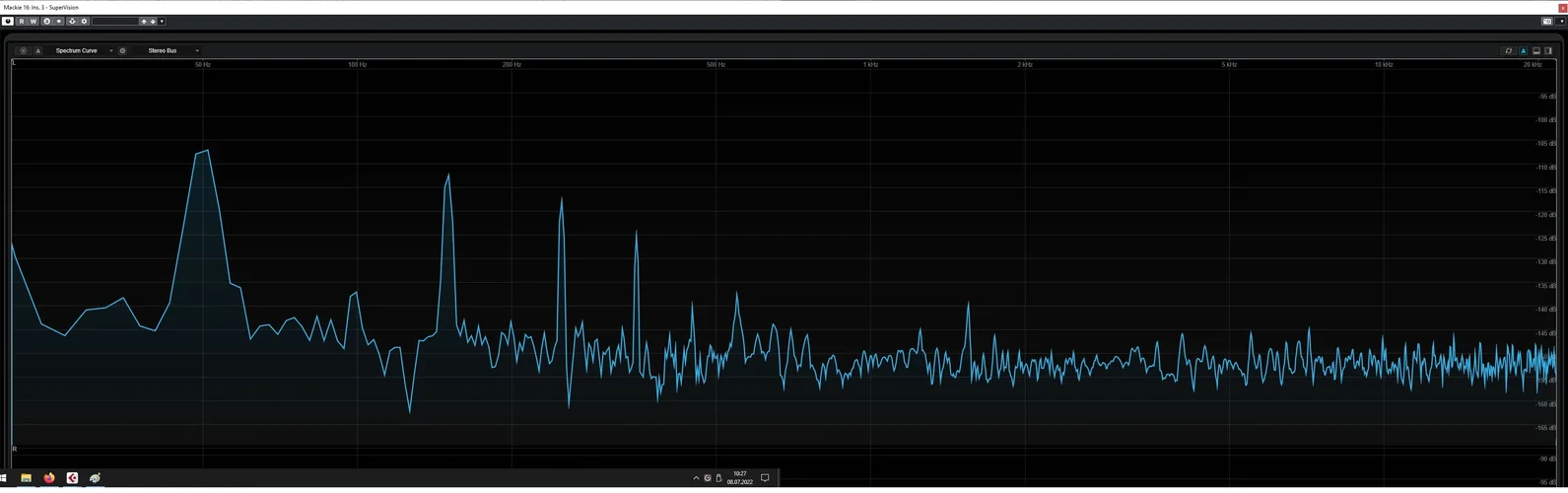

Hallo, ich bin aktuell beim durchsuchen nach Störquellen in meinem setup und habe schon verschiedene Quellen gefunden. Im Moment hab ich nur noch ein Basic setup verkabelt (Strom und Audio) von PC, 2 Monitoren, Soundcard (RME Fireface UC) und einen Mackie 1604 VLZ Pro (>15 Jahre alt - Erstbesitz) angeschlossen und verkabelt, der rest ist komplett abgetrennt. Ich hab nebenbei ein Analyse Plugin (supervision) in Cubase laufen und wenn ich das Mackie nur über Audio angeschlossen hab, ist schon eine Störfrequenz ca 80Hz zu sehen. Wenn ich den Netzstecker vom Mackie nur in eine Steckdose stecke 50Hz plus harmonische Frequenzen auf den Eingang im Audio Interface und wenn ich das Mackie anschalte auch 50Hz plus harmonische noch ein paar dB mehr. Das ganze spielt sich allerdings in Bereichen sehr weit unten im dB Bereich an. Also der normale Rausch Pegel liegt bei -150dB und dann die störfrequenzen um die -130dB. Ich hab noch ein Mackie 802VLZ4 genauso angeschlossen im Austausch und dort ist alles ohne Störungen und es gibt keine Veränderungen, also arbeitet das super. Ich habe diverse Kabel, Steckdosenleiste, andere Steckdosen aus den anderen Räumen, sowie verschiedene Positionen der Geräte an sich probiert, aber das 1604 hat die störfrequenzen immer beibehalten.
Meine Frage ist jetzt, ist das jetzt noch im Limit oder hat die Stromversorgung des 1604 ein Problem?
Das hörst man doch im Leben nicht. Wuerde sagen alles in Ordnung.

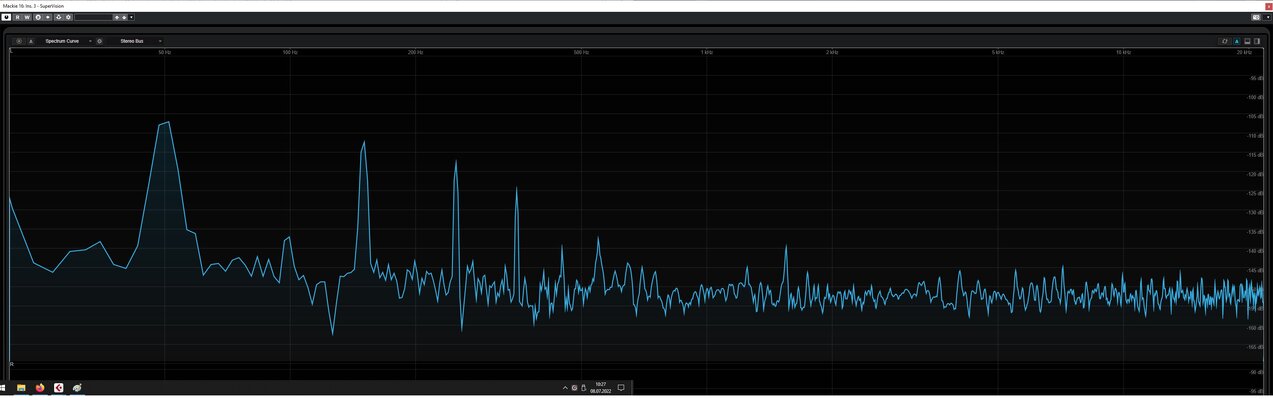

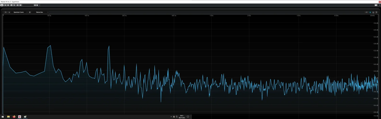

Könnte sein, bzw. ist mir das bis jetzt auch nicht weiter aufgefallen, weil so weit unter dem „Radar“ läuft. Aber ich denke, wenn ich ein paar Einzelspuren mal aufnehmen, addieren sich die doch Frequenzen. Und als beispiel noch, es können sich auch andere Geräte unterm „Radar“ mit einklinken und dann verstärkt sich das. Hab mal ein test noch gemacht mit den lan Router/Modem und denn verkabelt und angeschaltet und da gibt’s schon deutlichere Spitzen zu sehen. Beim anderen Mackie Mixer bleibt aber alles sauber bei -150dB. Aber ja, vielleicht sehe ich das auch nur zu kritisch.
da stimmt doch was nicht .. keine Wandler der Welt bildet -150db ab
ohne das ist hier was angeschlossen ist, hab ich -130 db bei 50 Hz an der UAD Apollo 6, dein Interface kann unterhalb -110 db gar nichts mehr abbilden.
wenn dein angeschlossenes Mackie bei 50 Hz -70db anzeigt, kannste froh sein
richtig ist, dass sich die amplitude verdoppelt, wenn man zwei signale summiert.
da sowohl das rauschen als auch das netzbrummen aber nicht die eigenschaft haben, dass zwei verschiedene aufnahmen davon identisch oder auch nur ähnlich wären, kannst du das wirklich vernachlässigen.
relevant wäre hier vom pegel her maximal dieses 50 Hz zeug bei -128db; das andere ist eh alles zu leise.
rechne da mal so ganz grob, dass mit jeder spur, die du dazumischst, der pegel dieses brummgeräusches sich um durchschnittlich ~0.5 db erhöht (denn eine verdopplung ist absolut unwahrscheinlich) - und dass das ungefähr so viel ist wie das, was der reine musiksignal-anteil an amplitude der summe hinzufügen würde.
ansonsten verlass dich doch einfach auf deine ohren: dreh den lautesten kopfhörer, den du hast, volle kanne auf und schau,ob du die störgeräusche überhaupt hörst, bzw. um wieviel sie lauter werden, wenn du statt einer 100 spuren davon hast.

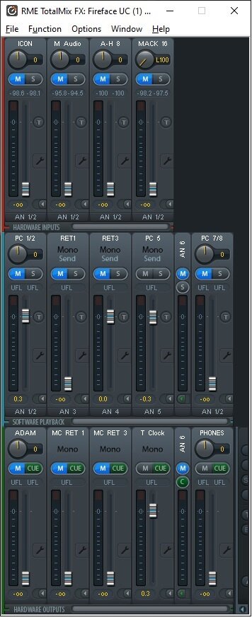

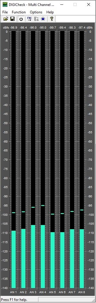

damit kenne ich mich nicht so aus. Deswegen frage ich ja auch hier nach und hoffe auf Antworten, die mir entweder den Wind aus Segeln nehmen und sagen, dass passt schon oder halt, da ist was faul. Von daher bin ich froh über jede Reaktion auf meine Anfrage.

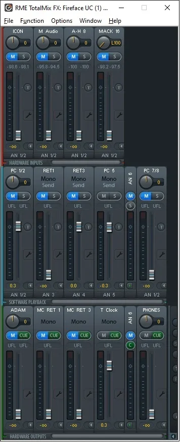

Ich kann noch dazu sagen, das der normale totalmix von RME auch nur bis -60dB geht und da sehe ich auch nichts. RME bietet noch n Digichek Tool separat an und das geht tiefer runter und bei den Cubase Analyse PlugIn gibt’s auch Settings, wo man die Range dann einstellen kann. Aber wie gesagt, ich bin da kein Experte und frage einfach mal so in den Raum, ob das relevant ist oder ich nur ne Nadel im Heuhaufen suche.
selbst mit metric halo kommst du nur auf -120.

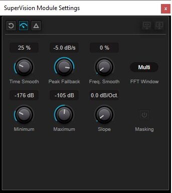

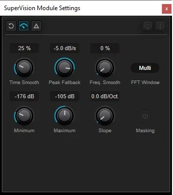

die Supervision Module settings sehen merkwürdig aus .. wieso ist die range -176 bis -105?
kannst du das irgendwie auf default reseten? -minimum -110 und maximum 0 db wären eigentlich korrekt
was Didgicheck anzeigt sieht korrekt wie das Wandlerrauschen aus.. das ist mit Sicherheit nicht das Rauschen des Mackie-Pults

Die range im supervision hab ich nur angepasst, weil ich so optisch besser die störenden Frequenzen auf dem Monitor abbilden konnte. Sie sind ja trotzdem da, bzw. sieht man sie nicht zuerst, weil es nicht soweit visuell angezeigt wird. Als Beispiel noch, hatte ich ab und zu nur ein kurzes aufflackern ganz unten im Total mix von einen anderen Mixer gesehen und wusste dann dadurch, dass es überhaupt noch ein Signal gibt, obwohl der Sequencer gestoppt war. Also nur weil man etwas nicht abgebildet sieht, bedeutet es ja nicht unbedingt, dass nichts da ist, was da irgendwo rum zirpt. In dem Fall war es ein offenes nicht gestecktes Kabel.
