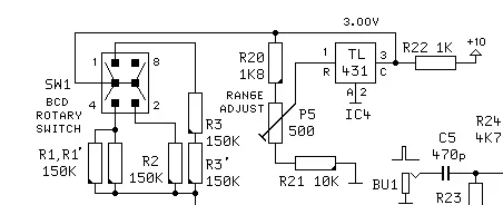

Kannst doch bei einem vorhandenen VCO z.B. diese Schaltung gegen das Octave-Poti tauschen :
https://www.elby-designs.com/webtek/synth-modules/octave/octave-5u-schematics.pdf

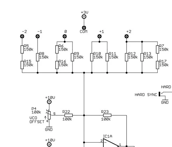

Also ein Oktave-Drehschalter ist keine Zauberei. Vermutlich wäre es das einfachste den Oktave-Drehschalter auf ein kleines separates Board zu machen, und dann statt des Coarse-Tune potis an Dein bestehendes VCO zu hängen.
Hier mal der Oktave-Schalter aus dem A-110
Bei R3 gehts unten raus zum Sammelpunkt des CV-Mischers
Ich möchte den gerne zusätzlich zum Coarse/Frequenz Poti haben. Ich brauche also eine Schaltung die entweder +1und +2v oder -1 und -2v ausgibt ,also so stell ichs mir jedenfalls vor. Glaub ich
Du kannst das ja auch zusätzlich machen. Ist doch egal wieviele Steuerspannungsquellen Du im CV-Mischer zusammenmischst.
Vielen lieben Dank, das zwingt mich auch gleich , mich wieder mit Schaltplänen auseinanderzusetzten :)
Ich denk aber, dass ich es so einigermaßen verstehe!

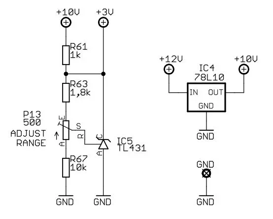

@THOGRE : das ist nur die halbe Schaltung. Die +3V müssen separat geregelt sein. Das sieht man nur im Gesamtschaltbild, das @humax5600 verlinkt hat.
Und die Widerstände müssen auf möglichst gleiche Werte selektiert sein. Je mehr Widerstände das sind um so mühsamer; die geringe Anzahl der Widerstände ist ja der Vorteil der "echten" Doepferschaltung mit dem BCD-Switch.

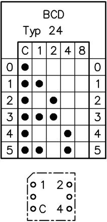

Beispiel : Drehschalter mit 9 Schalterstellungen
images
BCD Schalter mit 5 Schalterstellungen ( Punkt bedeutet elektrische Verbindung C mit Ausgang 1, 2, 4, oder 8 )
  • TA_ergaenzung.pdf
