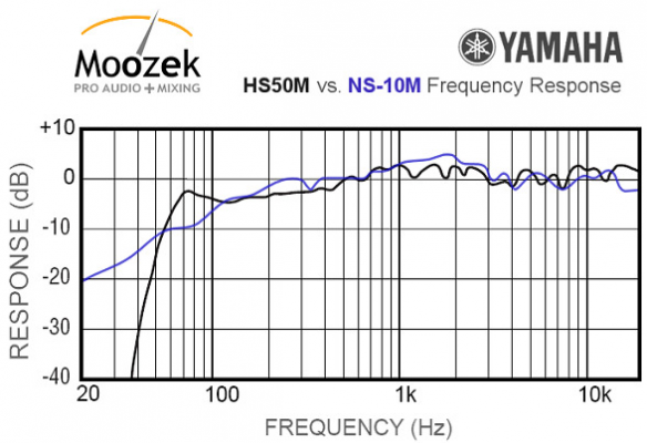

Oben z.B. bei den NS10 bist du ohne Sub schon bei 80Hz auf vielleicht -9db, bei 70Hz auf -10db. Sicher sind das etablierte Boxen zum Mischen, aber Jammen will ich auf denen irgendwie nicht. Ok, die werden auch nach wie vor kontrovers diskutiert und sind wohl extrem im Frequenzgang :)
Bei den HS50 z.B. und wohl auch auf vielen anderen kleinen Monitorboxen, fällt die response schon ab 60 Hz so hart ab, dass es genau im Fundament zu einem extrem inhomogenen Klangbild kommt. Da kommt vielleicht der Transient-/Attackbereich der 808 Kick oder des Basses noch so durch, der lange Bauch oder der flächige Bass wird aber mittendrin abgeschnitten. Und das ist genau das, was man hört.

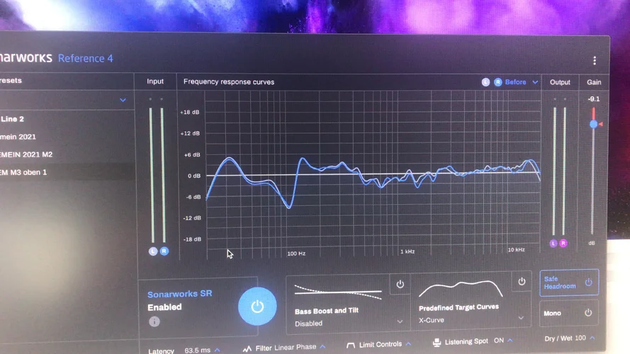

Da meine Monitore bis 40 Hz gehen, habe ich mich entschieden die Trennfrequenz auf 60 Hz zu legen.. Habe dabei den Sub mittig unter mir stehen , in der gleichen Entfernung wie die Kreisachsen Mitte der Monitore zur Abhörposition, aber eben vom
Hörer aus gesehen ( millimeter genau ausgemessen usw) Und was soll ich sagen, es gibt keine wirklich Messbaren Phasenunterschiede im Übergangsbereich, also funktioniert.. Der Gesamtfehler liegt bei +- 6 dB bis 30 Hz, die Ätzmode bei 110Hz liegt bei nur -6dB ,

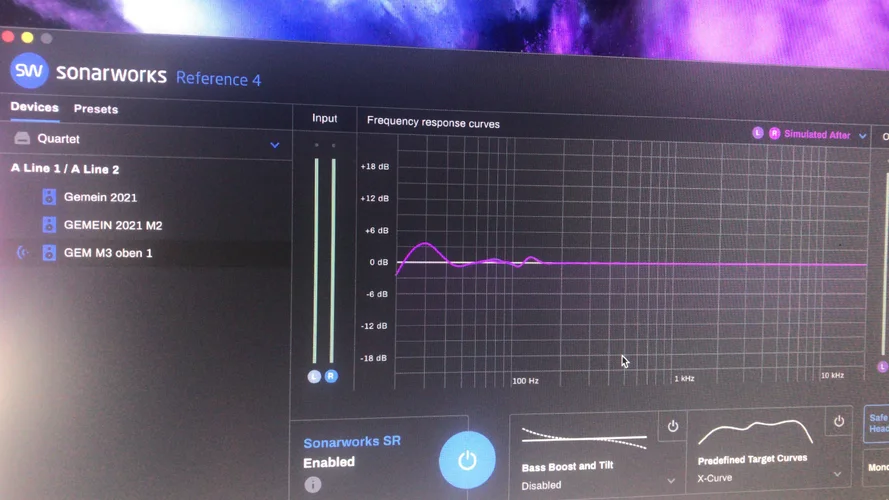

Ich empfehle dir Sonarworks maximal mit 40-50% einzusetzen, dann muss es auch nicht zwingend der Linear Phase Betrieb sein
und die Transienten + Phasen bleiben dir natürlich erhalten. Besser wäre natürlich gar keine Bearbeitung und Sonarworks nur für
die Linearisierung der Kopfhörer, sofern dennn nötig.
Es muss nicht 100% linear sein +-2 bis 3 dB reichen völlig aus.
Ich hab das schon mal probiert und ab 80% keine eklatante Veränderung mehr wahrnehmen können, also fahr ich auch nur soweit und es übersetzt okay. Linearphasig lasse ich aber an, mein Rechner hat genug Luft . ich nutze mittlerweile auch diese Simulation mit dem 6 db Treble und Bass an und absenken, um zu schauen ob es da auch noch funktioniert ( muss ja ! ).

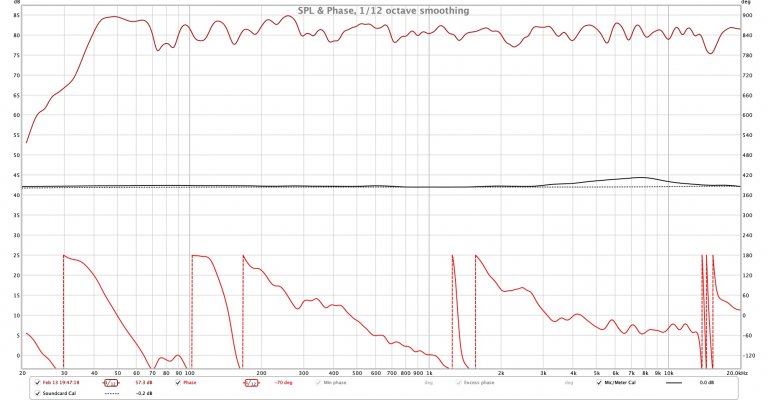

Mehr gibt der Raum nicht her. Da muss ich jetzt erstmal drüber pennen. Gemessen bei 85dB-C

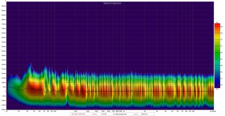

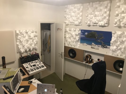

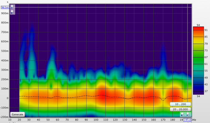

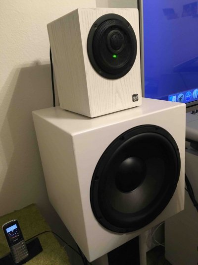

So sehen 4 x 12" Subs auf 9 Quadratmeter aus.

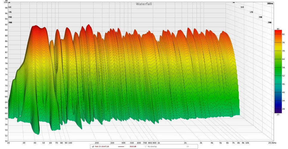

Spektrogramm 20 bis 200 Hz
Frequenzgang gesamt

@Würze was sind das da für weiße Diffusor Teile ? Die sehen ganz cool aus! Ich brauch noch „günstiges“ Material für die restlichen 2/3 vom Raum. Sind die schwer die Dinger? Ich hab sowas aus Holz gesehen, kann ich aber nicht hängen, zu schwer. Hab auch kein Bock das mir sowas irgendwann von den Dachschrägen runter kommt.

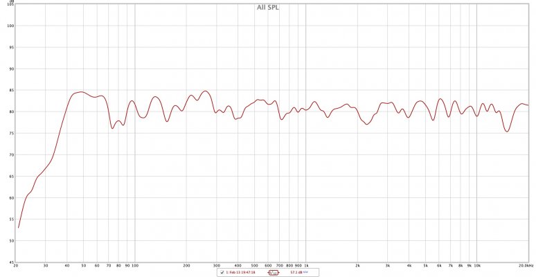

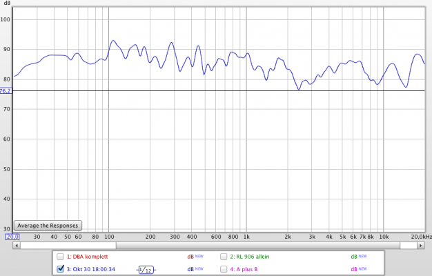

(die Gedanken sind frei... eigentlich sollte ich zufrieden sein, bei Richtschnur 80dB sind es +/-5dB hoch und runter. Nachhall geht auch fit. Ich finds interessant das die Moden mit Woofer geringer ausfallen. Weil der auf dem Boden steht oder nur ein Speaker ist? Kann ich mir grad auch nicht erklären?!? Was dieser Akustikkrämpel für eine abgefuckte Wissenschaft ist. Verdammt! Da denkst du du hast was dazu gelernt und dann werfen diese paar Krümel Wissen, die man sich so angeeignet hat, noch viel viel mehr fragen auf, die man sich schon wieder nicht fundiert erklären kann. Es nervt echt.
Was mir optisch nicht gefällt sind die -10dB bei 30Hz. Da muss es doch was geben, was 30Hz bei max. -3dB abbildet???? Oder wenigstens 35Hz.der Woofer hat jetzt 400€ gekostet. Ob man die 35Hz bei -3dB erreicht, wenn man noch mal 400€ drauflegt?? Ja ich hab Blut geleckt - passiert - und die scheiss Heizung läuft immer noch nicht! War vorhin in unserer 60grad Dampfsauna duschen. Hab mir nen 12 Liter Topf warmes Wasser mitgenommen. Und Stadtwasser bei 8-12grad zum Haare waschen genommen. Fragt nicht nach Sonnenschein. Ich glaub ich brauch nen 12 oder 15“ Woofer)

@devilfish haste noch ne Messung ohne Sub als Vergleich?
Klar, kann ich dir mal machen. Bin aber erst bei 18grad da oben. Heizung läuft immer noch nicht. Die bekommen den kaputten Lüfter nicht ran geschafft am Wochenende. Bin ich froh das wir einen Kaminofen im Wohnzimmer haben.
Ist das ein dumm-denken, das mit der Sub noch nicht tief genug geht laut der Messung oder wie seht ihr das?
