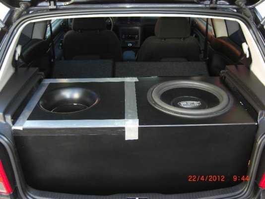

Ich hatte tatsächlich einen tiefergelegten 4er Golf. Alle Cliches erfüllt quasi 😅🙈
Die PA Teile hätten sicher nicht reingepasst 😜 Im Endeffekt hatten wir mit den proletenhaften Tankstellen Tunern, die mit ihren Magnat "Tellern" weit im Clipping mit Vollanschlag an der Ampel standen wenig zu tun. Wir haben vielmehr viel gebaut, probiert und gemessen, um in der Messzeit von 30 Sekunden einen kurzen Sinus Burp loszulassen, bei dem möglichst viel auf der Uhr stand. Das Gehäuse wurde auf die Resonanzfrequenz des Fahrzeugs abgestimmt. Und mit der Abstimmung (im G4 um die 50 Hz) konnte man auch keine Musik hören, da wäre einem der Subwoofer um die Ohren geflogen. Impedanzverläufe usw. waren auch immer ein Thema.
Hatte hiermit meinen Bestwert. Das war ein 15" Zoll in 150L netto. Knapp 151 DB bei 50 Hz und etwa 3KW. Mit der (27Hz) Musikabstimmung (anderes BR Rohr) standen aber immernoch 147 dB bei 30 Hz auf der Uhr... Das war übel 🙈
PS: Sorry für das OT, aber in den Erinnerungen schwelge ich gerne.

  • #71
Ha ja auf der Suche nach dem braunen Ton 😜
Da brauchst du wahrscheinlich schon 1 KW um diese Sicke zu bewegen ..
Kotzt man da nicht sofort? 150db bei 50 Hz?
Wir sind auf 148dB bei 61Hz gekommen. Allerdings mit „nur“ einer Signat RAM3 MK2. Ohne Pufferkondensator, ohne Zusatzbatterie und ohne in der Höhe über die Rücksitze zu kommen, bei ebenfalls nur einem 15“ Chassis, kommt man halt in eine günstige Klasse, um Pokale und Urkunden ab zu greifen. 150dB mit 3KW find ich jetzt ehrlich gesagt nicht so herausragend. Wir haben allerdings nur relativ unmusikalische PA Chassis verwendet. Hauptsache hoher Wirkungsgrad und Abstimmung ebenfalls nur auf Wirkungsgrad. Klang war da relativ. Konnte man sich eh nicht anhören. Das Wasser in den Augen hat vibriert und wirklich Luft hat man auch nicht mehr bekommen. Messung mit Person im Auto eh verboten.
mal ganz davon abgesehen das so nen 40-60kg Kasten im Kofferraum absolut lebensgefährlich ist im Straßenverkehr,
Nee das ging schon, war jetzt nicht angenehm, aber auch nicht wild. Bei Fahrzeugen oberhalb von 156 dB habe ich mich ohne Gehörschutz dann auch nicht mehr reingesetzt.
151 bitte 😅 So schlecht war das jetzt nicht 😜 3 dB = doppelte Lautstärke 😎 War im dB Cup in der Beginner B (zweitkleinste Klasse) damit etwa ein halbes Jahr Weltrekordhalter. War mein Haupthobby zwischen 2007 und 2012. Habe an gut 50 Wettbewerben teilgenommen. Das Regelwerk hatte gefühlt 50 Seiten und die Messmethoden waren streng reguliert (Schalldruck wurde mit dem Termlab gemessen, Leistung parallel mit Fluke Geräten). In der Klasse gab es eine Membranflächen/Leisungstabelle, nach der man eingeteilt wurde und natürlich bauliche Voraussetzungen, die man erfüllen musste. War auch alles im Kofferraum bei mir. Kondensatoren haben die Profis (war ich jetzt auch nicht) nicht mehr benutzt, das waren nur Bremsen 😜 Ihr habt wahrscheinlich bei SPL classics teilgenommen, so wie das sich anhört. Die hatten ein anderes Messsystem (Audio Control).
War schon ne coole Zeit, aber irgendwann wird man älter 🙈
