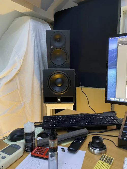

Bei mir steht das jetzt wie auf dem Bild. 3 Wege System auf jeder Seite, links wie rechts gleich. Nur ist die Sache mittlerweile noch ein wenig nach unten gewandert. Also die Hochtöner-Achse der Mains wieder auf Ohrhöhe. Und weil das alles so ist, muss ich mir jetzt erst noch über die Crossover Frequenz einig werden. Ich kann die nämlich richtig anheben, ohne die normalerweise (bei nur einem Sub) vorhandenen Negativ Effekte.
Im Prinzip wird der „Sub“woofer somit auch zum Tieftöner. Einem Tieftöner der eben auch schon relativ weit in den Subbassbereich kommt. Und der Tiefmitteltöner der Mackies wird zum nicht mehr ganz so tiefen Tiefmitteltöner. Vorausgesetzt meine Idee funktioniert, wenn ich den Crossover bei 120hz ansetze.

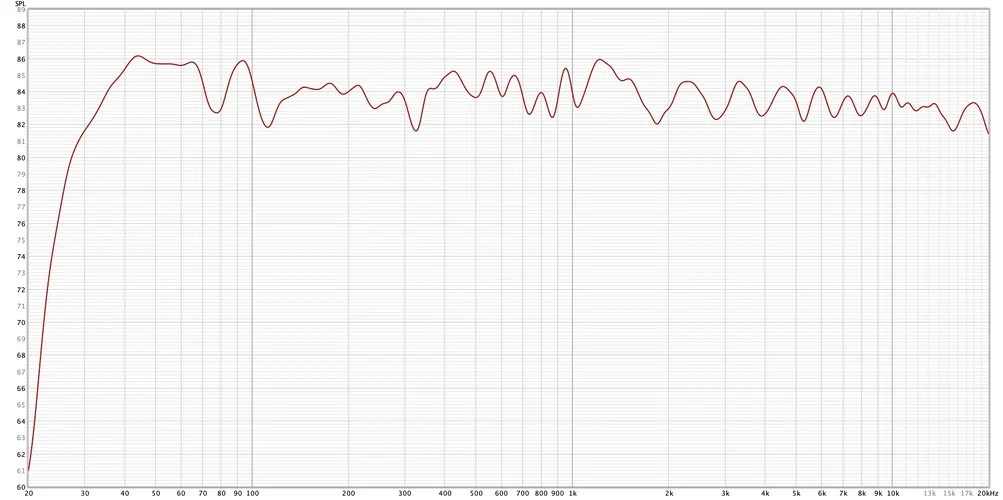

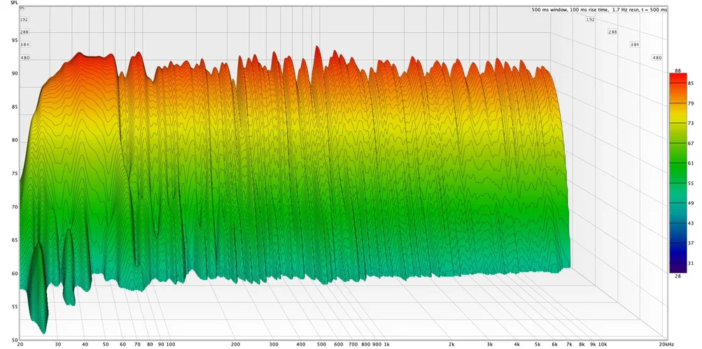

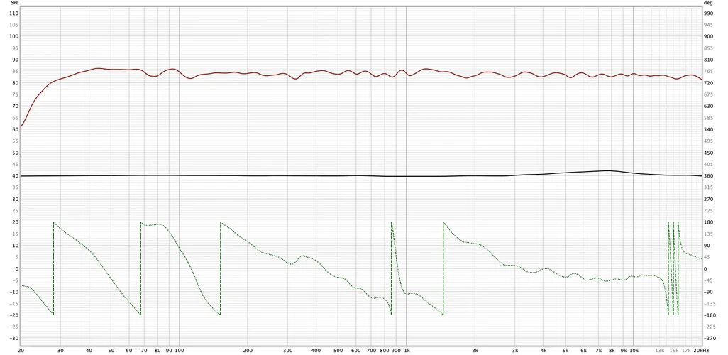

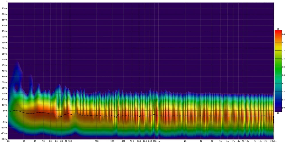

finally...
+/- 2dB im Raum. Die Mode bei 25Hz will sich einfach nicht unter 300ms begeben. Ich hab jetzt aber auch keine sinnvollen Plätze und kein Material mehr hier um noch etwas aus zu probieren.
2021-03-18 SPL_Phase.webp2021-03-18 Sprectrogram.webp2021-03-18 Waterfall.webp2021-03-18 SPL.webp
  • #133
Sieht so schon ganz gut aus, bis auf ein paar SBIR.
Könntest du noch die Skalierung auf RT60 und 300ms stellen?
  • #134
Ja das kann ich morgen machen. Ich hab das auf 500ms erweitert, damit ich mal sehe wie weit diese blöde Mode da unten reicht. Und dann vergessen zurück zu stellen.
Das bisschen SBIR ist zwar unschön aber im Rahmen. Ich könnte versuchen die Dämmung hinter den Speakern zu entfernen, dann komm ich nochmal ~15cm näher an die Wand ran. Leider ist das wieder mit viel Aktion verbunden, weil die 1,8meter am Stück hoch ist. Da müsste man irgendwie was rausnehmen, wo die Speakers stehen. Und dann alles wieder von vorne Einmessen. Hab ich grad so gar kein Bock drauf 😆 - mach seit Wochen nix anderes. Mir reichts - ernsthaft! 🤣
Aber immerhin von 30Hz-20kHz mit +/-2 dB. 27Hz -4dB und 25Hz -8dB.
Vorgestern war ich noch der Meinung ich komm nicht unter +/- 4dB. Und vor 2-3 Wochen dachte ich es wäre nicht möglich die +/-5dB zu knacken. Schlussendlich ging es durch einen ziemlich dummen Zufall dann doch. Da hab ich nicht schlecht gestaunt.
Was ich echt gern mal wissen würde, wie das aussehen würde, wenn ich hier jetzt 3000€ pro Seite Monitore hinstellen würde?
Eigentlich bleibt der „Raumeffekt“ ja bestehen und es würde sich im Grunde nicht viel ändern. Gut, die würden bestimmt noch ein wenig mehr Transienten abbilden und noch weniger verschleiern, keine Ahnung. Mir passt mein Sound gerade ziemlich gut 😌
Hab ich vorhin mal gemacht:
Und noch ein Bild:

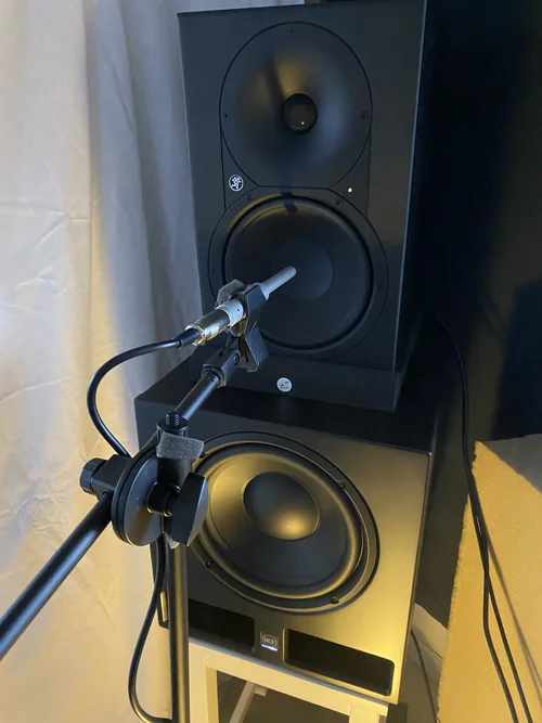

Hast du so gemessen?
Das Mic sollte eigtl in etwa 5cm hinter deinen Hinterkopf, sodass es den Scheitelpunkt des Abhördreiecks von der Abhöre über deine Ohren ergibt.
  • #136
Ich denke nicht 🤣 sonst sähe es bei mir auch super aus
  • #137
Ja na klar hab ich den Treiber so gemessen. Auch den Subwoofer. Davon hab ich aber kein Bild. 🤣
Die Messung (wovon die Bilder sind) hab ich logischer weise an der Abhörposition gemessen.
Die Treiber (wegen Frequenzgang und Fase) hab ich allerdings auch beide dutzende Male einzeln gemessen. Ist schon interessant zu sehen, was sich da wie verändert, wenn man mit den Filtern (Lowpass/Crossover/Lowcut/Room-Compensation) rumspielt. Es macht einen auch leicht wahnsinnig. 🤪
Die Fase ist ja nur ne Verzögerung des Treibers/Amps. Deswegen stehen die Mackies auch nen ticken zurück versetzt. Nicht das die paar cm wirklich krass was auch machen, aber ich glaube die digitale Endstufe im Sub hat nen Hauch mehr Latenz als die von den Mackies. Ich kann mich allerdings auch irren.
So oder so, die Kicks knallen endlich. 😜
