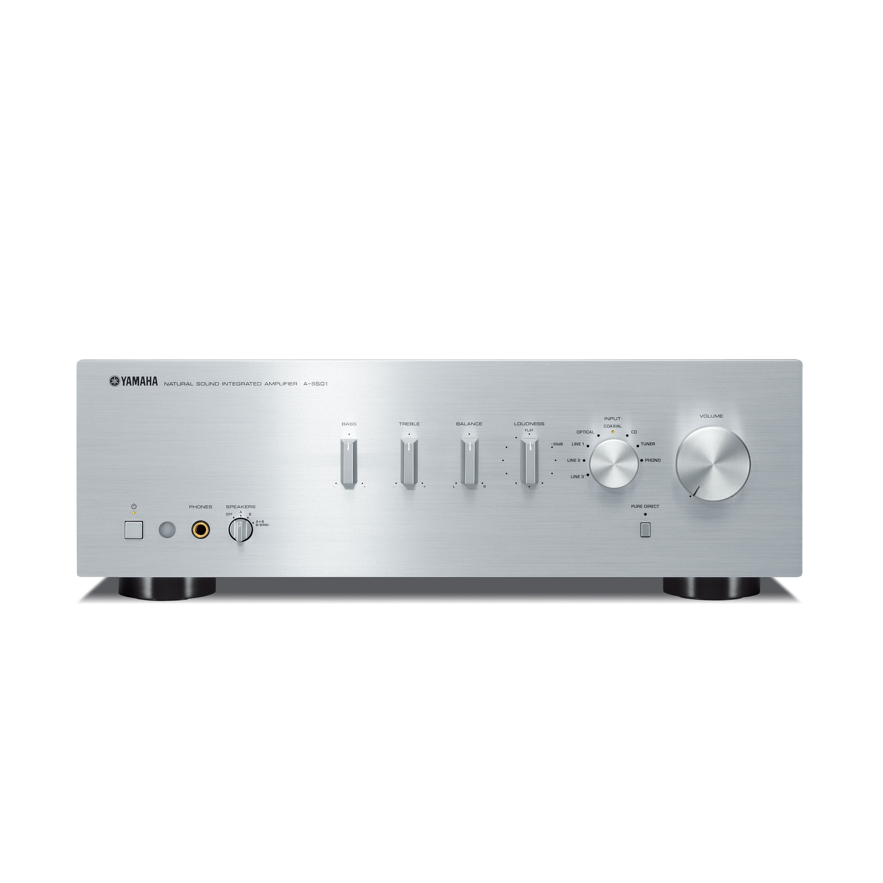

Ich glaube, dass ich mich entschieden habe.. Kleine Verstärker gibt es in dieser Stärke nicht, aber einen relativ günstigen habe ich gefunden.
Yamaha R-S202D.
Sieht gut aus. Der reicht sicher erstmal.
