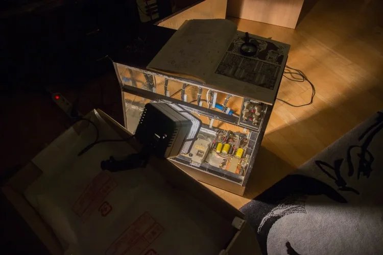

So sieht er dann jetzt aus:
Und immer schön der Reihe nach: ;-)
LG Jörg

Ich denke mal du solltest da nix weiter ablöten, alle Module raus müsste reichen.
Ich kenne die Schaltung vom COM Modul nicht, wenn da nix kritisches drauf ist, dann bleibt das dran.
Da hätten wir dann auch gleich schon ein paar LEDs drauf - spart das Gebastel, die am Netzteil anzubringen.

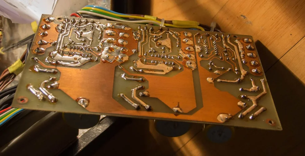

  • #52

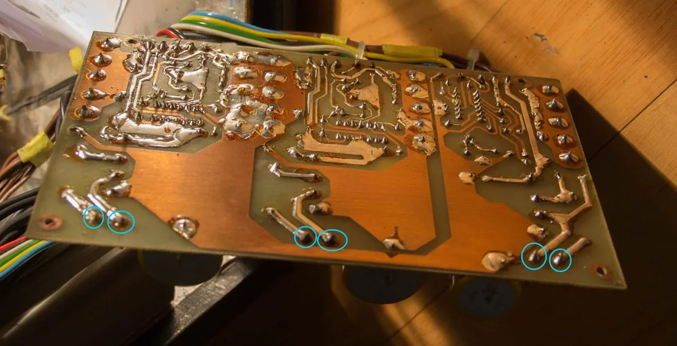

Das könnte schlimmer aussehen...
Ich habe so etwas halt schneller nachgelötet, als das ich drüber nachgedacht habe, ob und wo da ein Problem sein könnte.
So rein optisch: Hier sind es vor allem die Pins für die Spannung vom Trafo, die evtl. durch mechanische/thermische Belastung nicht mehr völlig einwandfreie Löstellen haben könnten.
@Level5 ja (723 raus!), aber:
Die Platine sieht selber geätzt und das Kufper noch gut aus. Da dürfte also der Lötlack von Kontakt Chemie drauf sein. Ich glaube der macht mit Spirutus eine ziemliche Sauerei. (Ist echt ewig her, das ich mit dem Zeug zu tun hatte..) Und weder der noch das Flußmittel aus dem Handlot sind ein echtes Problem, das ist ja schon extra so gemacht, dass es auf Dauer auf der Platine verbleiben darf. Der Haken ist nstürlich, das man so Lotkügelchen, die sich in der goldbraunen Pampe verstecken, gerne mal übersieht sieht...
Bis auf ein wenig Flugmodelbau Löterei bin ich jetzt nicht so der Löt Fanboy. :-(
Dann nehme ich mal die 6 Kontakte der Trafo Versorgung und nehme die ICs raus zum reinigen.
Danke und Gruß Jörg
PS: Meine Familie möchte gleich mit mir Kino gucken, da werde ich wohl erst morgen weitermachen können.
Wenn die Platine schon nicht komplett gereinigt wird, sollte zumindest das Flussmittel zwischen den Leiterbahnen und IC-Kontakten weggekratzt werden (ich verwende dazu gerne einen schmalen Uhrmacher-Schraubendreher).
Durch die Alterung kann das Flussmittel Feuchtigkeit aufgenommen haben, was dann unerwünschte Kriechströme verursachen kann.
Zusätzlich sollten noch einige Anschlüsse der IC-Sockel nachgelötet werden (dort, wo kaum Lötzinn zu sehen ist).
