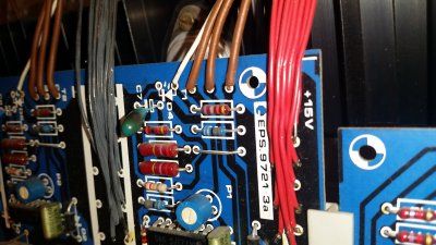

Falls Dein Problem noch Aktuell ist: ein häufiger Fehler bei den Formanten ist ein durchgebrannter Tantal-Elko auf der Netzteilplatine (hier C7) .Hatte das zumindest bei meinem jetzt auch.
Neuer Elko rein und läuft wieder :)
Den Tip gab es schon direkt Anfangs und der Fehler war es leider nicht. :-(
