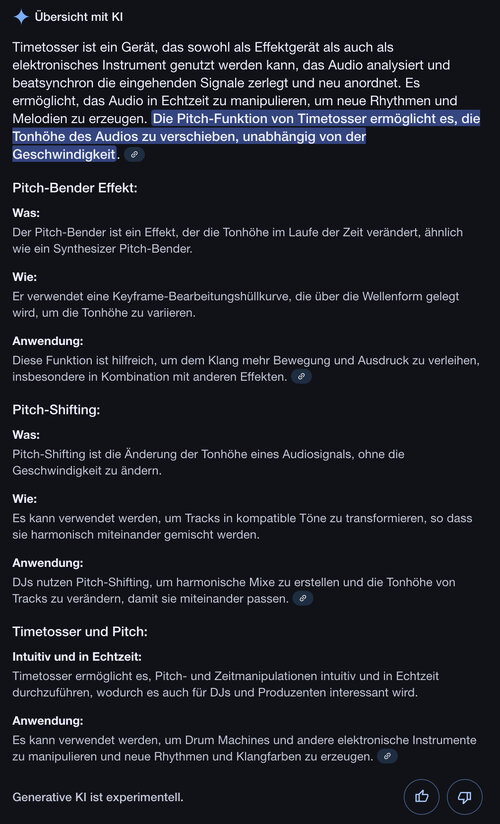

...DJ-Effekte können sowas...
Pitch nicht in Echtzeit, time strech geht quasi in Echtzeit. Für Pitch eines komplexen Signals müssen die Tools sample&hold fürs processing machen. Das funktioniert nur mit einem grosszügigen lookahead, denke das ist immer noch in der Grössenordnung von Sekunden, nicht Echtzeit.
M.i.a.u.: dubsetter und Sonamu
Timetosser läuft mit einem Sampleloop, entgegen des Marketing ist das nicht in Echtzeit. Nahe dran, aber immer noch knapp daneben. So wie ich @Nick Name verstanden habe, will er seinen kreativen Output in Echtzeit verändern können und nicht auf Aufnahme/Sampleloop Basis. Wenn die S/H Schaltung sagen wir eine Sekunde verzögert, wie kann man in Echtzeit kreative Inputs machen wenn die Antwort erst eine Sekunde verzögert ankommt? Das geht meiner bescheidenen Meinung nach nicht.
Pitch shift ist im Gegenstz zu time shift eine ziemlich komplexe Übung. Siehe auch Autotune und Freunde: so kann das z.B. ein Antares AVP1 (hatte ich bei einem Eventler im Liverack) in Echtzeit aber nur, wenn es eine isolierte Tonhöhe erkennen und somit manipulieren kann. Bei Mehrstimmigkeit muss jede einzelne Stimme separat bearbeitet werden. In Post, also nicht Echtzeit sieht das anders aus, da kann man einen Algorithmus drüber jagen, aber der muss den Kontext davor und danach tlw. rekursiv mit analysieren um zu erkennen. Das ist aber sehr rechenintensiv.
