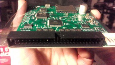

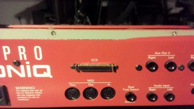

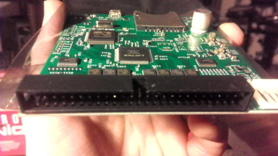

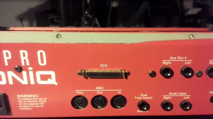

vielen Dank für deine Antwort: Das Gerät hat intern eine Platine, die den externen Port beinhaltet und aufs Mainboard gesteckt ist.
Ich nehme an, dass das der SCSI Controller ist und ich nicht das SCSI2SD direkt auf das Mainboard stecken kann (die Stecker wären dann allerdings gleich - vielleicht hat ja das SCSI2SD auch einen SCSI Controller, dann wäre es wohl richtig das direkt zu stecken und die Ensoniq Platine rauszuwerfen...)
Das SCSI2SD hat auf jeden Fall nur diesen einen HD 50 Stecker und kann daher in einer SCSI Kette nur am Ende werkeln.
Der ASRX ist auf jeden Fall ein SCSI II Gerät.

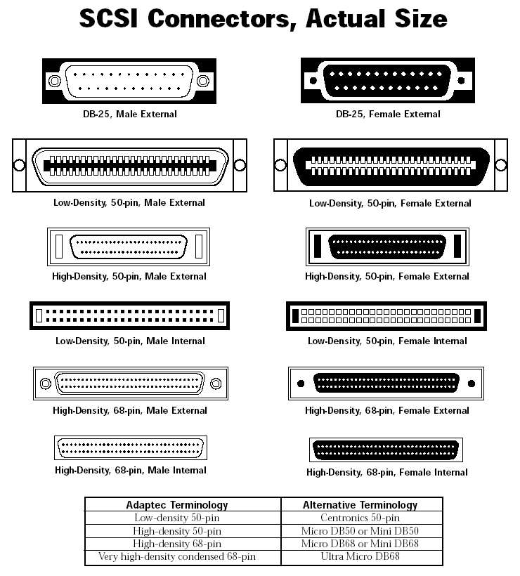

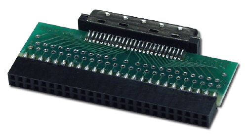

Internal und external SCSI zu mischen, ist etwas non-standard, aber so etwas wie diese beiden Produkte sollten passen:
https://www.itead.cc/scsi2-50pin-to-scsi1-db25-adapter.html
https://www.cableleader.com/3ft-scsi-2-hpdb50-male-to-scsi-1-db25-male-cable.html
SCSI2SD kann selber terminieren. Power vom SCSI kann klappen, muss aber nicht.
Das hier gibt es auch noch von Chickensys "Internal Cable Kit ASR-X - Internal storage for your Ensoniq ASR-X"
http://www.chickensys.com/products2/hardware/intzipdrive/intzipasrx.html

Vorsicht, die passen nicht, am Gerät ist kein db25 zu sehen.
Das Kabel kommt an den ASR, der HPDB50 Male von dem Kabel sollte dort genau reinpassen. Der DB25 Male vom Kabel kommt in die DB25 Buchse vom Adapter, der dann in den SCSI2SD gesteckt wird. Ganz einfach.
