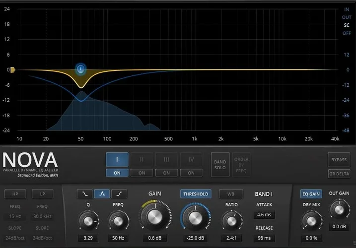

@Topic: sollte noch jemand konkrete Kritik zum Track haben: immer her damit. Hilfreich wären z.B. so Sachen wie:
- Bass zu laut
- unangenehme Resonanzfrequenzen @x Hz - Raumnoden überprüfen!
- am Arrangement könnte man noch dies und das ...
- zu matschig in den unteren Mitten
- Mastering ist weniger das Problem: Du solltest am Mix arbeiten
- der Mix ist weniger das Problem: Du solltest am Mastering arbeiten
- probier mal mehr Ducking auf der und der Spur ...

- Druck und Lautheit im Mastering hinzubekommen: Fast alles klingt auf Soundcloud lauter als meine Sachen, und ich weiß nicht wirklich warum. Nutze Ozone Elements und fahre den Maximizer schon oft über dem Vorschlagswert des Plugins ...
Auch würde mich eine Meinung von Profis interessieren, ob man aus den Mixen per Mastering wirklich noch was rausholen könnte, oder ob man besser zurück ans Reißbrett (sprich: in den Mix) geht?
mach den wc test. dreh die anlage auf mit deinem track und verlasse das zimmer. wenn du dann im nebenraum alles im gleichgewicht hörst, ist es gut.
nimm einen dynamischen eq, wie den tdr nova, der den bass nur dann bei 50 hz absenkt, wenn die kick kommt.
auch kein schlechter Tipp - bisher senke ich per Sideshain-Kompression den gesamten Bass ab, wenn die Kick kommt. Das nur bei den tiefen Frequenzen zu machen, wäre auf jeden Fall einen Versuch wert. TDR Nova hab ich installiert, bisher nur mal hier und da in Einzelfällen eingesezt, wenn sich Stimmen im gleichen Frequenzbereich ins Gehege gekommen sind. Werde den wohl mal etwas häufiger her nehmen.
das coole am nova ist, dass die sidechain funktion auch parameter wie ratio, attack und release hat.
das hat der fabfilter pro q 3 nicht. das ist dem fabfilter multiband comp vorbehalten.
