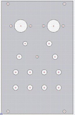

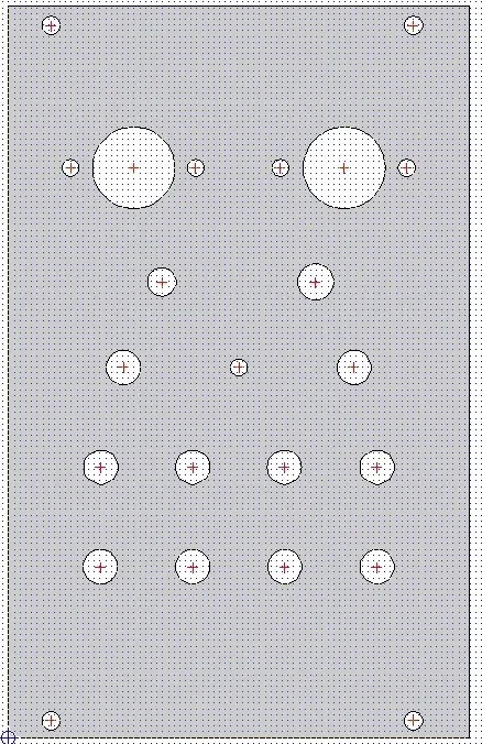

Habe mich mal an die Erstellung einer Frontplatte für die Luxusvariante bei Schaefer gemacht. Die 1. Version seht Ihr anbei
Habt Ihr Verbesserungsvorschläge oder Meinungen dazu? Die Buchsen stehen für:
Midi IN - Midi OUT
Taster - Poti
Clock - Activity LED - Start/Stop
CV1 - CV2 - CV3 - CV4
G1- G2 - G3 - G4
Falls Interesse besteht schicke Euch auch gerne die Schaefer Datei zu.
Midi IN - Midi OUT
Taster - Poti
G1- G2 - G3 - G4
Ich hab meine MIDI Buchsen nach unten gepackt und das Modul ganz unten im Rack installiert, damit die dicken MIDI Kabel nicht über die ganze Front hängen...

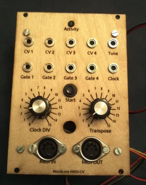

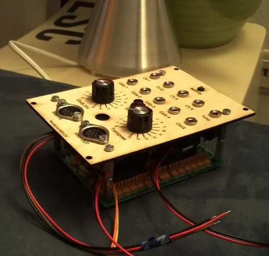

Nachdem bei mir Daheim etwas Ruhe eingekehrt ist, bin ich dazu gekommen ein Panel für das MIDI-CV im FabLab zu gestalten und lasern:
Noch ist es nur ein Prototyp mit paar kleineren Bugs aus Holz. Allerdings gefällt mir diese Optik schon fast so gut, dass ich es vermutlich bei dem Look belassen werde. Eigentlich hatte ich vorgehabt es aus Acryl zu lasern, allerdings bekommt man hier nur schwer schönes Material mit < 3mm. Einen 3mm-Acryl-Versuch mit einer Schrift-Gravur werde ich trotzdem wagen. Das würde dann mehr oder weniger wie beim Shruthi-1 aussehen.
Hätte jemand Interesse an solchen Eurorack-Panels? Gerade die aus Holz wären günstig zu machen. Ich denke, dass im FabLab (e.V.) niemand was dagegen haben wird, wenn ich *ein paar* davon im Lasercutter mache. Bei Holz reden wir dann von wenigen Euro pro Panel.
Acryl versuche ich aber auch und poste Bilder.

... und die Vorderansicht:
  • #600
Wow, sieht echt sehr gut aus! :supi: Für was ist denn das leere Loch?! Bisschen PCB stalken?
