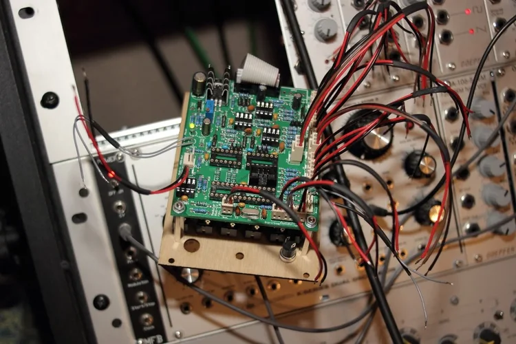

  • #693
So langsam wirds bei uns och: LED leuchtet schonmal ... ;)
mfG Bruce

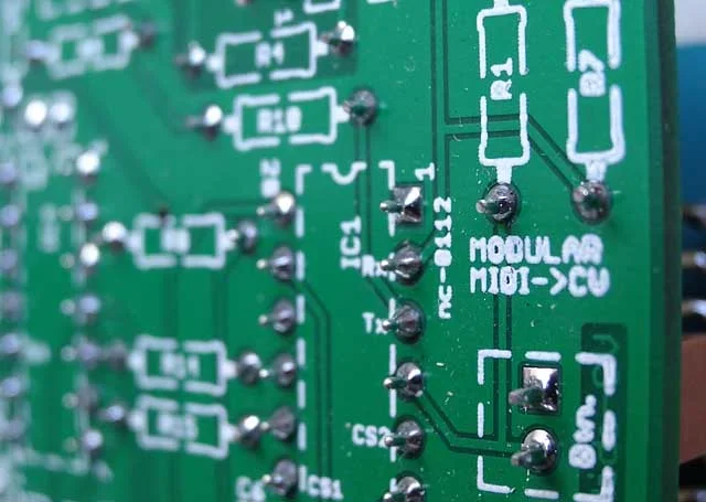

Vielleicht interessiert es ja noch wen, ich bin grade per PM gefragt worden, wie ich den Bestückungsdruck auf der Platine gemacht habe. Da ist auf der Lötseite ja eine "gestrichelte" Version davon, damit man sich beim Messen/Debuggen auch von unten orientieren kann, denn je nach Einbau kommt man da ja ggfls. besser bzw. ohne Demontage dran:
Die Platine ist mit Eagle erstellt, die 80x100 sind extra der "free" Version geschuldet[1]. Für den Bestückungsdruck auf der Lötseite habe ich ein Script verwendet, dass die Layer "tPlace" und "tNames" kopiert. Das gab dann zwei *neue* Layer, die zwar genau so aussehen, die man aber bearbeiten kann, da sie die Elemente (also Linien und Texte) unabhängig von den Bauelemente-Definitionen enthalten. D.h. das ließ sich dann auf die Lötseite verschieben (Gruppe, ausschneiden, kopieren) und dort bearbeiten (Gruppe, Linienstil "dashed", Texte schieben (Vorsicht, die "wissen" jetzt ja nicht mehr zu welchem Teil sie gehören!).
[1]Ich hab zwar Zugriff auf eine professionell lizenzierte Version, aber das soll ja auch von anderen "bastlerfreundlich" nutzbar sein. (Die Eagle-Dateien kann jeder gerne von mir bekommen, der etwas damit anfangen kann. )
Übrigens gibt es wieder Platinen (große (9,00€) und kleine(7,50€), incl. programmiertem Atmel und Versand in .de, EU+3,00€ zahlbar per IBAN/BIC), wer also eine haben will schickt mir eine PM mit seiner Lieferadresse.

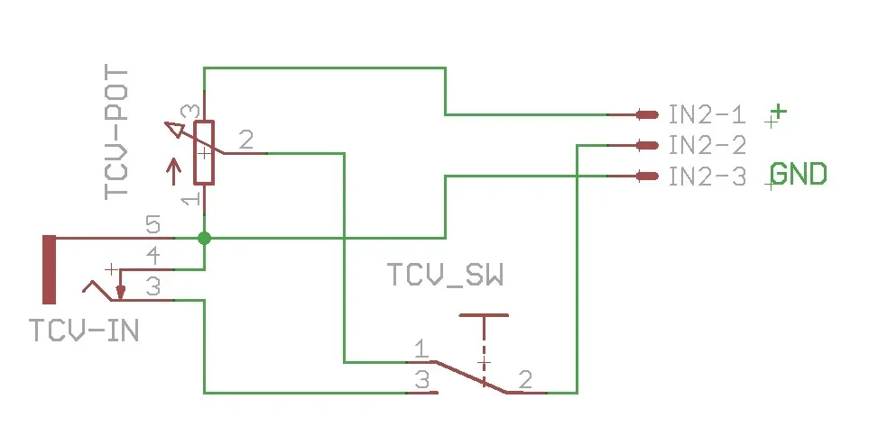

Ich hatte ja eine Frontplatte von Pulsar für nordcores Midi-CV bekommen (beides immer noch super! :) )
Nun habe ich das Interface bis heute nicht fertiggestellt, funktioniert zwar grundsätzlich, aber ein paar Sachen muss ich noch finalisieren. Frage: Die Verschaltung von TCV-Buchse/Switch/Poti, ist das so richtig?
(aktualisiert nach Antwort von nordcore)
mfG Bruce
  • #708
Leg den "4" von der Buchse noch auf Masse - ist nicht wirklich nötig, aber weniger wirr. (Der Eingang ist sehr hochohming und neigt sonst dazu, die Spannung vom anderen Eingang (Clock-Teiler-Poti) zu nehmen, dass ist ja eher hohl... )
  • #709
Danke!
Hab das Bild oben nochmal aktualisiert, falls irgendwann jemand die selbe Frage hat.
mfG Bruce

Bruce schrieb:
Danke!
mfG Bruce
Und Funktioniert es?
Muß das bei meinem auch noch machen.
Wo nimmst du eigentlich die +V her, von diesem Testpunkt?
  • #711
Der Stecker IN2 auf der Platine hat doch drei Pins (der ist ja für ein Poti vorgesehen).
Pin 1 liegt auf +, 2 ist das Signal und 3 liegt auf GND.
  • #712
