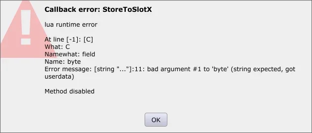

hab heut mal bisschen mit software rumgespielt:
hab ihm das 0007a-syx vorgespielt.
die led hat geblinkt und dann aufgehoert zu blinken.
danach hat sich das teil erstmal wieder etwas seltsam verhalten (led leuchtete z.b. immer, sobald cv- oder gate-ausgang mit dem microbrute verbunden war).
nach einem reset (taster beim einschalten gedrueckt halten, bis blinken aufhoert) lief aber alles supi.
daraus wuerde ich jetzt mal folgern, dass das update auf 007a geklappt hat. richtig?
dann hab ich das ctlr-panel 007_1 ausprobiert - eher ohne erfolg.
beim laden des panels in ctlr erscheinen schon mal gleich zwei sehr aehnliche fehler, hier einer davon:
danach laedt das panel, ist aber schwer zu bedienen, weil der mauszeiger immer verschwindet, sobald ich im panel clicke (vermutlich ein ctrlr-problem, ich erwaehne es nur der vollstaendigkeit halber).
dann hab ich versuchsweise mal gate-retrigger aktiviert: das midi/cv quittierts mit led-blinken. danach hat retrigger am gate-ausgang zwar geklappt - aber dafuer war der cv-ausgang nicht mehr richtig skaliert - eine midi-oktave war cv-maessig auf einmal eher eine quint oder so.
erst nach einem reset war alles wieder normal.
ideen, woran es liegen koennte?
ist das ein fehler im ctrlr-panel? hab ich das falsche benutzt?
oder ist das alles ein ctrlr/windows-problem?
(mein system: windows 8.1 64bit)

ah moment, koennte ein bedienfehler gewesen sein: das haekchen hinter "5v" war weg bei cv1 - hab ich vielleicht versehentlich falsch geklickt. ich geh dem nach...
[edit:] in der tat, das wars. mein fehler, sorry. die seltsame fehlermeldung (bzw ihr ausloeser) scheint keine katastrophalen auswirkungen zu haben. : )
