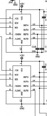

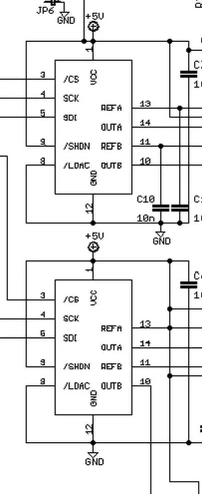

  • #786
Ein Blick auf das Schaltbild bestätigt deine Vermutung ( +5Volt)

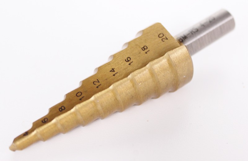

Wie habt ihr die Löcher für die Midi Anschlüsse in das Blech bekommen?
Der Rest ist ja Standard 6mm und 7mm Bohrer.
Gruß

Fetten Bohrer .... ich glaub das war ein 12er oder so ... :D
die investition in einen stufenbohrer lohnt sich...

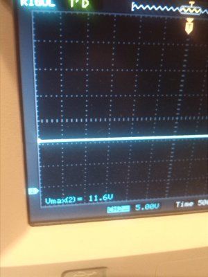

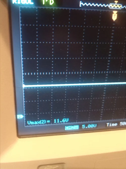

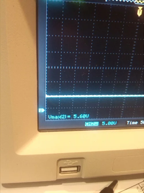

Hi,
ich habe nun alles aufgebaut und auch mit den Bohrer brav die Midi Buchsen eingebaut. Jetzt habe ich aber ein Problem, was sehr sehr komisch ist.

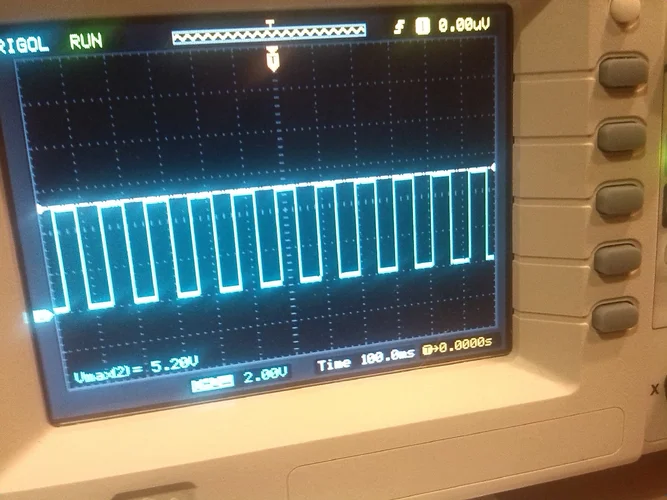

Das Interface startet ganz normal. Ich kann Midi schicken und Clock läuft super und auch das Gate Signal geht sauber raus.
Clock:
So jetzt zum Problem. CV out ist dauerhaft bei 1.6V. Wenn ich Noten Anschlage bleibt es so. Erst wenn ich höher als C`spiele geht der CV langsam hoch. Maximal aber auf 3.2 Volt.
Jetzt wird es aber noch komischer. Ich habe den Kanal neu angelernt und dann habe ich auf einmal 11,6V auf dem CV! Alle Jumper sind aber auf 0-5V eingestellt. Mache ich einen Reset geht es wieder von 1,6V bis 3.2V. CV3 hat dauerthaft 11,6V.
Ich habe ein Update auf 007a vesucht, aber nach der Übertragung blink er nur noch x.x....x.x....x.x....
Schalte ich in den Bootloader Modus blinkt es genauso.
Hat irgendwer eine Idee?
Gruß
Daniel

  • #796
1)
Hast du die 5V Versorgungsspannung kontrolliert und richtig (genau 5V) eingestellt?
+/-15V kontrolliert?
2)
Zunächst mal muss der Controller wieder ein richtiges Programm bekommen, derzeit ist da nur noch der Bootlader drin. Schicke das Sys-Ex mit dem Software Update erneut an den Controller. Wird das korrekt und vollständig Empfangen, dann blinkt er nach dem Einschalten zwei mal und reagiert dann (wieder) auf Midi.
Bevor das nicht der Fall ist, hat weiteres Probieren keinen Zweck.
3)
11,5V kann die Schaltung, wenn sie keinen Fehler hat, gar nicht ausgeben, egal wie sie gejumpert ist. Es gibt nur 0...5V, +/-5V und 0..10V.
Zieh IC8 raus und miss die Spannung am Sockel, Pin5. Da kommen direkt die (immer) 0...5V vom Wandler an.
Drückst du die eingelernte Basisnote, sind das 0V, mit jeder Oktave höher wird es 1V mehr, bis 5V.
Varianten:
- die Spannung steigt pro Oktave um 0.5V: das Interface ist auf 0...10V Tonhöhe eingestellt.
- Die Spannung reagiert nicht auf die Note: das Interface ist nicht auf Notenempfang eingestellt.
Dagegen hilft ein Controller-Einstellungs-Reset: Taste beim Einschalten festhalten, bis das Geblinke aufhört, dann loslassen.
Dann Grundnote (tiefste Note=die die 0V ausgegeben soll) und Midi Kanal lernen: Taste drücken bis LED angeht. Grundnote spielen. LED blinkt 3 mal. Fertig.
  • #797
Hi Nordcore
nordcore schrieb:
1)
2)
3)
Varianten:
1) Ja habe ich geprüft. 12,06V vom Döpfer Bus, 5,06 (muss das noch mal fein justieren) an den Testpunkten
2) Der Controller lebt einwandfrei. Habe trotzdem noch mal geflashed.
3) Am Pin5 kommen 0-4V, das hängt aber mit dem Microkorg zusammen, da habe ich ja nicht alle Tasten drauf. Geht pro Taste immer leicht rauf.
Daher soweit alles ok. Ich prüfe morgen Abend noch mal akribisch alles auf Lötbrücken oder kalte stellen, aber habe nichts gesehen. Oder kann der IC einen Schuss haben? Mal sehen ob ich noch einen als Reserve hier habe.
Sonst noch eine Idee?
Gruß
Daniel
  • #798

  • #799
Mach ggfls. mal ein (Tageslicht!) Foto, auf dem man die Widerstände erkennen kann, vielleicht hast du da vertauschte Werte.
"Falschrum" ist auch so ein Kandidat (gibt aber eher warme ICs und konstante Pegel).
Wobei dein Fehler eher nach "offen" (Unterbrechung) klingt.
Kaputt kriegt man die Dinger (TL072) eigentlich nicht so leicht - auch wenn sie nicht unkaputtbar sind.
Du kannst auch einen TL072 aus einem anderen Sockel nehmen, für den CV1 Ausgang wird nur IC8 gebraucht.

Also es ist zum verzweifeln. Ich hatte eine Lötbrücke an Jumper 9 aber die hat sich nicht ausgewirkt. Ich habe alle Lötpunkte noch mal geprüft und alles ist korrekt.
Dann habe ich mir IC8 mal genauer vorgenommen.
Pin1: leichter Anschlag 11,29V, starker Anschlag 4v
Pin2: das selbe
Pin3: leichter Anschlag 0,3v, starker Anschlag 4v
Pin4: GND
Pin5: 0-5V je nach Octave
Pin6: höchste Note 5V dann abfallend ABER, er fällt nur bis 1,4V dann spring er sofort gegen 10,09V
Pin7: das selbe
Pin8: 11,89V konstant
Der Sprung 5v-4v-3v-2v-1,5v-11v macht mir zu schaffen. Wo sollen die den herkommen? Wenn ich mir das Datenblatt vom TL072L ansehe so zieht der ja die Vcc durch einen Voltage Divider gegen GND. Da könnten dann die 11V herkommen. Andererseits stehen die 10,09V ja bereits am Pin6 also dem Inverting Input an. Daher vorher muss ja schon was schief laufen. Wenn mal sich den Plan mal so ansieht dann kann ja vom Jumper nichts kommen. Also kommen die 11V aus Pin7 also dem Output für CV1.
Also ich blicke da gerade überhaupt nicht mehr durch. Da dies aber bei allen CVs so ist (aktuell glaube ich nur cv1 und cv3 wegen der Einstellung) muss also vorher was blöd sein. Jemand eine Idee wo ich noch suchen könnte?
Gate und Clock laufen ja super.

  • #806
nordcore schrieb:
foobn schrieb:
Da sollten -12V sein, das ist die negative Versorgungsspannung.
Danke!
Das war der fehlende Hinweis. Ein defektes Buskabel eines anderen Moduls hat die -12V Leitung kurzgeschlossen und das Döpfer Netzteil hat die -12V nicht geliefert. Dadurch kam es zu den komischen Verhalten.
Darauf muss man erst einmal kommen! Ich glaube es macht echt Sinn, sich die 12V und -12V in eine Kleine Anzeige zu packen. Am besten direkt mit dem Warp Generator den ich gerade baue.
Gruß
Daniel
