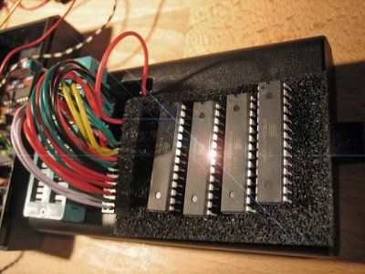

So.. der Bootlader läuft auf dem ATMEGA 168.
(Was eigentlich ganz einfach ist, uneigentlich hat man dann aber doch noch gute Chancen ein paar eher dusselige Sachen falsch zu machen... :achso: )
  • #164
Test: Gang-Programmieren... sieht gut aus, kommen lauter echte Kopien raus, die genau das richtige machen. Und fix geht es auch noch...
