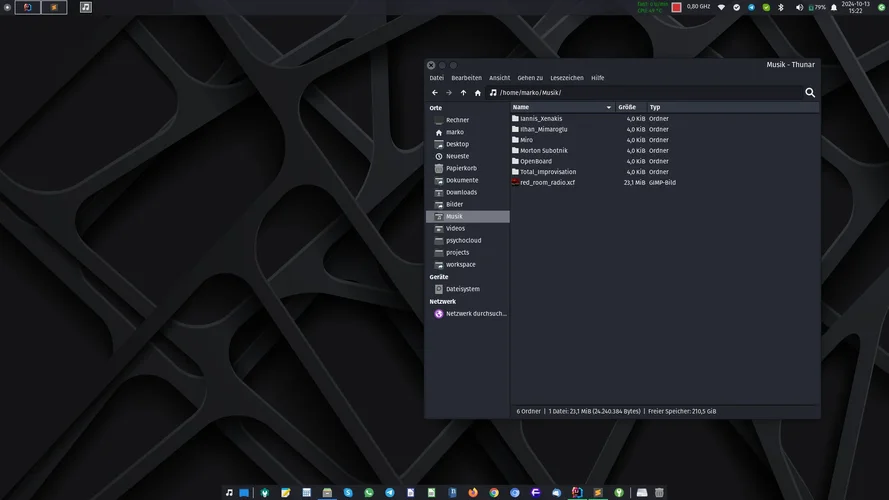

Xfce fährt einfach gnome(mate/cinnamon) gtk themes rendert aber den Rahmen selbst und braucht dafür nen extra theme.
Mit 5 Minuten klicken kann man den Desktop so umbauen das der okay funktioniert und super aussieht, egal wie stark der Distributor den verhunzt hat.
Die muss nicht so aussehen wie klassisches CDE, wobei der ein oder andere das sicher auch mag.

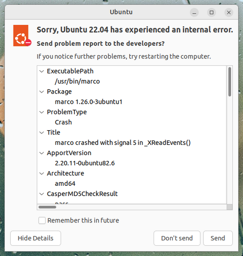

Geht schon los:
Linux empfiehlt mir einen Neustart. Das haben die von Microsoft übernommen. :-D

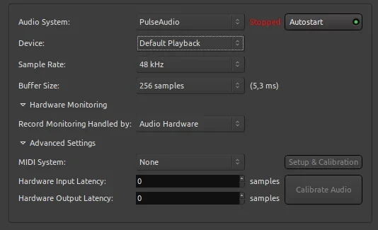

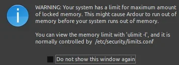

Nun habe ich Ardour installiert. Folgende Sachen:
und
Hier gibt's wahrscheinlich Limitierungen die ich erst aufheben muss. In Ubuntu Studio ist das anscheinend schon erledigt. Übrigens kann man Ardour mit Studio "umsonst" nutzen. Ansonsten gibt's nur die Demo oder man leistet mindestens einen Obulus von1$/Monat. Aber soll mir Recht sein.
Während ich bei ALSA mein Audio Interface auswählen kann ist dies bei Pulse Audio anscheinend nicht möglich.
und

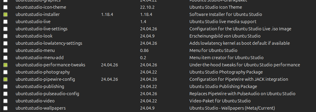

Vollkommen normal. Du kannst es händisch machen oder einfach Ubuntu Studio Performance Tweaks installieren. Siehe hier in Synaptic. Installier einfach mal diese drei Pakete. Eventuell ist danach ein Reboot nötig.
Hiermit kannst Du prüfen, ob alles richtig konfiguriert ist; https://codeberg.org/rtcqs/rtcqs

Versuch doch mal Ubuntu Studio nachzuinstallieren, wie oben schon beschrieben. Das geht auch von Ubuntu aus, du musst dafür nicht das ganze System neu installieren.
Du hast da gerade ein Problem mit Pulseaudio. Genau wegen sowas ist hier ständig die Rede davon, wie schön doch der Nachfolger Pipewire ist. Das kommt auf jeden Fall in einer aktuellen Version mit Ubuntu Studio 24.10. Im Bitwig-Discord ist eine der Trainerinnen gerade sehr begeistert davon :)
Mit Ardour kenne ich mich nicht näher aus - das ist im Prinzip open source. Die Modelle, mit open source Geld zu verdienen, sind manchmal ein bißchen umständlich. Aber ich finde auch, dass man die gut unterstützen kann.
PS: Laut Handbuch unterstützt Ardour Pipewire noch nicht direkt. Dann solltest Du Pipewire mit der Jack-Kompatibilitätsschicht benutzen.

Pipewire ist auch in Ubuntu 24.04. Die Pulseaudio-Option ist in Ardour und die sehe ich auch, obwohl ich Pipewire habe. Also ... alles ok soweit.
  • #48
genau_ Für Ardour bitte auch pipewire-jack installieren, falls noch nicht installiert.

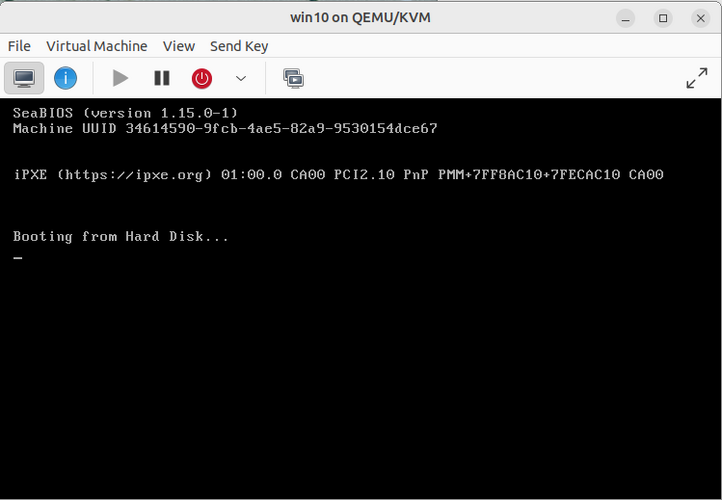

QEMU:
Die Konvertierung lief durch, starten will die Kiste aber nicht... Es sieht aber alles gut aus. qemu info und check geben korrekte Daten an. Vielleicht ist der MBR defekt. Was weiß ich. Machen kann ich in dieser Situation nicht so viel. Vielleicht ein Windows 10 Image besorgen und von dem starten und dann die Partition reparieren. Das wäre vielleicht noch eine Möglichkeit. Das lade ich gerade herunter. Glücklicherweise lässt Microsoft das zu. Dann mal weitersehen...

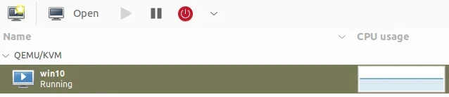

Läuft zwar nicht aber die CPU-Auslastung liegt bei 50%
Vielleicht macht der ja gerade was. Ich lass das mal eine Weile in Ruhe.

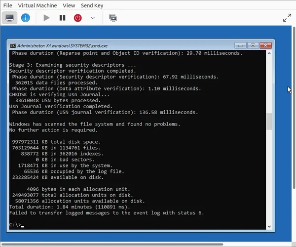

Tatsächlich bin ich nun etwas ratlos. Mit der Windows 10 ISO in die Konsole gebootet und die HD gecheckt. Alles okay. MBR okay, Dateisystem okay. Keine Ahnung, warum QEMU die Kiste nicht hochfährt. Selbst ChatGPT wusste jetzt nicht mehr weiter. ;-) Aber viel kann es ja nicht mehr sein. Vielleicht ist es ja das BIOS/UEFI.

Schmeiß mal den Windows Reperatur Modus an
Hab ich auch schon gemacht. Ohne Ergebnis. Vielleicht beiße ich auch einfach in den sehr sauren Apfel und installiere die Kiste einfach neu. Das wird halt eine Heidenarbeit bis da wieder alles läuft. Bevor ich da jetzt noch lange rummache und noch mehr Zeit verbrenne.

Ich denke da passen einfach die Treiber nicht. Ich weis nicht welches Treibermodel vmware für die Festplatten, etc nutzt. Es war ja früher schon so, das man beim Mainboardwechseln das win2000/xp vorher dafür vorbereiten musste, damit er hinterher gebootet hat. Das ist bei VMs nicht anders. Damit könntest du noch rumexperimentieren - wenn Du Zeit hast. Eventuell passen auch die Einstellungen von ACPI, APIC UEFI etc nicht zu dem was VMWare gemacht hat. Das kann man aber auch alles im Libvirt mal testweise anschalten und schauen ob er dann bootet. Ein ganz fiese Geschichte ist auch die Sache mit der "Machine UUID" auch diese muss identisch zu der von VMWare gewählten sein, sonst geht die Aktivierung flöten..
Vielleicht hilft dir ja der erste Beitrag hier weiter: https://www.tenforums.com/virtualization/176873-convert-vmware-vbox-vms-kvm.html
