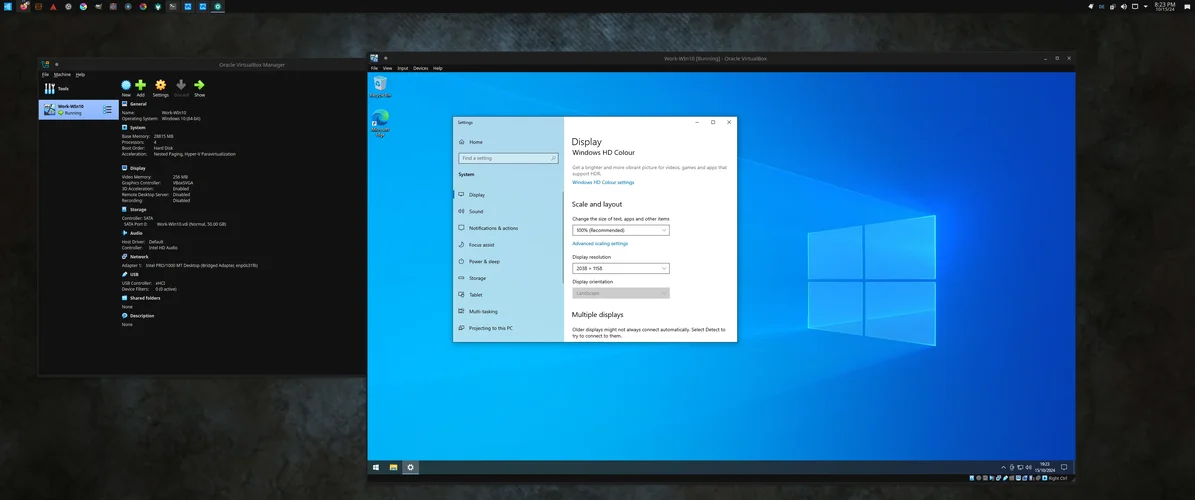

Der ist installiert. Die Grafik vom Linux-Host ist ja auch flott.
Das ist auch ganz explizit ein Thema mit QEMU und Windows-Gast. Du nutzt möglicherweise was anderes zur Virtualisierung?
Es gibt tonnenweise Ansätze zur Optimierung der Grafik-Performace für qemu/kvm. Z. B. mit LibVF.IO:
Der hier zockt sogar in seiner virtualisierten Windows-Kiste. Das muss ich gar nicht haben. Aber die Bedienung sollte halbwegs ruckelfrei laufen. Das werde ich dann heute Abend vielleicht auch noch testen.
Du musst auf jeden Fall den offiziellen NVidia Treiber installieren
Die Treiber sind drauf. Oder sollten es sein. Ich werde das aber heute Abend noch mal prüfen. Eine neue GraKa werde ich mir aber nicht extra kaufen. ;-)

Okay, die Nvidia-Treiber habe ich jetzt explizit entfernt und neu aus dem Repo installiert. Und wie immer wenn man etwas macht erfährt man nebenbei dann, dass Wayland mit den "älteren" nvidia-Treibern wohl ein "Problem" hat. Und siehe da, Plasma läuft nun auch auf Wayland ziemlich flott. Und: merkwürdigerweise (it's magic) funktioniert nun mindestens eine KDE-App die vorher nicht starten wollte...
Bezüglich Beschleunigung der Windows-VM hat's aber nichts gebracht. Also test ich nun LibVF.

QEMU Grafik beschleunigen war erfolglos. Dann habe ich mich doch noch mal etwas konzentrierter an Virtualbox gesetzt. Und was soll ich sagen. Rennt. Die Grafik ist nicht superschnell, aber mehr schnell genug für das was ich so am Arbeits-PC benötige.
Ich freu mich! Als letztes muss ich dann meine Arbeits-Maschine noch konvertieren und das was dann.
Nochmal vielen Dank an alle die mich unterstützt haben. War 'ne schwere Geburt.

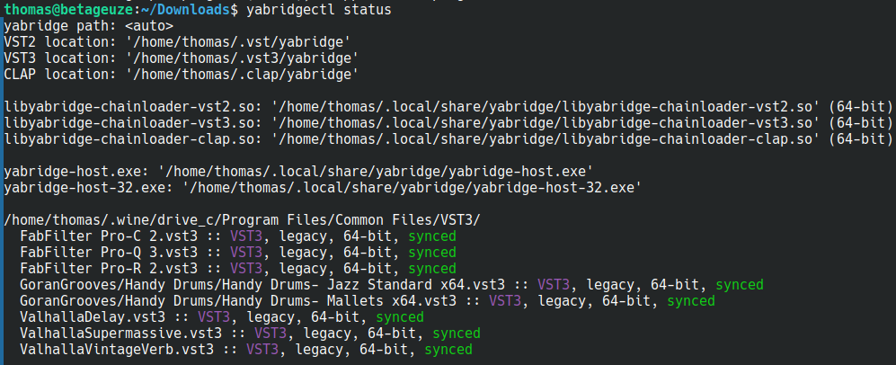

is only available from another source
However the following packages replace it:
  libcrypt1 libc6-dev libnss-nis:i386 libnss-nis
E: Package 'libc6:i386' has no installation candidate
Auch interessant:
Code:
thomas@betageuze:~/Downloads$ wine --version
it looks like wine32 is missing, you should install it.
as root, please execute "apt-get install wine32:i386"
wine-9.0 (Ubuntu 9.0~repack-4build3)
Schon bei der Ermittlung der Version haut Wine einen Fehler raus...
So vergeht mal wieder ein Sonntagmorgen. Ich bereue meinen Umstieg zwar nicht. Mit Problemen habe ich gerechnet. Aber es könnte auch einfach mal was funktionieren unter Linux.
Gehe hier bitte strikt nach der yabridge Anleitung vor. Hast du Wine staging installiert?
  • #101
Gut, okay. Das Problem sitzt halt meist vorm Bildschirm. Ich hatte den Ubuntu Package-Source verknödelt. Nun ließ sich wine32 installieren. Aber mein erster Versuch war schon ein Fail.
Code:
thomas@betageuze:~/Downloads$ sudo wine GoranGroovesHandyDrums-JazzStandard-Installer-1.4.1.exe
[sudo] password for thomas:
wine: could not load kernel32.dll, status c0000135
Ich denke, ich werde alles nochmal deinstallieren und von vorne anfangen. Aber erstmal gehe ich jetzt eine Runde in den Wald.
yabridge war kein Problem. Die Anleitung ist echt gut und funktioniert.
Wine ist drauf, aber... ...siehe oben.

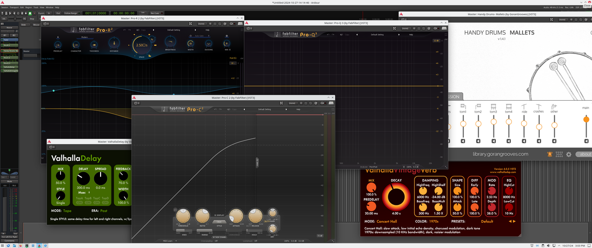

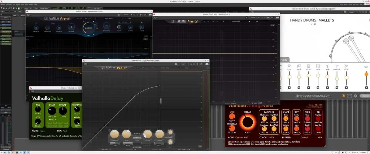

Seit 5 Uhr heute Morgen sitz ich dran (Winterzeitumstellung). Um 14:17 lief es dann endlich:
Das geht allerdings alles ziemlich auf den Prozessor. Argh. Na ja. Mal sehen wie das entwickeln wird. Ein Drumkit erkennt Ardour nicht. Verstehe noch nicht warum. Leider ist es genau das welches ich am meisten nutze.
Nächtser Milestone: Mal einen Ton aus Ardour herausholen und MIDI testen.

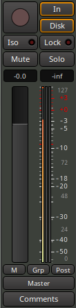

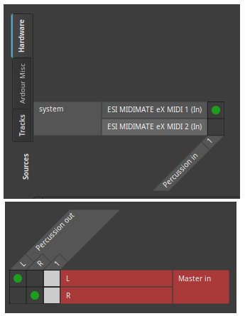

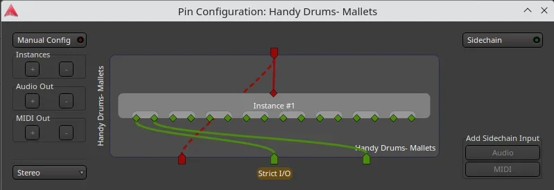

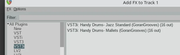

Tja, also so weit sieht es ganz gut aus. Ich habe mal einen MIDI-Track eingefügt und ein Drum-Kit dran gehängt. Das Kit reagiert auf MIDI vom Nord Drum. Ich nehme mal an, dass das der gelbe Balken ist. Aber es gibt keinen Audio-Output. Ein- und Ausgabe für den Track sehen für mich aber passend aus.

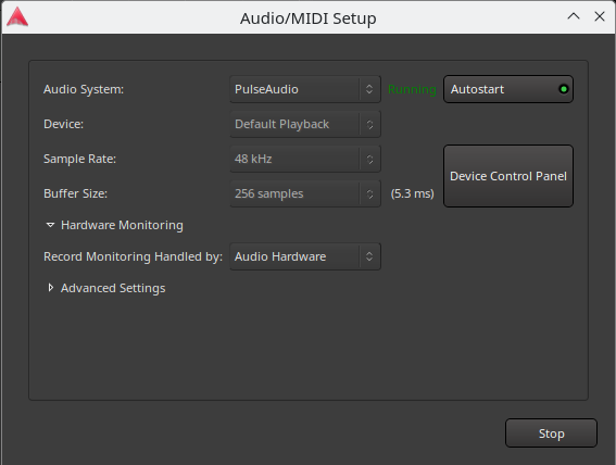

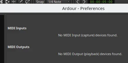

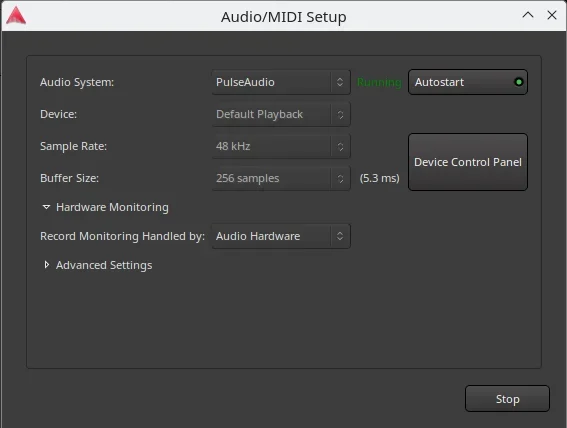

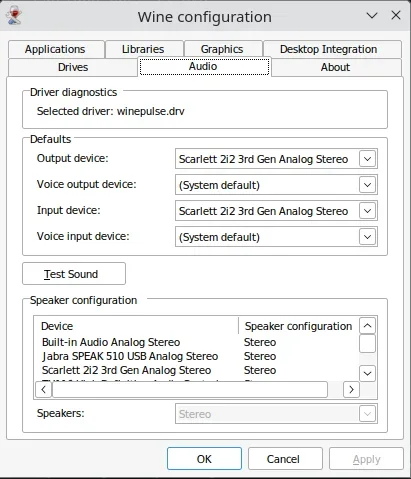

Für Wine habe ich explizit das Audio-Interface angegeben:

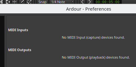

Ich nutze für das Projekt allerdings ALSA, wine "winepulse" von PulseAudio? Die Umstellung in Ardour auf PulseAudio führt dazu...
....dass auf einmal kein MIDI-Device mehr da ist.
Eine kurze Suche ergab, dass ich ALSA dann bridgen muss da PulseAudio gar kein MIDI unterstützt???
Ich gebe für heute mal auf...
  • #107
Das sollte doch ueber Pipewire laufen.
  • #108
Ardour bietet mir Jack, ALSA und PulseAudio an. Pipewire ist anscheinend nicht aktiv.
Mal schauen was ich dafür wieder alles tun muss...

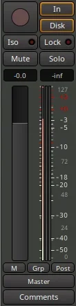

  • #110
Klick mal oben auf "In"
Versuch ich gleich auch noch.
Jetzt habe ich Pipewire installiert. Und es läuft:

Kein Pipewire in Ardour, keine MIDI-Devices in Sicht...
  • #112
pipewire-jack habe ich installiert. In Ardour Jack ausgewählt. MIDI ist wieder da, aber keine Audio Interfaces.
pipewire-alsa habe ich installiert. In Ardour Alsa ausgewählt. MIDI ist wieder da, Audio-Interfaces auch, aber kein Sound aus dem Plugin.
Wenn ich nun in Wine immer noch winepulse.drv stehen habe gehe ich davon aus, dass die Bridge genutzt wird da PulseAudio ja gar nicht mehr existiert. Es ist eh nur eine Vermutung, dass das Plugin nichts ausgibt weil Wine auf "winepulse.drv" nutzt. Das sollte ja über die Bridge laufen.

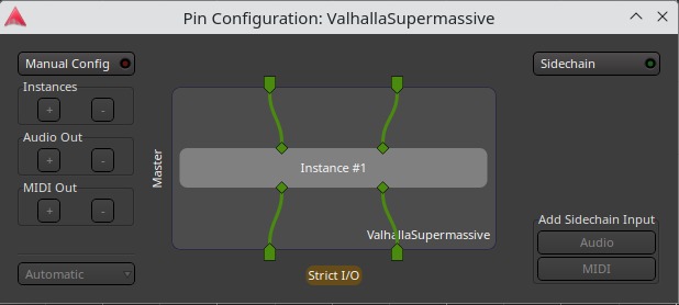

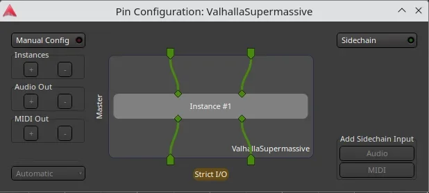

Valhalla und Fabfilter funktionieren aber. Dann muss ich notfalls nur zusehen wo ich eine neue Percussion/ein neues Drum Kit herbekomme.
Vielleicht sind diese Pin-Connections ein Thema?
Beim Einfügen des Plugins fragt mich Ardour nach den Outputs. Bei den anderen Plugins passiert das nicht.
Möglicherweise ist das auch ein Problem. Da wird einfach falsch geroutet...
  • #114
Schau doch mal, wie das in qpwgraph aussieht. Das zeigt dir die Verbindungen in Pipewire an.
Wenn du hier ALSA und Pulseaudio jeweils nicht "in echt" benutzt, sondern nur als Kompatibilitätslayer von Pipewire, dann sollte das parallel funktionieren. Vielleicht musst du dann nur die richtigen Verbindungen zwischen den Ein- und Ausgängen herstellen.
Wenn du richtiges ALSA benutzt, dann kannst du gleichzeitig kein anderes Audioprogramm laufen lassen, also auch nicht die Pulseaudio-Ausgabe von Wine.
  • #115
Ja, das hat total genervt. Das Pipewire läuft. Ardour hab ich erstmal auf Jack umgestellt. Wo dann aber erstmal nicht klar ist auf welches Interface das überhaupt geht. Aktuell passt es zufällig. Irgendwo kann ich das bestimmt festlegen.
Oder ich gehe wieder auf ALSA. Da kann ich das Interface direkt in Ardour zuweisen und auch ändern. Sollte nun ja keine Rolle mehr spielen da ja Pipewire immer darunter liegt.
Das ASIO unter Windows fand ich da insgesamt schon netter. Aber nun läuft es ja. Ich hatte schon Stress weil bald ein Battle startet...
Du kannst das Audio-Routing bei pipewire/jack eigentlich direkt in Ardour einstellen. In der Matrix-Ansicht der Inputs/Outputs sieht man alles was pipewire auch sieht. Um genau zu sein, routet Ardour das Audio zwischen den Spuren nicht intern im Program selbst sondern geht immer den Weg über pipewire(bzw. die jack Emulation von pipewire). Das ist zwar etwas unübersichtlich, weil aus der der Sicht von pipewire das Ardour dann sehr viele In/Out Ports hat (Jede Spur...), hat aber den Vorteil das man sogar einzelne Spuren von ardour durch ein externes Program schicken kann und wieder zurück. Ich kann z.B. auch die Audioausgabe des Webbrowser ins Ardour routen und umgekehrt. Ich bin aber auch schon darüber gestolpert, dass das Routing über die In/Out Matrix einer Spur im Ardour manchmal nicht so geklappt hat. In solchen Fällen hilft das o.g. Programm qpwgraph weiter. Dort tauchen alle Programme und Hardwaren die irgendwas mit Audio zu tun haben und pipewire verwenden in grafischer Form auf und man kann per Maus Strippen ziehen und entfernen. Man sieht dort dann auch wenn man in Ardour eine Spur auf den Master geroutet hat, dann geht die Strippe einmal im Kreis aus dem Ardour raus und wieder rein.
Achja, wenn du Ardour mit pipewire(via jack) nutzen willst, (mache ich auch), dann musst Du dem ardour vorgaukeln, das es "jack" gibt. Auf keinen Fall darf der (ursprüngliche) "jackd" dann laufen. Ich weis nicht genau wie das bei Ubuntu gelöst ist, bei Debian muss man ardour damit das klappt über die Kommandzeile starten: "pw-jack ardour". Das "pw-jack" ist kleines Hilfstool, was dem nachfolgenden Program vorgaukelt, dass es "jack" gibt, es übersetzt (im Prinzip) zwischen pipewire und der jack Schnittstelle. Ardour kann leider noch nicht nativ mit pipewire sprechen, wie die meisten andere Programme auch. (Das ist der Grund warum pipewire diverse Tools zum "übersetzen" mitbringt, dadurch kann ein Program was nur pulseaudio oder jack spricht trotzdem die Ausgabe/Eingabe über pipewire) Der pulseaudio Übersetzer läuft automatisch im Hintergrund mit, bei jack benötigt man meineswissens das Tool. (Kann bei Ubuntu aber anders sein)

Und was Reaper angeht: ich denke, dass wir gute Freunde werden. Es ist unglaublich Ressourcen schonend, schnell und aufgeräumt. Selbst die über Yabridge integrierten VSTs zerren nun wesentlich weniger an der CPU. Nur die Drum Kits lassen sich nicht dazu bewegen Audio auszugeben. Ein MIDI-Eingang, 32 Ausgänge und nirgends wird Audio ausgegeben. Ich werde mal beim Produzenten anfragen ob es dazu eine Lösung gibt.
Reaper zeigt mir das nicht als VST3 sondern als VST3i an:
Vielleicht weiß ja jemand von euch was da zu tun ist. Ich selbst bin mal auf die Suche gegangen, konnte da aber nichts Konkretes finden.
Und wenn nicht, dann brauche ich halt eine Alternative. Wenn jemand einen Tipp hat: ich suche ein Drum Kit, das eher in Richtung Jazz geht.
  • #120
Ich denke, dass da ein Problem bei der Nutzung von Windows-Komponenten vorhanden ist.
Code:
09:37:04 [Handy Drums- Mallets x64-4CEPSXem] [Wine STDERR] Initializing yabridge host version 5.1.0
09:37:04 [Handy Drums- Mallets x64-4CEPSXem] [Wine STDERR] Preparing to load VST3 plugin at '/home/thomas/.wine/drive_c/Program Files/Common Files/VST3/GoranGrooves/Handy Drums/Handy Drums- Mallets x64.vst3'
09:37:05 [Handy Drums- Mallets x64-4CEPSXem] [Wine STDERR] Finished initializing '/home/thomas/.wine/drive_c/Program Files/Common Files/VST3/GoranGrooves/Handy Drums/Handy Drums- Mallets x64.vst3'
09:37:05 [Handy Drums- Mallets x64-4CEPSXem] [Wine STDERR] 0128:err:winediag:ntlm_check_version ntlm_auth was not found. Make sure that ntlm_auth >= 3.0.25 is in your path. Usually, you can find it in the winbind package of your distribution.
09:37:05 [Handy Drums- Mallets x64-4CEPSXem] [Wine STDERR] 0128:err:ntlm:ntlm_LsaApInitializePackage no NTLM support, expect problems
09:37:05 [Handy Drums- Mallets x64-4CEPSXem] [Wine STDERR] 0110:err:combase:RoGetActivationFactory Failed to find library for L"Windows.UI.ViewManagement.UIViewSettings"
09:37:05 [Handy Drums- Mallets x64-4CEPSXem] [Wine STDERR] 0110:err:ole:com_get_class_object class {4ce576fa-83dc-4f88-951c-9d0782b4e376} not registered
09:37:05 [Handy Drums- Mallets x64-4CEPSXem] [Wine STDERR] 0110:err:ole:create_server class {4ce576fa-83dc-4f88-951c-9d0782b4e376} not registered
09:37:05 [Handy Drums- Mallets x64-4CEPSXem] [Wine STDERR] 0110:err:ole:com_get_class_object no class object {4ce576fa-83dc-4f88-951c-9d0782b4e376} could be created for context 0x6
Die sind einfach nicht vorhanden. Winetricks bringt hier auch nichts.
Ich denke, ich verabschiede mich davon.
