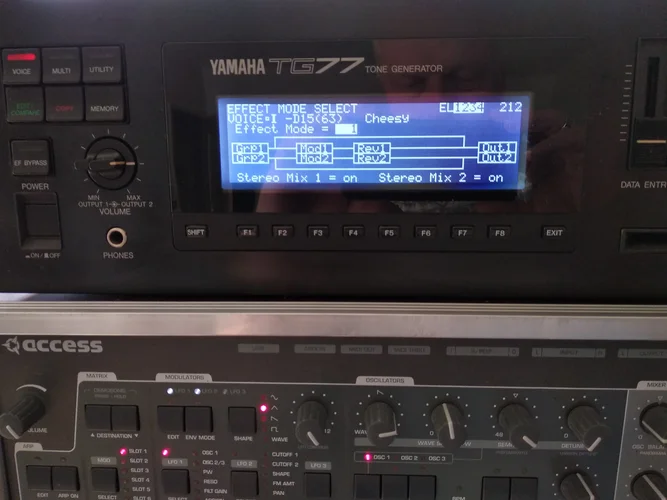

Habe auch gerade einen TG77 erworben und Batterie und neues Display eingebaut. Das ist echt nicht schwer und lohnt sich ungemein.

Display eines SY77 nach erfolgreichem Umbau:
https://yamahamusicians.com/forum/viewtopic.php?f=54&t=11460&p=69502#p69502
Wobei ich die Hintergrundbeleuchtung zu hell finde - wenn der Kontrast nicht stimmt sieht man entweder (fast) gar nichts oder der eigentliche Anzeigenbereich färbt sich 'rosa' - bei korrekter Einstellung beider Werte erscheint der Anzeigenbereich in (fast) demselben Farbton wie der 'Rand' außenrum (jedenfalls bei meinem SY99) - nicht wie in diesem Bild so extrem hellblau...
