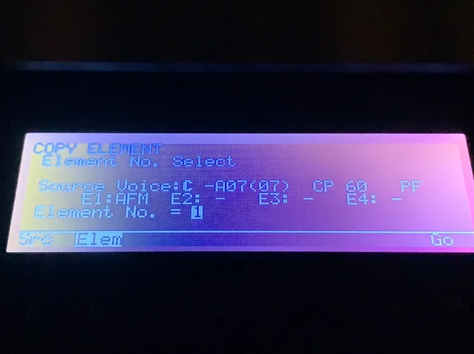

Ich möchte also das komplette Element 1 des CP60 in das noch leere Element 2 kopieren.
Und dann nur etwas gegeneinander verstimmen.
Kann man ein komplettes Element mit all seinen Parametern von E1 zu E2 kopieren?
Die Anleitung schweigt dazu.
Entweder geht es wirklich nicht oder ich bin zu dumm?!

Also, Element 1 ist fertig. Dann stellst du den Mode auf "2 Elemente" um.
Du wählst dann z.B. als Edit Page von Element 2 "Wave Set" (bei einem AWM-Element) oder "Algorithm" (bei einem FM-Element). Dann drückst du die Taste "Copy".
Jetzt wählst du die Quell-Voice und das Quell-Element und GO.
Fertig.
Dann wird das komplette Element kopiert, also nicht nur die Parameter der Seite auf der du vorher warst.
(Ergänzung der Vollständigkeit halber: Das Quell-Element kann auch aus der Voice kommen die man gerade bearbeitet. Die sollte dann aber bereits abgespeichert sein.)
Danke!
Ich habe es geschnallt.
Ich war immer in E1 wollte von dort aus in E2 kopieren.
Man muss aber in E2 sein und dann kann man den Inhalt von E1 in E2 kopieren!
