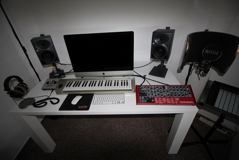

  14. Ne gute Idee, vielleicht was für den nächsten Synth, vorallem wenn ich den Platz hab, Tisch ist derart voll.....puh...
    Heut kam mal mein Test 49er Miditech Midistart 3.
    Eiiiigentlich ganicht so schlecht fürn Fuffi, wenn man die Klebereste zwischen den Tasten rauskratzt, fühlt es sich auch garnicht so günstig an.
    Velocity geht allerdings überhauptnicht, aber von den Tasten her kein schlechter Widerstand, hätt ich nicht erwartet. Muss sich nur rausstellen
    ob 49 für mich reichen, dann wird umgerüstet.

  18. Ah hab mich komisch ausgedrückt. Funktionieren tuts schon, aber sehr willkürlich.
    Da ich jetzt ein paar Monate mit nem Spielzeug Akai LPK25 rumgetüddelt hab isses ne Verbesserung, aber behalten werd ichs ja eh nicht.
    Viel Platz hab ich nu wirklich nicht. Das Miditech ist grad mal 20cm Tief, mehr wird schon eng wenn ich nicht das Mauspad etwas drunterschieben kann....ich weiss...traurig.[​IMG]

    @Rindenmann
    Viel Platz hast du wohl echt nicht.
    Dennoch würde ein größeres Keyboard Platz haben, aber du müsstest denn anderen Kram dann halt dahinter plazieren, am besten etwas erhöht, damit du immer noch rankommst.

  21. Also der Nord könnt noch vom Tisch verschwinden und Links auf nen Tisch hinüber. Bringt mir aber auch nur in der Breite was. Nen 88er könnte, wenns nicht zu tief ist (Miditech 20cm) von der länge her auch passen, so maximal 25-27cm Tiefe wär schon fast maximum. Wenn ich nämlich den Mac viel weiter nach hinten schiebe brauch ich bei der Auflösung ne Lupe....urg...
