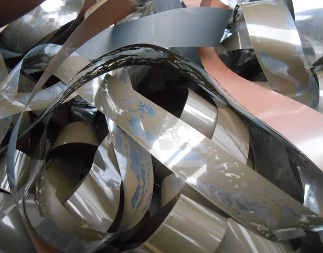

Bei dem Bandmaterial ist das sowieso egal -- Ampex 456 und Artverwandtes kann man getrost direkt in die Tonne treten, nachdem es einmal aufgebacken und hoffentlich erfolgreich digitalisiert worden ist.
Dafür gibt es in der Regel eine Chance. Nur eine:
Finger weg von Ampex und Scotch. Bei EMTEC, BASF, AGFA und RTM tritt dieses Problem zum Glück so gut wie nie auf.
