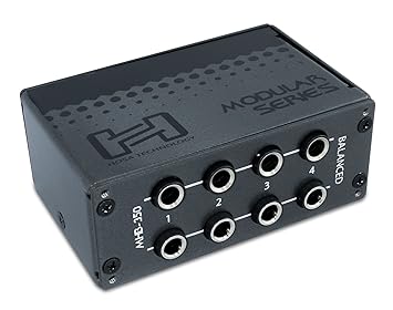

ich brauche maximal 8-16 Patchpunkte
Hosa wäre vielleicht 'ne Anlaufstelle...

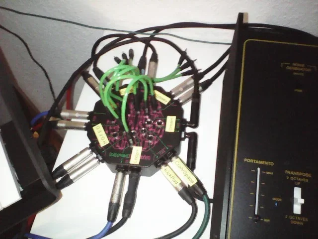

Ich habe mich für die Patchulator Patchbay von Boredbrain entschieden. Ich bin vollauf begeistert. 5 Kabel gehen zum Tascam DP-32SD der Rest zu den Synthesizern und tlw. Effekten.
Die Übersicht ist super. Braucht leider etwas mehr Platz. Aber ich bin von der Übersichtlichkeit begeistert. Einfach von oben patchen und los gehts.
