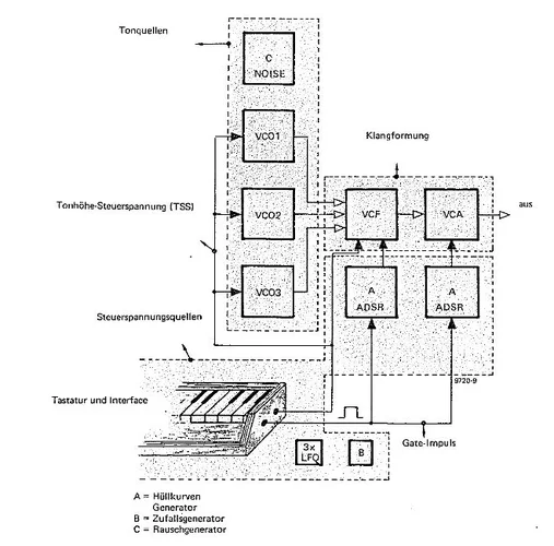

Prinzipiell habe ich zwei Signale bzw. Funktionen in einer Hüllkurve: einmal den Trigger, der die Attack-Phase startet, die bis zum Spitzenwert (fest=Maximalwert) hoch läuft, dann in die Decay-Phase wechselt, die dann bis zum Sustain-Pegel abfällt. Und dann das Gate, dass die Länge der Sustain-Phase Steuert: Gate-Ende(=Taste losgelassen) lässt diese in das Release übergehen.
Genauer: Gate-Ende lässt *alle* Phasen in die Release-Phase übergehen. (.... weshalb sich Einstellungen, bei denen Decay schneller als Release ist, eher komisch anfühlen, wenn man zu kurze Noten spielt. )
Praktisch lässt man heute meistens den Trigger weg und startet die Hüllkurve mit dem Anfang des Gate-Signals.
Der Unterschied fällt erst dann auf, wenn man legato (überlappend) spielt: da könnte ein neuer (sehr kurzer) Trigger-Impuls das Attack neu starten, während Gate dauernd anstehen bleibt.
Mit neumodischer Controller-Technik allerdings überflüssig, da kann der Controller das Gate auch für ein paar Millisekunden weg nehmen (üblich um 10ms).
Ob das gemacht wird, ob also überlappende Noten die Hüllkurve neu starten oder einfach in der Sustain-Phase bleiben, kann man meistens einstellen.
Die Einstellung für "nicht neu Triggern" lässt sich sehr schön mit "Auto-Glide" kombinieren: da wird die Tonhöhen-Spannung dann nicht plötzlich auf den neuen Wert gestellt, sondern einstellbar langsam hingezogen. Das ist die Variante für Dudelrocksolos.
Retrigger ist mehr was für knallige Arpeggio-Linien. Wenn man die per Hand spielt, dann soll jede neue Taste gefälligst knallen, auch wenn die Finger noch schnarchnasig auf der vorletzten Taste kleben. Übrigens will man dabei eigentlich auch "last note prioritiy", d.h. die letzte Taste gewinnt (den Kampf um die aktuelle Tonhöhe). Dürfte auch fast jeder Mikrocontroller so machen, nur bei analoger/primitiver Vintage-Technik war das konstruktiv nicht mit vertretbarem Aufwand möglich.

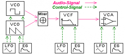

Geht es, wenn ich einen einfachen 555-“Synthesizer“ baue und dessen signal in einen ADSR gebe? Ohne zusätzliche Elemente wie VCA oder so. Als Tastatur hätte ich Taster genommen, das reicht vorerst...
Nein, siehe oben. Was solll der ADSR denn machen? Er kann so nur die Tonhöhe ändern. Also brauchst Du einen VCA, wenn das Sinn machen soll.
Ich würde michauch erst mal mit den einfachen Funktionsgruppen eine Synth sbeschäftigen ud wie das grundsätzlich zusammen läuft, das wären dann: VCO, VCF, VCA, ADSR, LFO.
Als VCO kannst Du denn 555 Osc nehmen, VCF weglassen, LFO auch, und da wären wir...

Nunja, ich glaube du beschäftigst dich besser erstmal damit du begreifen, was die einzelnen Baugruppen eines klassischen Synths überhaupt machen.
Ein ADSR ist nichts weiter als ein Steuerelement, da "gibt" man kein Oszillatorsignal rein!
Mit einem ADSR steuert man im allereinfachsten Fall einen VCA oder VCF.
Bevor du selbst einen Synth baust, solltest du wenigstens die einfachsten Grundlagen kennen - alles andere macht keinen Sinn.

Meine Frage war ja nur ob es Theoretisch reichen würde. Es ist also nicht so, dann ist es so und ich weiß jetzt eben dass ich noch einen VCA brauche...! (Dank “Feedback“)

Der Link von dir hat mir sehr geholfen. Die Seite kannte ich noch gar nicht. Ich habe mich gerade damit beschäftigt und jetzt ist mir klar geworden, dass das ADSR nur die Lautstärke (Tonhöhe?) steuern kann, wie du auch bereits geschrieben hast.
