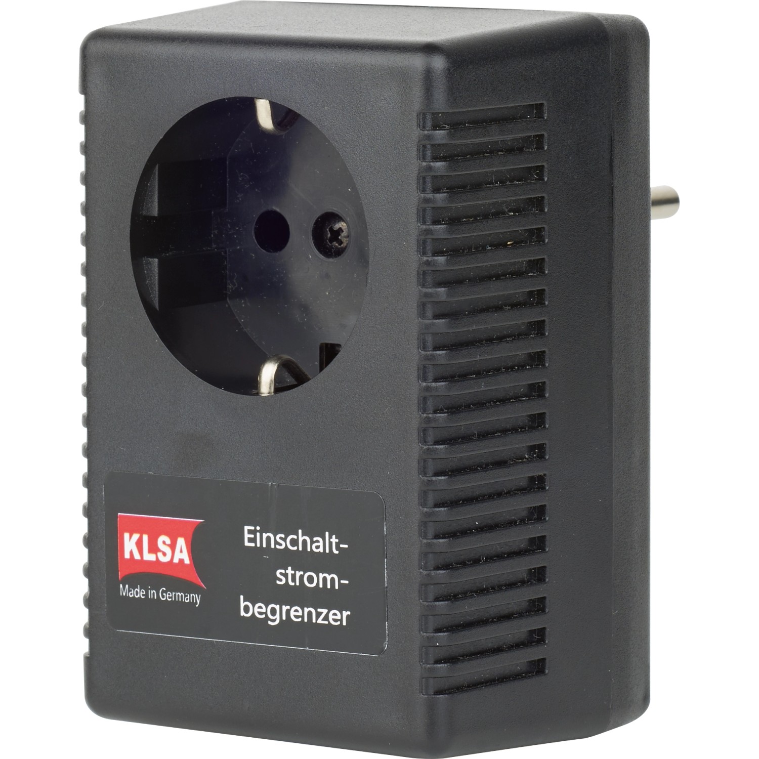

such mal nach Einschaltstrombegrenzer
so, ich wollte da jetzt gerade mal nägel mit köpfen machen und habe mir 2 stück zum testen bestellt.
dabei habe ich festgestellt, dass die dinger mit folgendem hinweis versehen sind: "beim anschluss mehrerer geräte hat das gerät keine funktion!""
jetzt wollte ich aber einen davon für 10 kleine 12 volt netzteile benutzen, und da stellt sich mir die frage, ob "anschluss" bereits bedeutet, dass sie nur verbunden sind, oder ob das "problem" nur besteht, wenn die anderen verbraucher laufen?
  • #75
...also es geht mir NUR um die netzteile. die geräte (festplatten) sind zu diesem zeitpunkt eh noch aus.
woanders habe ich mal gelesen (und hier selbst im forum geschrieben), dass die digner mit zunehmendem verbrauch der geräte an wirkung verlieren. das leuchtet mir auch ein. aber der obige hinweise liest sich so kategorisch?
ich finde auch nichts über die cool down zeit dieses produkts.
Ja das Ding arbeitet nur, wenn alles, was dran hängt, auf einmal eingeschaltet wird.
Dann sollte es aber auch das Einschalten einer(!) Steckdosenleiste mit 10 Wandwarzen drin "soft" bekommen.

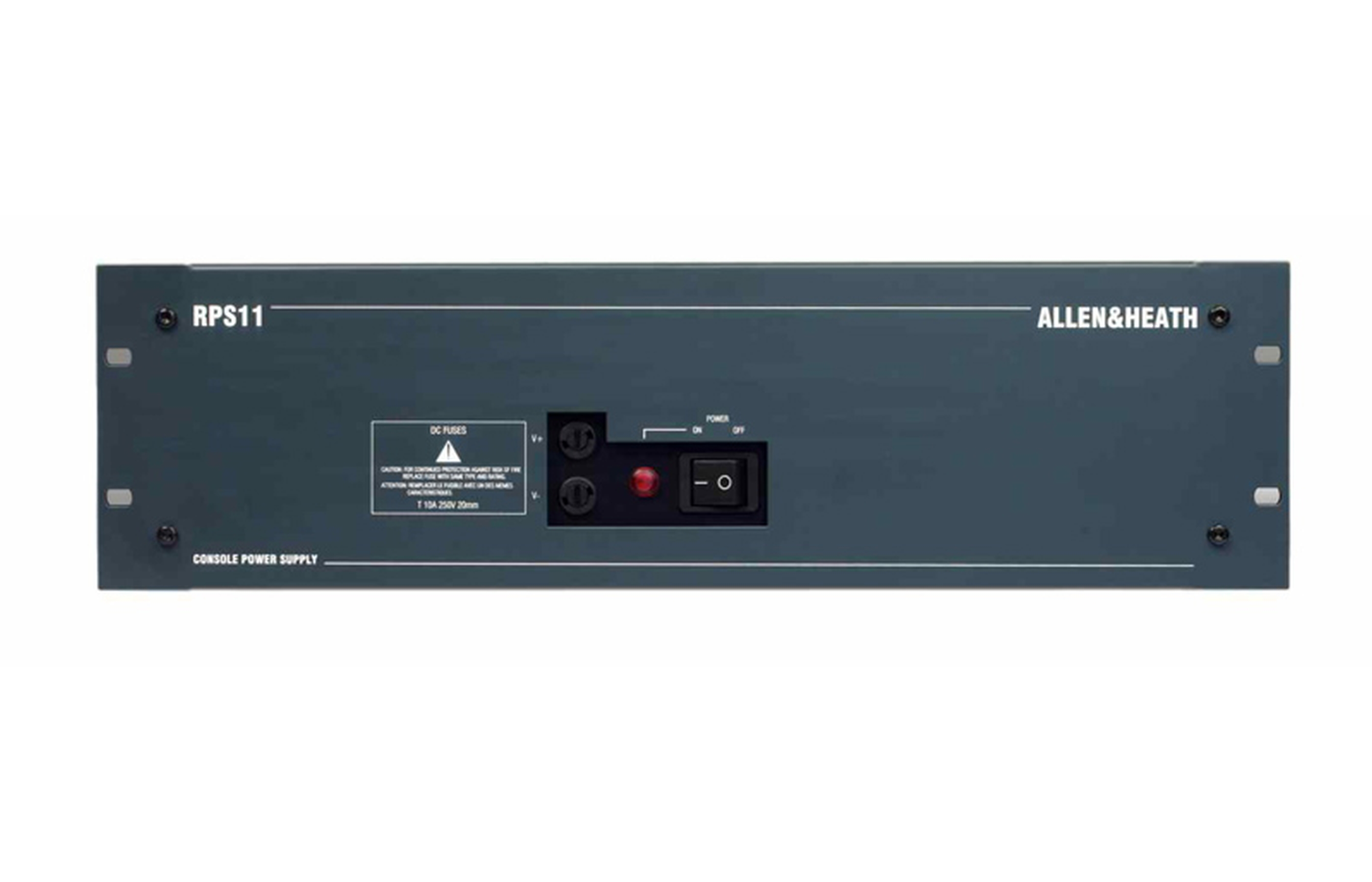

funktioniert bei mir auf jeden Fall einwandfrei .. hab allerdings auch nur mein Mischpult dran.. aber das AH GL2800 hat so riesiges RPS11 als Netzteil, das war bei mir schon ursächlich fürs rausfliegend er Sicherung (im Zusammenhang mit 523 anderen Geräten)

Wahrscheinlich arbeitet dieses Ding mit Phasenan(-ab)schnittssteuerung, also quasi wie'n Lampemdimmer, nur halt etwas schneller :mrgreen:
Wenn jetzt die erste "Lampe" schon an ist, bekommen alle anderen welche später dazu eingeschaltet werden, sofort die volle ungebremste Leistung.
Wenn nen NTC (Heißleiter) drin wäre, wobei eher nicht...der is meist in entsprechenden Elektrogeräten/-maschinen schon direkt verbaut.
Egal...wär's genau so. Sobald der NTC heiß ist und somit durch seinen kleineren Widerstand mehr Strom durchläßt, bekommen alle weiteren dazugeschalteten Verbraucher sofort den vollen Strom.
Deshalb immer alle auf einmal. :school:
das kann ich mir nicht bildlich vorstellen, wohl weil mein gehirn mit analog audio und audio DSP zugeklebt ist, und ich immer irgendwie einen limiter vor augen habe.
versuchsaufbau A
wir haben wir ein 12 volt netzteil an einem ESB. dazwischen (oder davor, dass muss ich dann auch mal ausprobieren) ist ein netzschalter, der zum kulturkampf zwischen schutzschalter und netzteil führt wenn man ihn einschaltet.
jetzt drücken wir den schalter. das netzteil zieht für 20 millisekunden 5000 VA. ohne ESB würde nach 60 ms die sicherung rausfliegen. mit ESB wird nach 10 ms die leistung auf 3600 VA begrenzt und die prinzessin im sicherungskasten kann gerettet werden.
versuchsaufbau B
wir haben das gleiche wie bei A, aber 2 netzteile über eine steckdosenleiste.
zuerste schalten wir das eine gerät ein, und alles ist wie oben.
jetzt ist mit dem netzteil ein verbraucher im stromkreis, der sich hinter dem ESB befindet, und 0,1 watt verbraucht.
warum kann jetzt der ESB nicht mehr reagieren, wenn ich das zweite netzteil einschalte?

okay, diese modell überbrückt die schutzschaltung einfach sobald mehr als 3 watt verbraucht werden. damit ist das schon mal geklärt.
