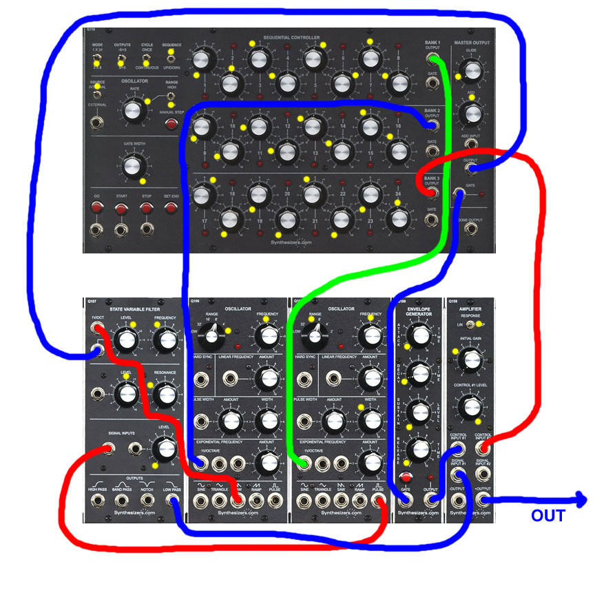

Hallo liebes Frickelvölkchen,
ab und an patche ich meinen Dot neu und diesmal ist etwas aufgetreten das ich eigentlich gar nicht so kenne, bzw. ich kann machen was ich will ich bekomme es nimmer los und zwar:
ist es immer ein Knachsen wenn ich mit dem Sequenzer arbeite. Ich arbeite jetzt zum Testen mit nur einem Oszi und mit nur einer Bank vom Sequenzer, habe beim Amplifier das Gain abgestellt und Control Level nur bis zur Hälfte auf...Ich habe schon x mal probiert irgendwie dieses sch...Geknaxe wegzubekommen aber leider ohne Erfolg.
Ich weiss hier hocken lauter Profis und irgendeiner wird mir sicherlich helfen können. Vielen dank schon mal..
Liebe Grüße von der Christa

Gate des Sequencers steuert einen ADSR, welcher wiederum den VCA steuert?
Oder hast Du das Sequencer-Gate direkt auf den VCA gelegt?
Letztere Variante würde knacken, erste Variante wäre die Elegantere.

Also liebe Leut mein Patch sieht folgendermassen aus.
Ich habe jetzt nur einen Oszi laufen, von dem geht der Saw zum signal Inputs des Transistor ladder Filters, Output des Transistorladder Filters geht in den Signal Input des Amplifiers...Von der Bank des Sequenzers geht das Gate zum Gate des ENV und der Output des ENV`s geht zum Control Input des Amplifiers.
Ganz ein simpler Patch eigentlich. Beim Amplifier ist das Gain auf null und der Control 1 Lebel Poti in der Mitte.
Leute, ich habe schon alles mögliche probiert, ihn auch x mal neu gepacht aber dieses scheiß Knaksen
CV habe ich jetzt gar nicht angeschlossen weil ich den Sequenzer nichts transponiere sondern nur so laufen lasse.
selbst wenn ich alle Potis des ENV`s heruntergestellt habe knackt es....

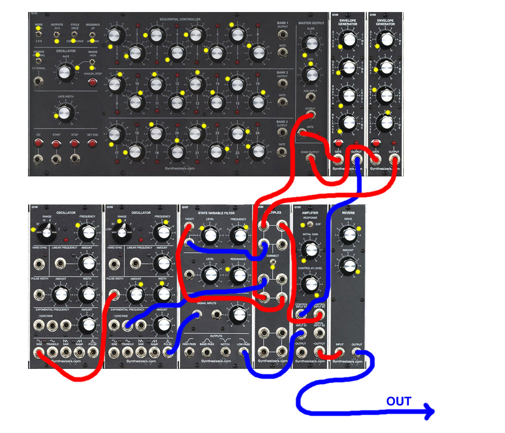

Liebe Leut, Island war so nett und hat mir ein "Patchbild" zukommen lassen, ich habe haargenau so gepacht wie auf dem Bild und das geknackse ist immer noch da...ich glaube fast nimmer das ich irgendwas falsch gemacht habe....
N Audiobeispiel wäre echt gut, bzw. wäre interessant zu wissen, wo der Sound hingeht, nach dem Synth? Direkt in die Abhöre, oder erst in ein Audio-Interface? ...
Es knackst doch im Rhythmus mit dem Sequenzer, dann muß doch irgendwie ein Trigger durchkommen. Vielleicht ist irgend ein Kabel vertauscht (CV mit Trigger). Nimm doch mal statt dem Trigger vom Sequenzer einen VCO (langsam als LFO und Rechteck). Knackt das auch?
