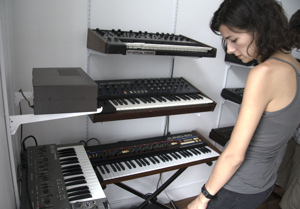

ich suche eine dieser oft gesehenen Wandhelterungen für Synthesizer zur Festinstallation. So ungefähr, wie er eins hat:
In vielen Gear-Sektionen sieht man auch solche Dinger, leider habe ich aber noch nirgendwo so etwas käuflich erwerben können.
Weiß einer von euch, wo's sowas gibt? Kann ja eigentlich nicht so schwer sein.
Wandhalterung? Das Ding im Video sieht aus wie ein Keyboardständer, noch dazu wie ein ziemlich billiger. Kann mich natürlich auch täuschen.
Dayflight ist auch hier im Forum, dieses Ding ist ein Keyboardständer mit Brettern auf den Halterungen. Das ist hier sicherlich, damit der kleine Virus da drauf passt.
Er kann aber auch schnell abrutschen, würde ich also so nicht empfehlen.
Wenn du so was als Wandhalterung haben möchtest und nicht gerade einen Oberheim draufstellen willst, kannst du dir das leicht selber bauen (lassen).
Besorg dir ein Schienen-Regal-System aus dem Baumarkt (die Sorte mit zwei Schlitzen zum Reinhängen der Träger!), säg die Träger im gewünschten Winkel ab, schweiß gelochte Metallstreifen drauf (das hab ich bei einem Schlosser machen lassen) und schraub ein Brett drauf. Vorne ans Brett schraubst du noch eine Leiste dran, dass nichts über den Rand rutschen kann, und fertig.
Bei mir stehen allerdings nur kleine Sachen wie RozzBox, Evolver und MBase01 drauf, die Dinger sind aber für Bücher konzipiert, müssten also auch Schwereres halten...
Wenn's schick aussehen soll (WAF), ist das Schienensystem evtl. nicht geeignet, einen hohen WAF haben diese modernen Alu-Profile, in die man ein Brett einhängt. Das Alu-Profil wird horizontal an die Wand geschraubt, und ist von vorne quasi unsichtbar, wenn das Brett drinsteckt.
Pro Profil/Brettkombination geht da allerdings nur ein Tastatur-Synth drauf.
Ich hab' 'nen Synth auf so 'ne Notebookhalterung gepackt, auf die Weise hab' ich ihn zum editieren auf Augenhoehe...
Ich auch nicht, dafuer gibt's ja Keyboardstaender, aber bis 30kg macht das Teil schon mit...

Es gibt diese "genormten" Stecksysteme, dazu gibt es Schienen, die man im Baumarkt bekommt und so Einsteckmetallteile, die verschiedene Längen haben. Das kann man in gewissen Abständen auch verstellen. Ist aber eher für Lagerleute als für die, die optimale Spielpositionen wollen.

Entschuldigt bitte, dass ich hier einen so alten thread wiederbelebe. Aber bei mir stehen zu viele Synthesizer einfach nur hochkant an der Wand. Ich möchte mehr Zugriff. Habe mir letzte Woche ein 30 Kanal Mischpult als Ersatz für mein Mackie 1402 gekauft, um mehr Geräte fest verkabeln und nutzen zu können. Hier wurden diese Regalstreben ja schon angesprochen. Ein Freund von mir nutzt die auch, allerdings nur für leichte Sachen (ist ihm nicht sicher genug). Bei Frau Vasicka scheint das aber auch zu halten. Drau stellen will ich: Juno-60, Juno Alpha 2, Mono/Poly, Elka 22, DX21, JX-3P
Wieviel das Zeugs hält, hängt allein von der Wand, den Dübeln und Deinen Dübelkünsten ab. Die Regalschienen kriegst Du mit Gewicht nicht kaputt.

Professionell ist die Ladenbauausstattung von "Tegometall". Die gibts als freistehende Regale und als Wandschienen. Da gibt es auch abgewinkelte System:
Ist leider nicht ganz so billig wie die Baumarkt-Lochschienensysteme, aber hervorragende Qualität (Schweizer halt...). Die Inneneinrichtung von jedem Supermarkt, jedem Baumarkt, jedem Kaufhaus ist defacto aus Tegometall gebaut.
Solche Ladenbausysteme kann man immer mal bei Geschäftsauflösungen abgreifen. Aktuell wird gerade die Baumarktkette Praktiker abgewickelt, die machen Ausverkauf bis November, danach werden die Läden geräumt, vielleicht lohnt sich eine Anfrage, bevor der Rest am Stück verkauft wird.
