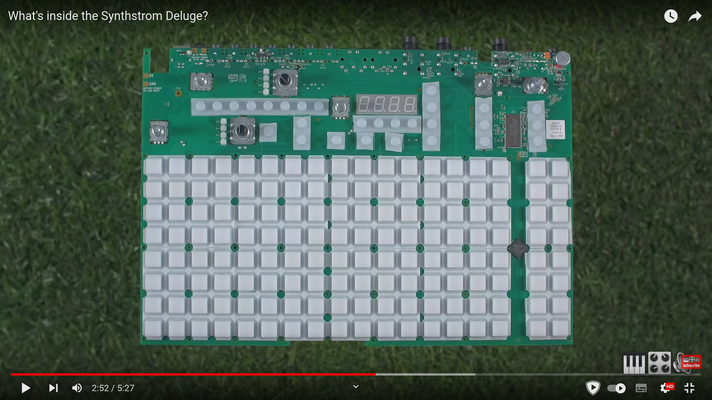

In der FB-Gruppe fragte heute jemand, wie man denn mehr Audioausgänge bekommen könnte. Kopfhörer und Mainout hängen wohl am selben DA-Wandler, das geht also schonmal nicht.
über USB und Audiointerface wie bei Akai? Wenn da der eingebaute USB der ARM-MCU benutzt wurde, so dürfte das auch nicht gehen, die können meistens keinen entsprechenden Datenstrom, sondern nur die Standardsachen.
CV-Anschlüsse? Hängen zwar auch an einem DA-Wandler, der dürfte aber vom Bereich und Qualität her nicht passen fürchte ich.
Oder liege ich da falsch? Ich kenne die Hardware nicht im Detail, im Gegensatz zu meinen sonstigen Gepflogenheiten hatte ich den Deluge noch nicht geöffnet :)

Das mag sein, die Frage ist, welche Möglichkeiten die Hardware noch bietet. Irgendwo gab es doch mal Bilder vom Innenleben, wenn nicht sogar hier, da sollten sich die verwendeten Chips ja identifizieren lassen.
Ich fürchte aber, daß die meiste Peripherie die eingebauten Möglichkeiten der ARM-MCU nutzt und es nur für den Audio Ein/Ausgang einen extra Wandler gibt.

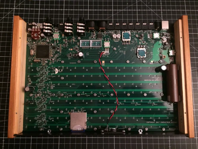

Hier gibt es ein paar bilder vom innenleben.
Ich meine im alten weg archivierten Deluge Forum gab es auch mal eine Aussage von Ian im Auftrag, dass die Hardware das nicht hergibt. So wie @highsiderr schrobbte,

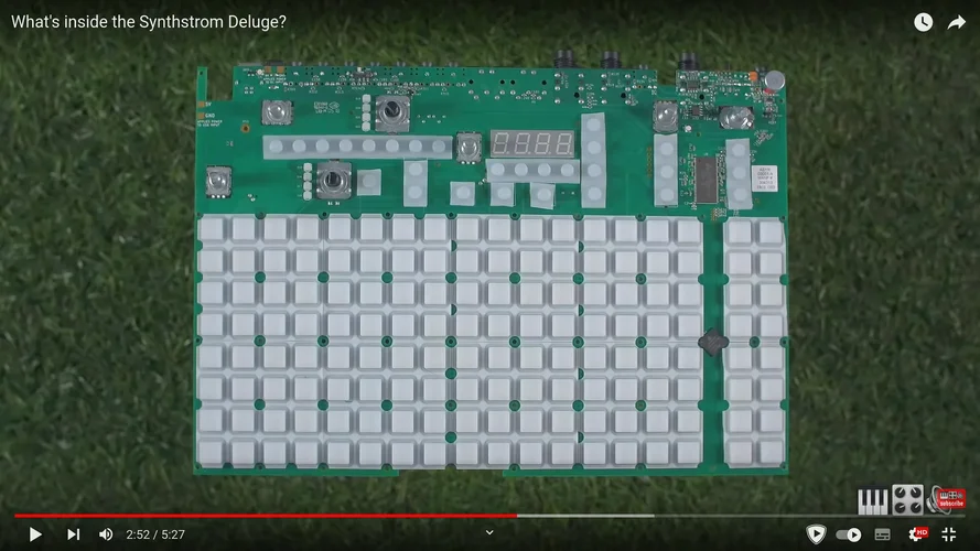

Ja, das hab ich auch gefunden, da erkennt man aber trotz hoher Auflösung nix.
Im Video dagegen werden sehr viele der Komponenten benannt,
die wären:
Main CPU: Renesas R7S721020VC ARM Cortex A9 32Bit 400MHz 3MB RAM (Version RZ/A1L)
Sub CPU: Microchip PIC 24FJ256 16Bit 32MHz MCU for switches and LEDs
RAM: Alliance AS4C32M16SM-7TCA 512M 32bit SDRAM (64MB)
Audio DAC: Cirrus Logic CS4270
Leider wurde der DAC an den CV-Ausgängen nicht genannt. Ist ein recht kleiner Chip, die Einstelltrimmer sind beinahe größer:)
Ebenfalls nicht genannt wurde das Flash-ROM, das müßte eigentlich auch ein recht großer Baustein sein, meist so länglich, da hab ich aber grad nix gesehen (außer der sitzt unter dem SD Card Reader).
Die MCU ist ein absolutes Monsterteil, da ist so ziemlich alles drin was nur geht (ich glaube mal, daß der Chip für Digitalkameras entwickelt wurde, da einige Versionen eine JPG-Engine besitzen), u.A:
  • DMA Controller
  • SDRAM Interface
  • Serial Interface with FIFO
  • Serial interface
  • SPI multi I/O Bus Controller
  • I2C Bus interface
  • MediaLocal Bus (nur diese Version)
  • IEBus Controller (nur diese Version)
  • Serial Sound Interface (!), 4 channel in/out mit maximal 32bit Breite
  • CAN-Interface
  • SPDIF Interface
  • Ethernet Controller (die Version RZ/A1LU hat gar einen AVB Controller drin)
  • USB 2.0 host/function module mit 8KB Buffer (480-Mbps im Host-und Function-Mode)
  • CDROM-Decoder (nur diese Version)
  • Video Display Controller mit Image Synthesizer
  • Capture Engine
  • SD Host Interface
  • MMC Host interface
  • A/D Converter mit 8 Eingangskanälen und 12bit Auflösung
  • 4 Boot modes (u.A. Booten von SD Card)
Wer selbst im Detail schauen möchte: https://www.mouser.de/datasheet/2/698/REN_r01uh0437ej0600_rz_a1l_MAH_20210129-2931533.pdf
Wenn ich mir die Spezifikationen des USB-Interfaces so ansehe, müßte der wohl Audio können, auf FB schrieb aber jemand (iirc einer der Admins), daß der USB Code ein ziemliches Desaster wäre.

4 channel in/out - na das weckt Begehrlichkeiten...
oh shit, das ist aber ganz schön umfassend: 2866 Seiten...wer schreibt sowas nur alles nieder? :pcsuxx:
  • #2.788
Da würde ich mich nicht zu früh freuen. Ich kenn das von früheren Bausteinen so, daß da zwar viel geht, aber eben nicht alles gleichzeitig, kann also sein, daß die entsprechenden Ports schon für was Anderes genutzt werden, hab mir den Teil des Datenblatts aber auch nicht näher angeschaut.
