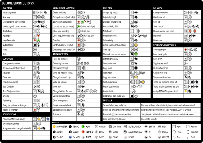

Danke! Werd' mir das alles ausdrucken und an die Wand hängen.

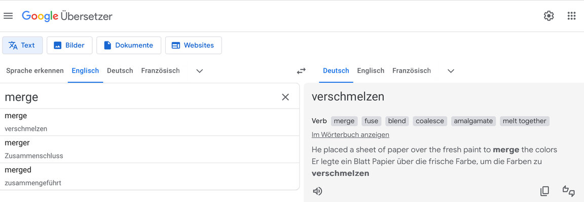

…MIDI-Merge macht genau das: es merged die Signale…
es führt zwar die Daten von 2 oder mehreren Quellen auf ein Ziel zusammen, die Daten selbst werden aber nicht verändert.
