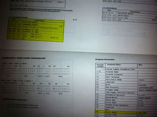

Hallo,
ich versuche gerade einen editor für den korg prophecy zu bauen. ein paar sachen funktionierne schon aber jetzt steh ich mal wieder an, sysex bringt echt mein hirn zum schmelzen. :floet:
ich muss eine regler,bzw. knob dazu bringen werte von -99 bis +99 zu senden,
das versuche ich damit:
midiout(0, {0x00,0xF0, 0x42, 0x34, 0x41, 0x41, 0x01, 0x15, 0x02,x*99,0x01, 0xF7});
klappt aber gar nicht, dieses msb lsb macht mich wahnsinnig.
hat bitte jemand die geduld sich mal beigefügtes fot anzusehen und mir zu sagen wie der sysex string auszusehen hat? ich sitz hier seit stunden und bekomme es nicht und nicht hin.
bin für jede erklärung mehr als dankbar.
die relevanten teile hab ich gelb markiert.
danke, danke, danke!
Also mit Gewalt geht da Nichts! ;-)
Ich versuche mal einen Ansatz hinzupfriemeln (lang, lang ists her)
Als erstes musst du rausfinden wie ein Singed-Int auf der Zielplattform aussehen muss. Vermutlich is hier -99=0 und 99=198.
Das kann aber auch sein, dass du einfach ein bestimmtes Singed-Bit setzen mußt. http://de.wikipedia.org/wiki/Integer_(Datentyp)
Also auslesen oder weiter in der Sysex-Spec nachsehen.
Du willst ja deinen Wert auf die zwei Byts aufteilen.
Dazu mußt du das laut Spec nach 7-Bit hat abschnibbeln. (Siehe | )
198 wäre ja 1 | 100 0110. Dh alles über 127 = 0 | 111 1111 passt dir nicht mehr in das LSB.
Also abschneiden und bitshiften. Wäre für das MSB floor(x*198) / 16). Dann steht der Einser vor dem | ganz am Ende = 0000 0001
Für das LSB mußt du dann den vorderen teil cuten. LSB = (x*198)-(floor((x*198)/16)*16)
Der Midi-Aufruf ist dann kein großer Zauber:
midiout(0, {0x00,0xF0, 0x42, 0x34, 0x41, 0x41, 0x01, 0x15, 0x02,LSB,MSB, 0xF7});
Wenn du jetz das Minus über ein Bit setzen müsstest dann multiplizierst du nicht mit 198 sondern mit 99 und addierst beim msb singedbitposition * singedbit drauf.
Hoffe ich habe keinen Wurm reingebracht

folgendes habe ich rausgefunden. es scheint als ob das letzte byte eine art flag ist. wenn der wert positiv ist, dann ist es 00. wird der wert negativ wird es auf 01 gesetzt, nun hab ich den controller so weit, dass er mir den wert 0-99 schon ausgibt, allerdings dann direkt auf -99 hüpft.

Hallo
auf dem Bild habe ich erkannt: [EG1] ParamID 30= Start Level (-99~+99)
also (-99~+99):
wichtig für Dich ist "F0 42 30 41 41 01 1E 00 20 01 F7"
Fett im String obern: 30 für EG1 und 20 für MSB ( der Wert verändert sich von -99~+99 )
( 000267AD 49) ist nicht relevant für Dich, betrifft nur mein Midisetup
TIMESTAMP IN PORT STATUS DATA1 DATA2 CHAN NOTE EVENT
000267AD 49 -- F0 Buffer: 11 Bytes System Exclusive
SYSX: F0 42 30 41 41 01 1E 00 20 01 F7

ach ja:
wenn Du beim Prophecy
GLB-15 [SysEx Filter] Transmit
XMT: on RCV: Enable
stellst,
und bei Deinem Sequencer Sysex Filter abstellst,
kannst Du alle Parameter ausgeben und aufzeichnen und hast Deine Sysex-Daten im Editor zum Anschauen und Nachprogrammieren :nihao:
edit:
noch im Netz gefunden:
http://www.omega-art.com/logic/tut/bin.html#sysex
Cool. Den HP16C hätte ich damals gerne gehabt, hat aber nur für einen 10C gereicht.
Wer einen Mac sein eigen nennt, hats noch einfacher: Programm "Rechner" aufrufen und bei "Darstellung" auf "Programmierer" stellen. Da bekommt man alles: Hex und sogar binär.
cool, danke fùr den input. die floor kiste hats dann, mit hilfe vom liine forum, voll gebracht. das mit den eg's an die breakpoints vom lemur anpassen war auch nicht so easy. :)
komm ansonsten mit dem editor ganz gut weiter, die enorme parameteranzahl ist halt heftig viel an arbeit, deswegen wirds wohl noch ein weilchen dauern bis zur fertigstellung.
danke euch,
martin
