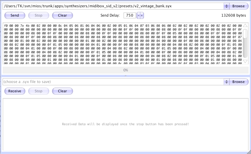

  3. fanwander
    fanwander ||||||||
    Eeeehmm. Das schrub ich doch,
    der kann zwar Sysex dumpen, aber nicht editieren oder gar files neu erzeugen (oder übersehe ich da was?).

    ...ich geh' in mich...aber nicht, ohne Dich vorher noch hier hin - http://web.mac.com/nicowald/SubtleSoft/MidiPipe.html - zu schicken...kennst Du wahrscheinlich auch schon...hat die Möglichkeit eigene SYSEXe zu senden...
    ...dummerweise kann ich es seit ein paar Tagen - genauer: seit dem Update auf 10.6.6 - nicht mehr öffnen...crasht sofort...kann aber natürlich an meinem Setup liegen...
    Edit: im unteren Teil der Tool-Beschreibung: Message Factory...

  7. ...ich hab' es gerade noch auf einem anderen Rechner mit 10.6.6 probiert, und da fuktioniert es einwandfrei...

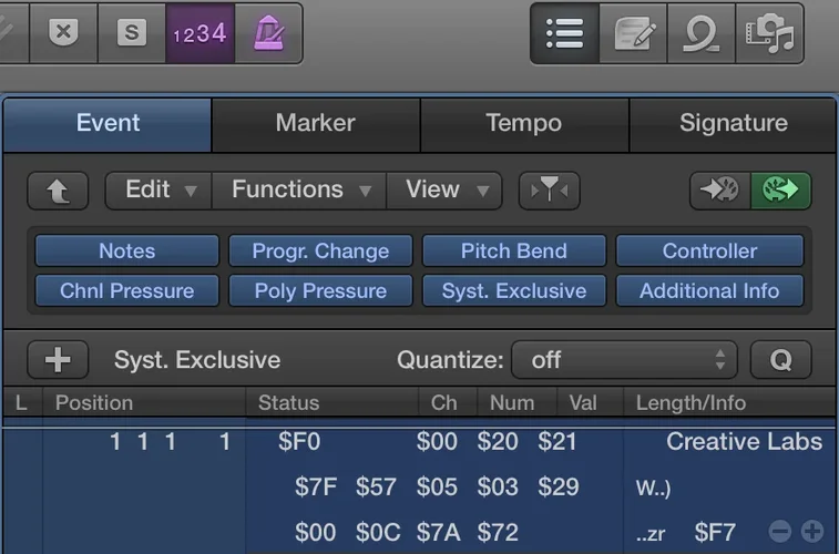

    In Logic:
    - Eine Region selektieren
    - Listen-Editor öffnen
    - Mauszeiger auf Text neben "+" Button setzen (das wird per default wohl "Note" sein), das macht den Text zu einem Menü
    - Text anklicken öffnet Menü, darin SysEx auswählen
    - "+" Button klicken
    Damit hast Du ein SysEx-Event in der Region erzeugt, nach Bedarf positionieren.
    Jetzt bitte noch die Anzeigeschaltfläche "Additional Info" aktivieren, um den eigentlichen SysEx-String anzuzeigen, der zu diesem Zeitpunkt gesendet werden soll.
    Schließlich im Menü "View" im Listen-Editor die dezimale Anzeige des SysEx-Strings auf "SysEx in Hex Format" stellen.
    Dann Hex-Werte einstellen und Anzahl der Bytes über die ±-Schaltflächen verändern.

  18. fanwander

  19. serge
    serge ||||||||
    Gerne – man muss dem Ding schon sagen, welche Events und Event-Bestandteile man sehen möchte und welches Event man erzeugen möchte.
    Was "Additional Info" genau anzeigt, hängt vom Event-Typ ab, so ist es z.B. bei Noten der Release-Velocity-Wert.
    Eintippen der Hex-Werte geht auch, $-Zeichen vorneweg nicht vergessen.
