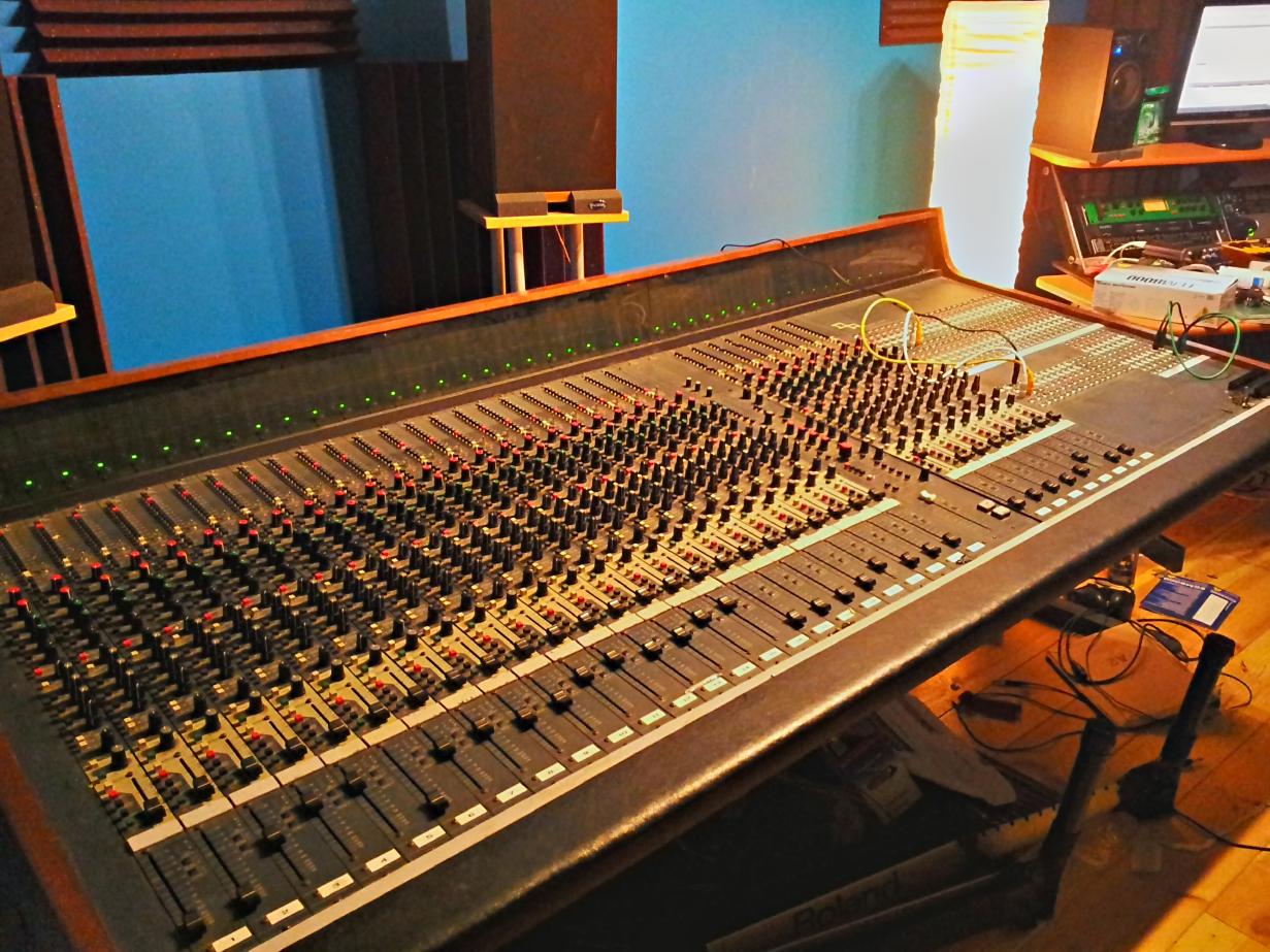

Es gibt drei Möglichkeiten:
1.) Inline-Pult: Pro Kanal gibt es den üblichen Mischpultkanal mit Pre-Amp, EQ, Auxwegen, Panpot, Fader. Zusätzlich gibt es noch einen "Mini-Kanal", der nur aus Level und Panpot besteht. Am eingang dieses Mini-Kanals hängt dann der Tape-Return, der Ausgang des Mini-Kanals geht auf die Stereosumme. Für die Abmischung kann man dann das Tape-Return-Signal auf den Eingang des "großen" Kanals umhängen - entweder pauschal fürs ganze Pult oder einzeln pro Kanal. Je nobler/teurer das Pult ist, um so mehr, kann man dem Minikanal dann auch noch Auxwege oder gar Teile des EQ zuordnen.
Altes Bespiel: DR 8000er, da sieht man gut die kleinen Fader oberhalb der großen Kanalfader:

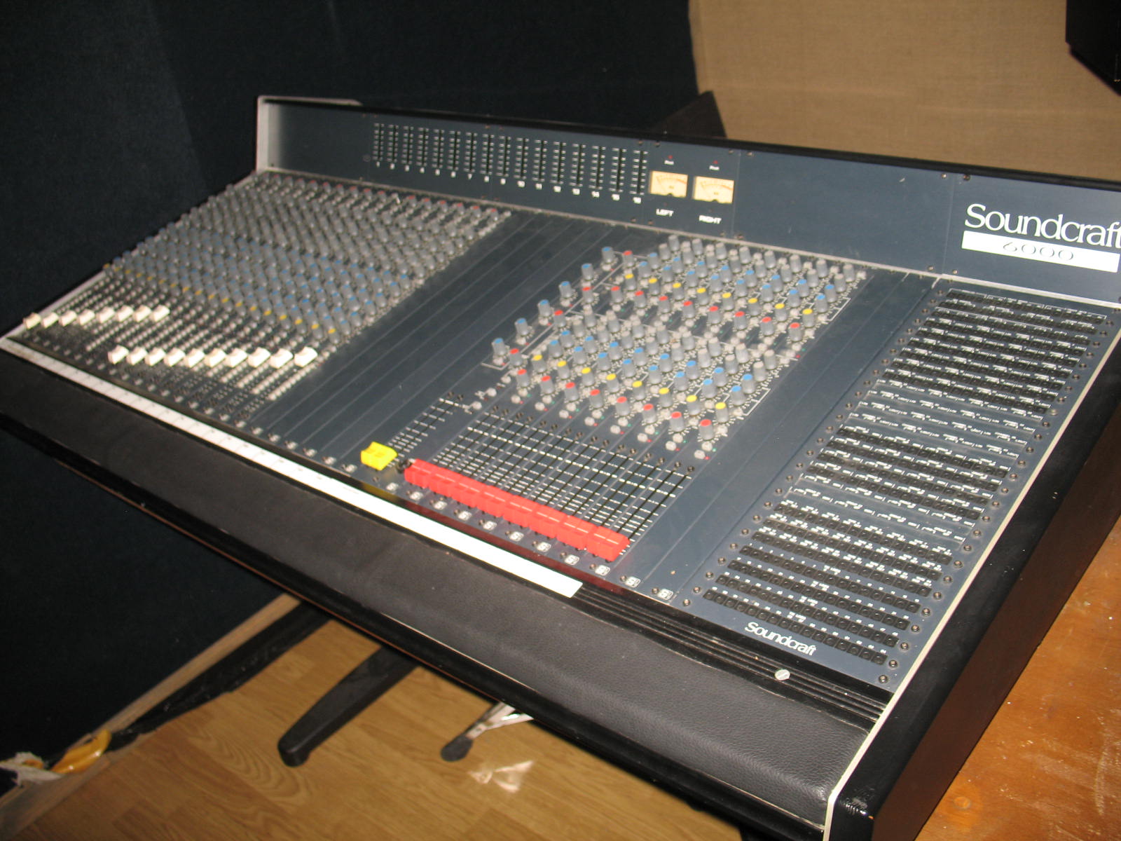

2.) das Split-Pult: Im Prinzip arbeitet ein Split-Pult genauso wie das Inline-Pult, nur ist der Mini-Kanal nicht mehr im eigentlichen Mischpultkanal integriert, sondern es gibt (meist rechts von der Master-Sektion) eine separate Gruppe, in der es pro Einschub zwei bis vier solche Minikanäle gibt. Altes Beispiel Soundcraft 6000er Serie: rechts die Return-Sektion.
