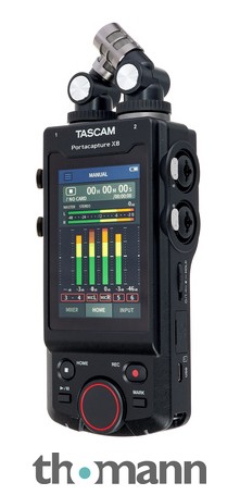

die frage ist, wie klingt das neue Tascam Portacapture X8 ? klingt es so gut wie ein sony d100 ?

Edit: die Mikrofone lassen sich abnehmen und da sitzen Klinkenbuchsen drunter, das ist clever gemacht, also echte 8 Kanäle.

warum man die Unterseite rund gemacht hat dass man das Teil nicht mal irgendwo hinstellen kann, weiß nur Tascam allein...
Gibt wohl einige Probleme mit dem Gerät
Das hab ich auch gesehen. Bissl peinlich, denn all diese Sachen sind Basics, da sollte man nicht patzen, gerade das Batteriefach sollte wirklich mit Allem gehen und nicht nur mit einer Sorte.
Mir würde das Teil als Alternative zum H6 auch gut gefallen, aber nicht mit diesen Kinderkrankheiten.
Die hochfrequenten Störungen würde ich auf einen Spannungswandler im Gerät zurückführen, der nicht ordentlich abgeschirmt oder entstört ist (zB Spule streut), sowas baut man allerdings auch nicht erst seit gestern.
Wie Tascam Fehler fixt konnte man in einem anderen Video sehen: Damit das ungleich beleuchtete Display (backlight bleeding) nicht auffällt, haben sie den Startbildschirm einfach weiß statt schwarz gemacht. Autsch.
Wenn ich es recht überlege tritt Backlight bleeding eigentlich nur bei EL und CCFL Backlights auf, bei LED hab ich das so noch nie gesehen. Zusammen mit den hochfrequenten Störgeräuschen keimt in mir der Verdacht auf, da könnte ein CCFL Display verbaut sein - das ist in 2022 nicht zeitgemäß - evtl wegen der Einbautiefe? Kann ich mir kaum vorstellen, da Displays von Smartphones auch LED beleuchtet und trotzdem flach sind.
Bei Amazon, wo das Ding aktuell teurer ist als bei Thomann, gibts auch eher kritische Bewertungen:
Bei Thomann hat einer wohl ein defektes Gerät bekommen, die anderen Bewertungen sind positiv.
