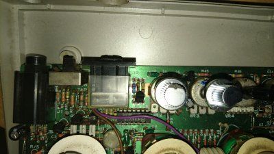

Hab grad bissl neu verkabelt und muss ein falsches/altes/kaputtes Midikabel erwischt haben.
Jedenfalls roch es grad extrem nach sterbenden Bauteilen.
Meine Nase führte mich zu meiner 303 und nach dem öffnen und erschnüffeln, wo genau es herkam, fand ich das hier: (die verkohlte wurst neben der DinSync/Midi-Buchse) :waaas:
(Der Widerstand geht an Pin3 (mittlerer Pin) der SyncBuchse und an den Transistor darunter = +5v auf Masse gesetzt???)
Die Doepfer MSY2 hab ich auch aufgeschraubt: alles nagelneu, nix verfärbt oder aufgebläht; alles top IO und funktioniert auch noch (LED flackert im Miditakt; auch beim Clockdividen per DIP-Schalter entsprechend langsamer und die Start/Stop LED macht auch was sie soll)

EDIT: das besagte "kaputte/alte" Midikabel hat Pin 1 und 4, sowie 3 und 5 auf jeweils eine Ader zusammengefasst ->> möglicherweise führte das zum Unfall, da die DinSyncbuchse in der 303 alle Pins mit Leiterbahnen weiterverteilt :|

R28 hat in der Tat 22 Ohm (habe gerade auch eine 303 offen vor mir und kann's 1:1 bestätigen). Das ist ein Schutzwiderstand des Massekontaktes der Sync-Buchse. Er hat mit dem Verschmoren quasi genau das getan, wofür er da ist: Kurzschlussstrom begrenzen. Wenn die 303 ansonsten noch funktioniert - einfach austauschen. Und natürlich das betreffende MIDI-Kabel wegschmeißen. ;-)

@Lauflicht: Wenn da von extern +5V dran lagen, rechnet Georg Simon Ohm kurz durch und kommt mit I=U/R zu 5V/22Ohm = 0,23A und mit P=U*I zu 5V*0,23A = 1,14W was mehr als das Doppelte ist, was der Kohleschichtwiderstand ab kann. Das riecht. Sollte ich mich verrechnet haben, streite ich natürlich alles vehement ab! ;-)
OK. Setzt natürlich voraus, dass die Quelle, also hier das MSY auch diesen Strom liefern kann.

DinSync arbeitet wie MIDI auch mit +5 und 0v um high und low zweifelsfrei darzustellen.
Ich geh mal stark davon aus, dass die 22ohm hier als Sollbruchstelle dienen sollen.
Sonst wäre es nen simpler pulldown mit 10k oder sowas in der drehe...
Interessant ist allerdings die Tatsache, dass das falsche Kabel zwischen der elektron Machinedrum und der Sherman Filterbank2 steckte, als der "Kurzschluss" statt fand. Die elektron MD hatte dabei auch nicht auf "Ext" geschalten, was sie allerdings bei einem anliegenden MIDIsignal tun sollte. (hab sie auf externe clock eingestellt, lief aber auf interner)
Das falsche midikabel hat eine Verbindung der beiden äußeren Pins auf die beiden inneren "normalen" MIDIpins.
Die äußeren Pins werden bei MIDI aber normalerweise gar nicht beschalten und hängen logisch in der Luft.
Mir will nicht klar werden, wie es dabei zu einem kurzen kommen konnte... :?
Edit
Ach neee.. Die restlichen midikabel haben ja alle 5 Adern und den kurzen somit bis zur 303 durchgeschliffen... :selfhammer:

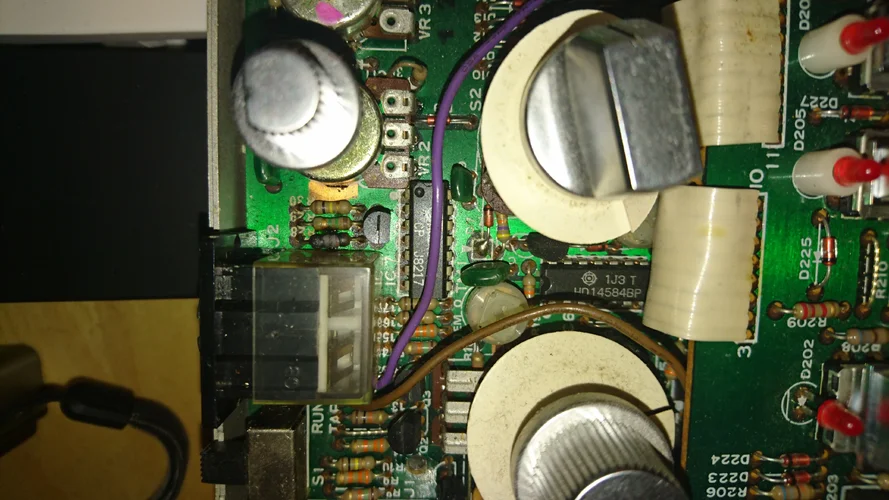

so, jetzt ist alles wieder chic 8)
das angebrutzelte links und rechts von neuen Widerstand, ist nur äußerlich...
VG
otto :kaffee:
