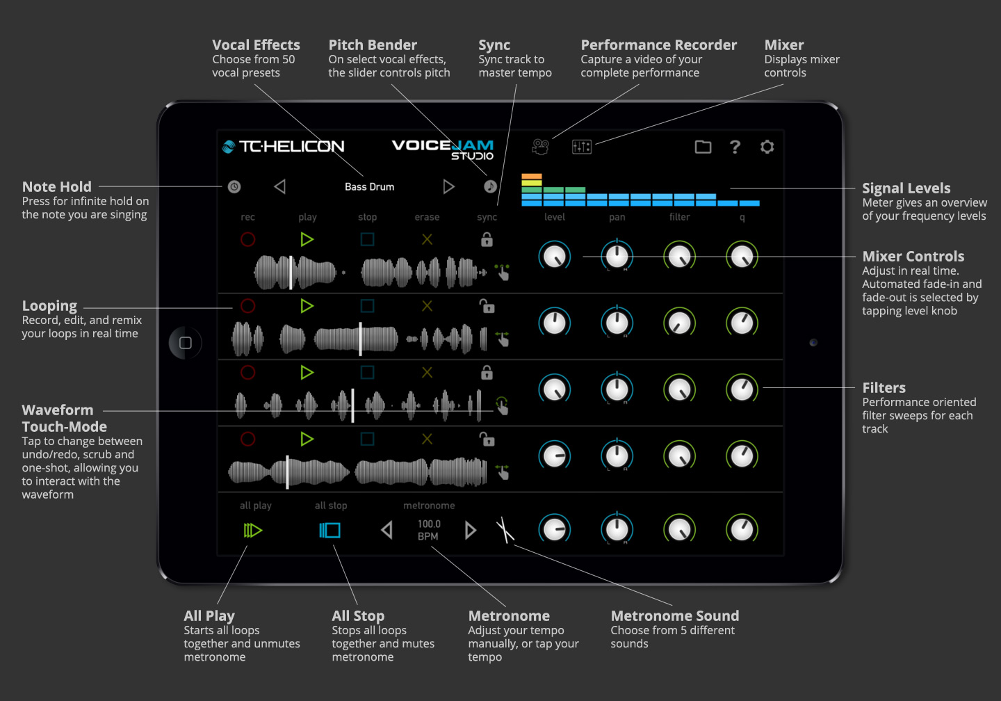

So, hab es getestet...
Also die FX sind erwartungsgemäß recht gut, eben dieselben wie in der Hardware, aaaaber....man kann rein gar nichts einstellen, sogar der FX Anteil ist einzig davon abhängig, wie nah man am Mic dran ist, für wirklich prof. Anwendung also völlig unbrauchbar.
Dabei hat sich das interne Mic des IPad als erstaunlicherweise recht gut erwiesen, man kann damit recht brauchbare Aufnahmen machen (der ideale Aufnahme Abstand ist ca. 20-40cm).
Die 4 Audiospuren sind kinderleicht zu handhaben, für was kurzes aufzunehmen und (automatisch) zu loopen ist es wirklich ganz ok.
Viel mehr wie Panning, Lautstärke und bischen EQ(Filter) ist aber nicht einstellbar.
Die Bedienung allerdings, da man ja alles mit dem Touchscreen machen muss, ist eher bedenklich, vor allem wenn man das live nutzen möchte, da alles, wie immer, doch sehr klein geraten ist und man das Ding daher immer recht nah am Gesichtsfeld halten muss, für Weitsichtige und dünnfingerige aber sicher ein Vorteil. :mrgreen:
Man kann auch wärend der Audio Aufnahme gleichzeitig sein Gezappel vor dem IPad als Video aufnehmen, da man dabei aber recht nah ran gehen muss, wird selten mehr wie der Kopf zu sehen sein.
Sehr gut gelungen ist die Einführung in die Software, in welcher jeder Knopf einzeln erklärt wird - und auch nur dieser eine Knopf, zum testen, dann bedienbar ist, was selbst die größten Dau's perfekt konditioniert...
Man kann die 4 Spuren allerdings auch für mehrstimmigen, sich überlagernden, Kanonartigen Gesang nutzen (den man "natürlich" alleine einsingt), darin sehe ich eigentlich den größten Nutzen der Software. :supi:
Man kann dann das Ergebnis auf Soundcloud (oder YT) direkt hochladen, was einen Austausch zum "Studio-System" vereinfacht, da man sich die ganze Einbinderei ins Studio ersparen kann.

so, hab mir das teil auch mal geholt und muss sagen damit lässt sich supergut arbeiten.
DIE midiclock funktioniert auch und man kann die takes in VOICE JAM STUDIO syncron zur midiclock einstarten, das funktioniert absolut wackelfest und gefühlt latenzfrei. Leider gibt es kein globalen START/STOP für midi, vielleicht kommt da noch ein update.
ich nutz das teil als übungstool mit klassischer gitarre und macht einfach spass takes zeitsycron zb zu einer 606 einzuspielen, zu schichten und zu kadenzen melodieparts zu entwickeln, usw. Bzw ist die app im grunde ein 4 trackrecorder mit ein paar extra FX die eher auf voice zugeschnitten sind. ( prima, kann ich mein gesang auch noch trainieren ) Die effekte sind nicht der brüller und eher belanglos digitaler natur aber da ich eh klassische gitarre einspiele reicht mir ein bisschen hall und filtern kann man ja auch bissie.
Meiner meinung nach absolut empfehlenswert, sicherlich kein high end studio dingens. Aber hey.. für LOFI ^^bedroom-homerecordler die nen smarten 4track recorder ( die einzelnen tracks lassen sich loopen und overdubben ) mit stabiler midiclock für das ipad suchen sollten das teil mal auschecken.
