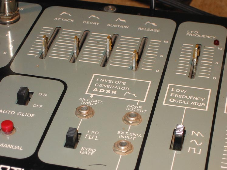

ich habe 6 Faderkappen an meinem Jupi 4 ersetzt. Die Teile sind von Minderwertiger Qualität, sitzen zudem sehr locker auf den Fadern.
micromoog schrieb:
...sitzen zudem sehr locker auf den Fadern.
Die originalen Faderkappen wurden damals von Roland mit einem Pattex-artigen Kleber festgeklebt. Hier ein Bild von meinem System 100:
Das muss man natuerlich mit den neuen Kappen auch machen.
