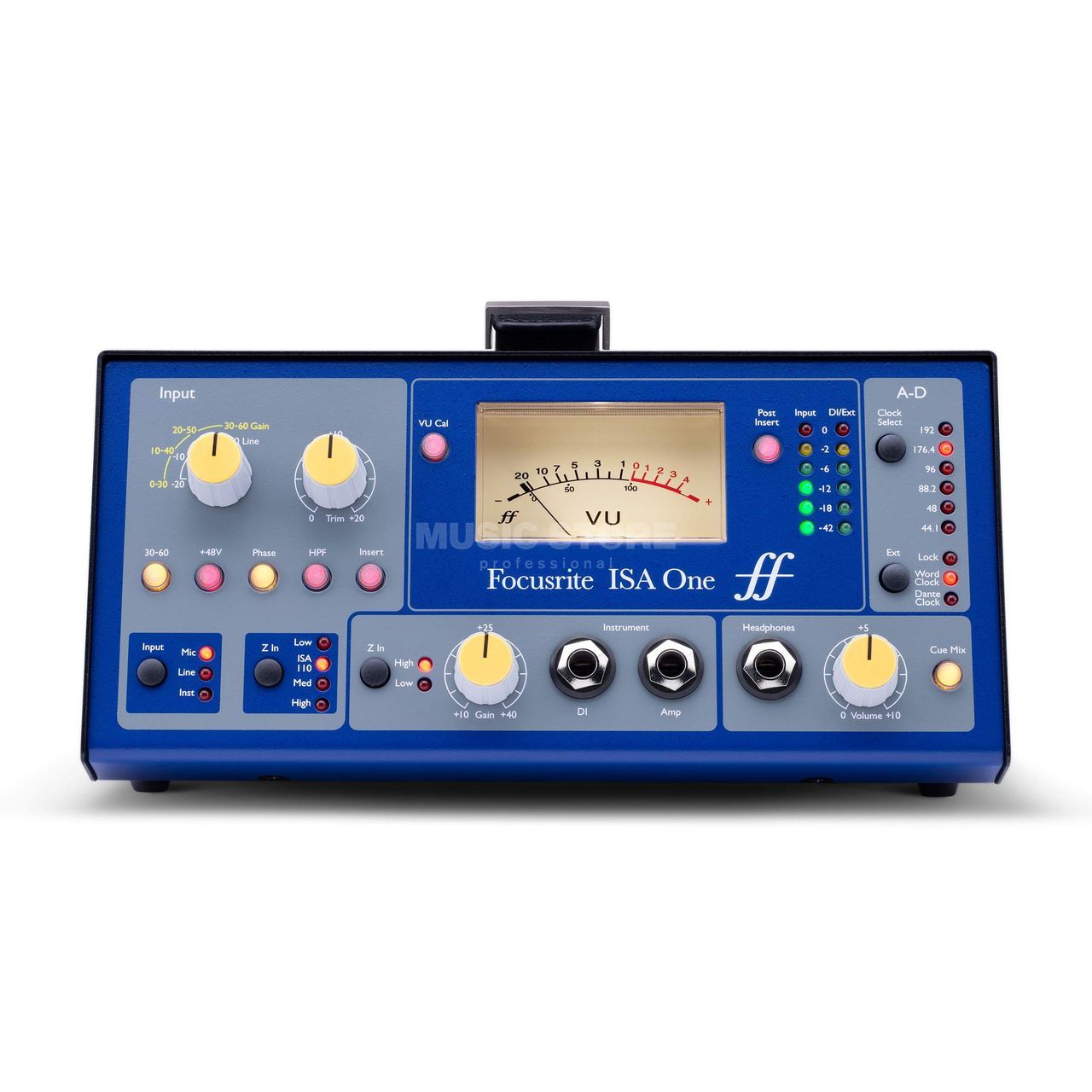

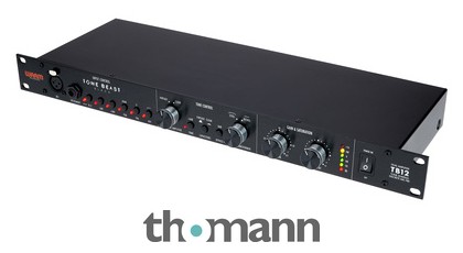

Oder Du kaufst Dir mal einen guten Mic-Preamp, das dürfte effizienter sein.
Aus eigener Erfahrung empfehlen für pegel-schwache Mikrofone kann ich die folgenden beiden:
Focusrite ISA One
Warm Audio Tone Beast
Das ist erst mal viel Geld, aber dann hast Du immer einen Preamp da, mit dem Du jedes Mikrofon und jedes Instrument sauber ins Interface bekommst. Den ISA-One gibt es optional auch mit Wandler-Karte, damit kannst Du dann die Schwächen des Scarlett-Interfaces umgehen.
Der Abstand zwischen den einfachen Preamps im Scarlett und einem ISA-Preamp oder Tone Beast ist tatsächlich sehr viel größer als man auf den ersten Blick meinen könnte.
@Horn : Ganz herzlichen Dank für die nützlichen Tipps! Mir war nicht klar, dass der Mikrofon-Preamp im 18i20 nur aktiv wird, wenn das Mikro über XLR angeschlossen wird (auch wenn das eigentlich auf der Hand liegen sollte) ... Ich habe mir jetzt erstmal nur ein Kleintuchel>XLR-Adapterkabel besorgt und damit funktioniert es wesentlich besser - der Pegel ist zwar immer noch relativ niedrig, aber das Rauschen und die Störgeräusche sind weg. Das ISA One werde ich aber trotzdem mal auf die Wunschliste setzen - so gut wie an der Revox klingt das Mikro immer noch nicht, wenn ich es direkt an das 18i20 anschließe. Fürs erste ist meine Frage aber damit erledigt - danke nochmal! :)
