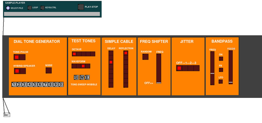

So, ich hab mal ein wenig gebastelt.
Natürlich ist es weit weg vom Original, denn von dem gibt's ja nicht mal ein Blockschaltbild. Aber hey, es klingt nach Telefon, und es ist ORANGE!
Anhang anzeigen Phone_Machine-1.mp3
Ca. ab 1:00 min dient das Teil zur Verbesserung der Performance eines bekannten Jazzpianisten :cool:.
Was noch fehlt ist Midi-Sync oder andere Formen der Live-Nutzung. Mal schaun ob mir dazu noch was einfällt...

Ich hab das so versucht, wie man es wohl in der (analogen) Nachrichtentechnik machen würde: eine Audiomultiplikation, die zwei Seitenbänder erzeugt wie bei einer Ringmodulation., und danach ein steiles Hochpassfilter, das nur das obere Seitenband durchlässt.
Da tun sich bei mir Fragen auf: Wie machst du die Audiomultiplikation dann ohne einen Ringmodulator? Und wie kann man ein Filter dazu bringen nur ein Seitenband durchzulassen?
Die Frage ist völlig okay! Ringmodulation ist eine, aber nicht die einzige Möglichkeit zwei Audiosignale zu multiplizieren. In Pure Data reicht dafür ein einziges Modul/ Objekt mit zwei Eingängen und einem Ausgang- sehr simpel. Das Wegfiltern des unteren Seitenbands passiert danach mit einem steilen Hochpass. Dessen Frequenz liegt 1 Oktave über der des Sinusoszillators, mit dem das Eingangssignal multipliziert wird. Ohne das Filtern wäre es keine Verschiebung zu höheren Frequenzen sondern reine Ringmodulation :)
Das mit dem jitter ist kompliziert und ich habe es ehrlich gesagt nur halb verstanden. Es hat damit zu tun, dass bei einem digitalen Tonsignal die Abtastfrequenz auf der Sender (A/D) und der Empfängerseite (D/A) nicht ganz übereinstimmen oder es eine Phasenverschiebung zwischen beiden gibt Weil ich keine Methode kenne leicht abweichende Abtastfrequenzen in PD zu erzeugen, habe ich das mit leicht haarsträubenden Mitteln versucht zu simulieren. Der Klang gefällt mir aber...
Ein Frequenzschieber arbeitet ohne Hochpassfilter und ist etwas komplizierter aufgebaut, bei Interesse findest Du Einzelheiten im Abschnitt "Technische Details" auf https://doepfer.de/a1262.htm
Ah ,ok , das klingt improvisant/interessant ..und wie hast du das dann gemacht wenn ich fragen darf? :cool:
und dann schwingen die noch frei? Oder sind die quasi gesynct?
Ach so, na klar...er läßt das hohe passieren und filtert das untere Weg richtig? ...Unteres Seitenband macht Sinn für mich...aber warum "Seitenband"?
