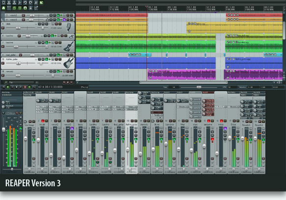

Mit Sequenzer meinte ich z.B. sowas...
http://www.reaper.fm/
erschliesst sich mir nicht
nicht die spur eines planes wie das ding funktionieren soll
keine deutscha anleitung gefunden...
schön bunt... ok
aber das war sicher nicht der plan
findet keine midi-geräte. ich finde nicht mal ne möglichkeit irgendwo was einzustellen.
