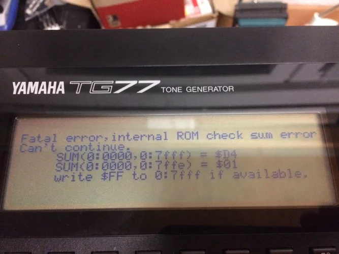

Hallo zusammen,

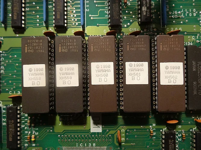

mein TG77 von Yamaha zeigt im Display nur noch Fatal error, internal ROM check sum error.
Das Gerät hat keine Funktion mehr.
Hat jenand eine Idee.
Ich tippe auf einen der 5 Eproms.
Eproms habe ich ausgelesen.(XH558-XH562)
das File ist für ein Eprom 256k kann mir jemand sagen wo sich der befindet.
Hätte jemand Yamaha TG77 Version mit 5 Eproms 27C010 xh558-xh562 der sie auslesen kann.
Ich denke mein Betriebssystem ist fehlerhaft. Oder hat jemand irgend eine Info wo man sich hinwenden kann.

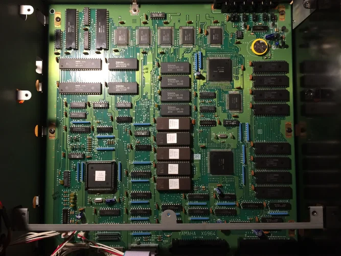

Die 4 IC's 130 - 133 dürften die 'normale' Firmware beinhalten, die 8 IC's 145 - 152 die Waveforms und das IC 170 die Sequenzer-Firmware - iirc. Sollte ich da irgendwie/irgendwo falsch liegen bitte ich um Korrektur...
Die letzte Firmware-Version des TG77 ist offenbar die v.1.02 v. 1990/05/19 (Main-ROM)
Ich hab mir das auch grad nochmal angeschaut und hätte angenommen, dass von den fünf C1001 vier Stück das Sample ROM sind und einer das OS. Bin aber mit dem TG nicht wirklich vertraut.

Laut Schaltplan können Eproms vom Typ M5M27C010K-12 bzw. D27C010-120V10 Verwendung finden - also 120 nS Zugriffszeit, schneller geht ebenso (100 oder 70 nS).

Da Du einen EPROM Brenner hast: manchmal hilft es, die alten EPROMs mit langsamer Geschwindigkeit auszulesen, und die Binaries dann in neue Bausteine zu brennen.
Falls sich die Lesegeschwindigkeit beliebig variieren laesst: mit hoher und niedriger Geschwindigkeit auslesen und vergleichen - falls es Unterschiede gibt, hast Du den defekten Baustein gefunden. Die Hoehe der erforderlichen Geschwindigkeit haengt davon ab, wie schnell der Prozessor auf das EPROM zugreift; das koennte man mit einem Oszilloskop herausfinden.

Also laut mein Eprom Vergleich enthält der Firmware Eprom 256k 2 meine Eproms XH558 und XH559 (IC130, 131)
nach vergleich mit meinen ausgelesen Eproms enthält Eprom XH558 16 unterschiede.
Vorausgesetzt es handelt sich um die gleiche Firmeware.
IC 132,133,170 kann ich nicht zu ordnen.
Ich brenne jetzt XH558 (IC130) neu mit dem ersten Datenblock aus den 256k Eprom und hoffe das es was bringt.

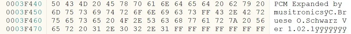

So - ich habe mir die Dateien mal angesehen - die mitgeschickte yamaha_tg77_v102-zip ist eindeutig der Inhalt des Musitronic-Eproms. Die enthaltenen Daten sind für Dich also nicht zu gebrauchen, da es mit einer Hardware-Erweiterung für den TG77 Verwendung findet, welche Du ja (anscheinend) nicht hast. Hier mal der relevante Ausschnitt aus den Daten:
Das ist auch der Grund, warum dieses Eprom doppelt so groß ist wie eines der 5 werksmäßigen des TG77. Ich kenne diese Erweiterung nicht, aber es könnte sein, daß das Eprom auf der Erweiterungskarte gesteckt wird...

Also das Gerät hat keine Funktion außerdem Fehlercode im Display siehe weiter oben es geht kein werksreset mit der bekannten Tastenkombination. Spannungen am Netzteil ok Busleitung haben alle Verbindung diese Arbeit hab ich mir gemacht.
Mein nächster Schritt Eprom xh558 neu brennen mit dem Inhalt
Der ersten Datenblocks des V1.02 Files war fast identisch bis auf 16 Byte
Datenblock 2 war identisch mit Eprom xh559 also wäre der in Ordnung

Für die Musitronics-Erweiterung wurde in den Geräten offenbar ein Eprom entfernt; war es eingelötet, mußte es ausgelötet und dafür dann eine IC-Fassung eingelötet werden, bei vorhandener Fassung wurde die Platine hier eingesteckt, zudem mußten noch ein paar Verbindungen gelötet werden. Auf dieser Platine befindet sich zusätzlicher Sample-Speicher. Um diesen zusätzlichen Sample-Speicher anzusprechen wurde die Firmware entsprechend modifiziert und erweitert...
Deshalb vermute ich, daß Du durch 'Übernahme' von Teilen des v.1.0.2er Musitronics-Eproms in eines von Deinen Eproms den TG nicht an's Laufen bekommen wirst...
