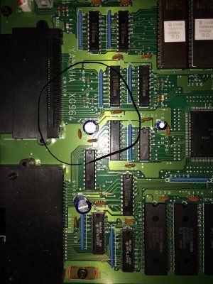

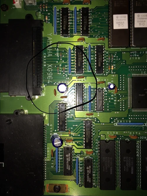

Die Meldung bezieht sich explizit auf die ROMs, die werden vom M3 Chip über einen Bus angesteuert, dort hängt auch die Waveform-Card dran. Dort gibt es eine Anzahl 74x245, Keramik-Kondensatoren und Widerstand-Arrays. Der M3 Chip ist aufgelötet. In der Ecke mal die Rs messen und die Lötstellen checken. Bei den 74x245 kann man die Bits checken, sollte auf allen 2x8 Pins "flackern". Überall sollte VCC anliegen und clean sein. Wenn ein ROM wirklich defekt ist oder auch der M3 Chip, dann TG77 -> /dev/null
Es gibt ein paar Elkos, die könnten defekt sein, aber wenn ich es recht sehe, dann puffern die nur was am Port für die Waveform-Card.
  • #51
das sind auch immer meine ersten verdächtigen. manchmal hilft auch alles was sockel hat rauszunehmen und wieder einzusetzen, evtl. auch korrosionsschichten an den kontakten entfernen. dass die bauteile kaputt sind kommt danach ...
  • #52

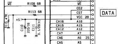

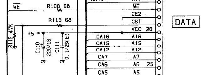

Ein Elko C113 hängt nur am Vcc der Waveform-Card und Sockel und Kontakte gibt es dort nicht. Oben im Bild sieht man das alles in der rechten unteren Ecke.
C159 hängt am Vdd vom M3 Chip. C110 (??) in der Nähe von IC109 finde ich nicht im Schaltplan.
Dass der M3 Chip Probleme mit der Clock oder Vdd hat, halte ich für unwahrscheinlich. Dann würde der TG77 wohl gar nichts tun. Aber wer weiss. Man kann auch den X-Tal checken.

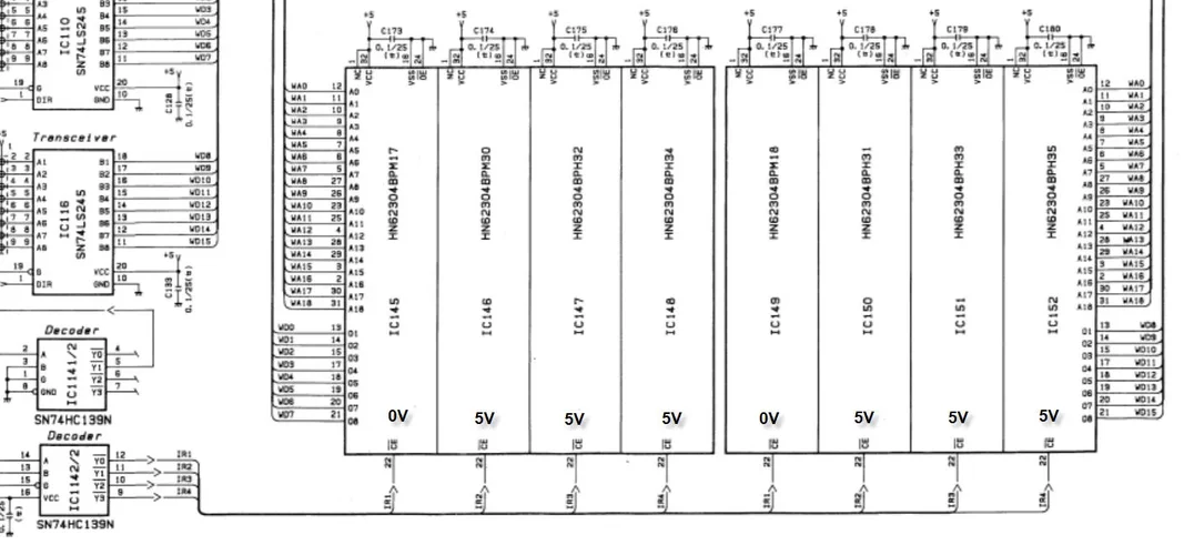

hab jetzt nochmals an den ROM s gemessen Pin 22 CE (chip enable) IC145 und IC149 = 0V (angesteuert) der Rest hat an PIN22 5V die wären dann ja nicht angesteuert ist das korekt
  • #58

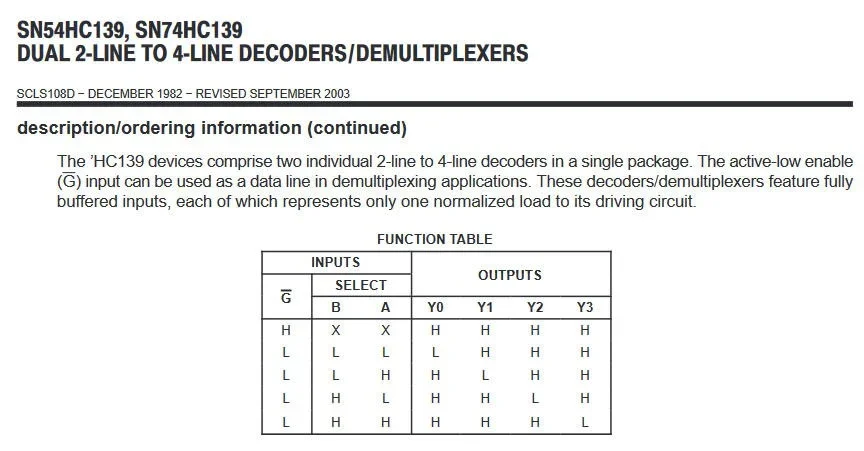

messe an allen 74x245 5.001 V nur CE an den ROM s macht mich stutzig wahrscheinlich gibt es beim Hardware Check einen Fehler und der obere Speicherbereich wir nicht freigegeben

  • #59
als schaltplan depp sag ich mal dazu dass kein ic bei 0 volt funktionieren sollte. du meinst dass der tg77 bei einem ic einfach den strom ausknipst? eine gewagte these, lieber kollege!
