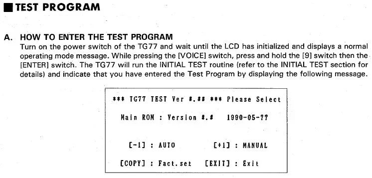

die rom chips tauschen dann schaumermal wie weit er kommt beim booten. dann weisst du zumindest wo das problem ist oder nicht ist. interessanter prozess, ich muss das selbst bei meinem s-950 machen bei dem eine von 6 voices nicht geht. als schaltplanidiot würde ich das genauso machen, parts austauschen. vorrausgesetzt man hat genug geräte aus den 80gern :) hat ein tg77 eingebaute service programme zum bauteil check?
  • #65
Ja, ein Testprogramm ist eingebaut - siehe Auszug aus dem Service-Manual:
Das Problem dabei ist, daß der TG77 dazu erstmal die 'normale' Bootsequenz durchlaufen muß - aber da hängt's ja in diesem Falle schon...

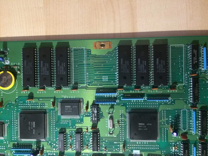

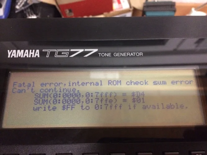

So die ersten beiden ROMs sind ausgelötet und ausgelesen IC 145 (XH966A0) und IC149 (XH667A0) wer die möglichkeit hat die binärys zu vergleichen kann sich ja mal melden.
Laut Display Error 0x7FFF D4 und 0x7FFE 01
Ausgelesene ROM:
XH966AO 0x7FFE 2D 0x7FFF 9C
XH967A0 0x7FFE D9 0x7FFF D8
  • #76

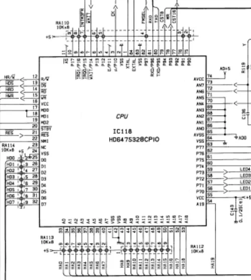

kennt sich jemand mit der CPU H8/500 Familie aus der im TG77 verbaut ist.
Beim SY77 sitzt im H8 Chip der Bios mit dem Bootloader auf ein Flash wenn ich das richtig verstanden habe.
Ich vermute beim TG 77 ist das genauso.
Der könnte bei mir defekt sein hat da jemand Erfahrung.
  • #77
Nicht ganz - diese Chips (SY77/TG77/SY99) haben einen kleinen ROM-Bereich, welcher nur 1x beschrieben werden kann - ist quasi wie ein Eprom. Da das Gehäuse dieser Chips jedoch kein 'Fenster' haben wie ein 'normales' Eprom kann man den Inhalt nicht wieder löschen & neu hineinschreiben. Die für diese Synths 'in Serie' hergestellten CPUs sind sogar maskenprogrammiert, d.h. bei der Herstellung der sogenannten 'Die's' werden die benötigten Daten gleich mit auf den entsprechenden Bereich aufgebracht - das spart Zeit & Kosten einer sonst nachfolgend erforderlichen Programmierung! Ein Flash-Speicher ist es also nicht.
Es gab diese CPUs auch mit Quarzglas-Fenster - wurden aber hauptsächlich in der Entwicklung eingesetzt, um notwendige Änderungen vornehmen und anschließend testen zu können. Wenn alles so lief wie geplant wurde auf Maskenprogrammierung umgestellt - aus den oben genannten Gründen.
Großes Problem heutzutage: es gibt diese CPUs schon lange nicht mehr...

weiß man ob der ROM Inhalt des M8 Chip beim TG77 gleich dem des SY77 ist.
'M8'? Oder meintest Du 'H8'? Keine Ahnung, aber es könnte sein... ein Problem hierbei ist es, diesen ROM-Bereich auszulesen. Hab' ich bei der CPU meines SY99 allerdings mit einem selbstgebauten Adapter geschafft...

  • #81
So wie's aussieht: ja. H8/532
Natürlich ist der Code im ROM-Bereich ein anderer, man kann also die CPU aus einem SY99 nicht in einem SY77/TG77 einsetzen...
Hab noch mal drüber nachgedacht - die Fehlermeldung 'Fatal error, internal ROM check sum error' könnte sich tatsächlich auf den CPU-internen ROM-Bereich beziehen statt auf die Wave-ROMs oder die Firmware-ROMs... das wäre dann aber Doppelplus-Ungut :shock:

da hat man keine Chance nur wenn irgendwo mal ein Schrottboard rumfliegt aber da für ist das TG77 zu dünn gesäht.
Schade nach soviel Aufwand die 8 ROM s hab ich ausgelötet ausgelesen und gesockelt.
  • #83
Ich würde mich für die Inhalte der ROMs interessieren - dann könnte ich diese mal mit denen eines SY77 vergleichen, die hab' ich hier. Sollten die übereinstimmen, hätte man die Möglichkeit, einen evtl. defekten ROM-Baustein durch Brennen eines passenden Eproms entsprechend zu ersetzen...

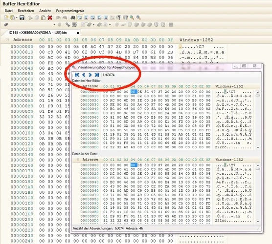

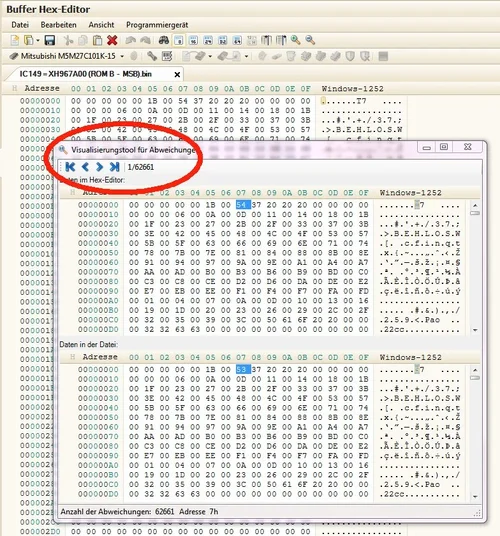

  • #86
Das erstaunt mich!
Wenn ich vergleichen lasse, habe ich wesentlich mehr Abweichungen!
Siehe hier:
145 -> 213
149 -> 214

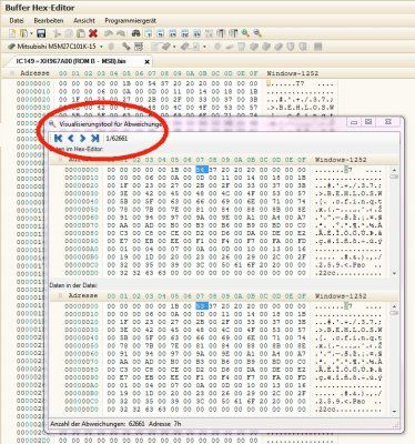

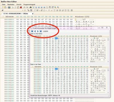

Ich habe mal die Unterschieds-Zahlen rot eingekreist...
Mit welchem Programm hast Du denn den/die Vergleich(e) vornehmen lassen?

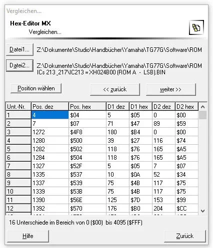

  • #87
mit Batronix AX32 ausgelesen und die Files mit Hex Editor MX verglichen.
Ich müsste den H8 Prozessor mal wechseln der ist gesteckt aber woher nehmen.
